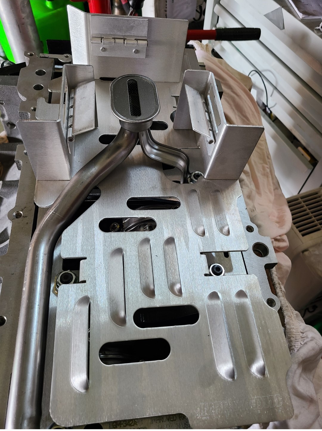

Dann eine neue Ölpumpe die mehr Druck und mehr Volumen macht verbaut sowie alle Deckel und Ölwanne neu da es der Nasssumpf bleiben sollte, durch Zusatzkühler und Dash10 Leitungen ist das Volumen auf 7.5l angestiegen.

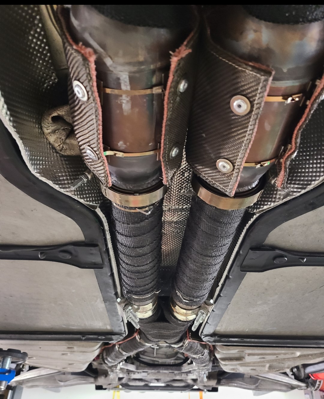

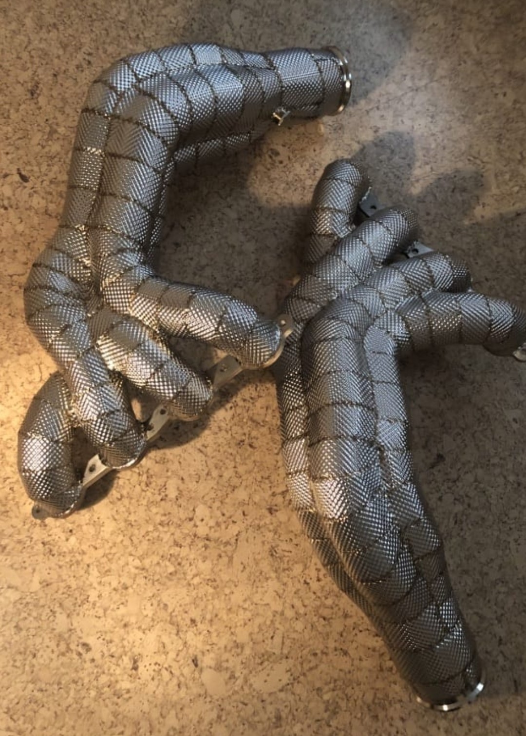

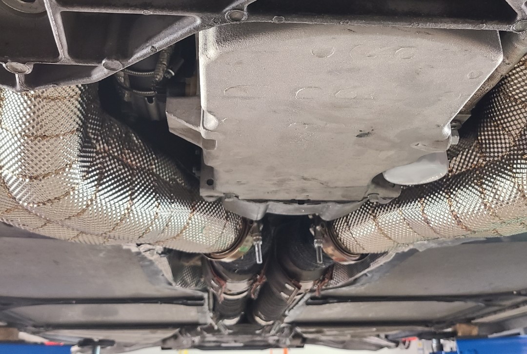

Die American Racing Krümmer wurden gegen die Race Version ausgetauscht mit 3.5 Zoll Ausgang und die Kats dann auch mit Schnellverschluss V Band Schellen versehen.
Erste Probefahrt gemacht vermessen gewesen dann ein wenig Autobahn , es fühlt sich bis her mal ganz gut an bei gutem Wetter wird der Motor weiter eingefahren bevor es ans abstimmen geht.

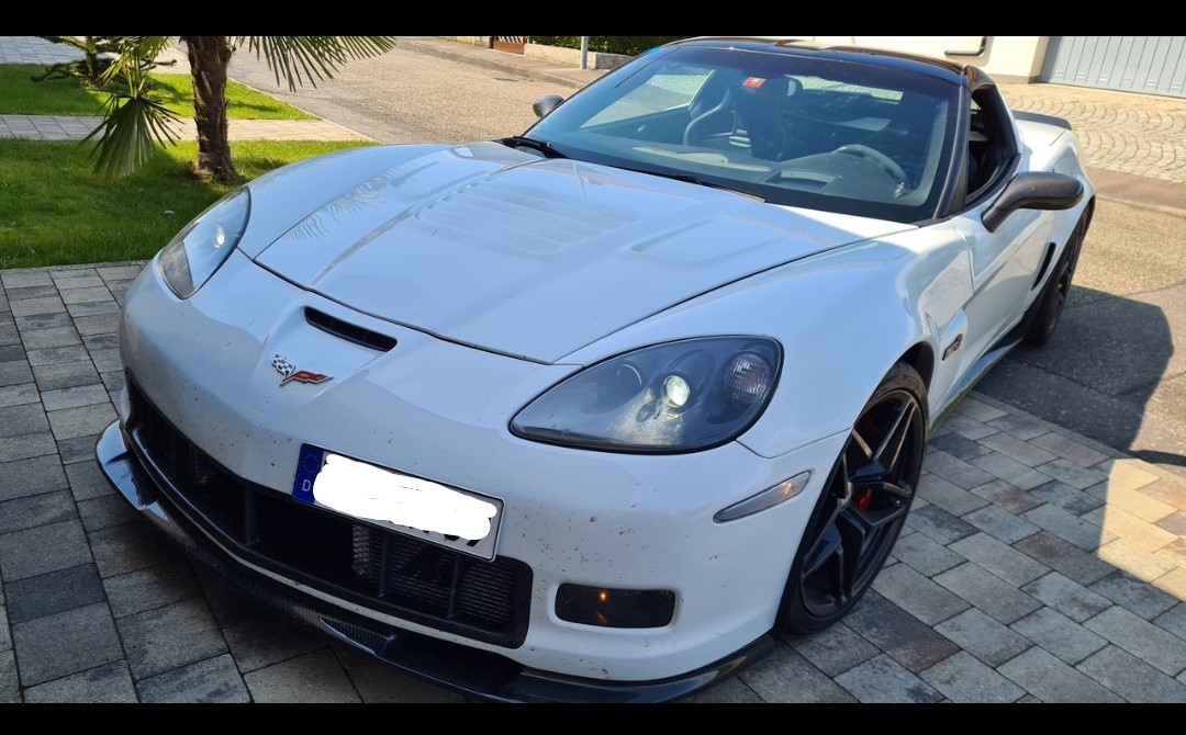

Mal einige Bilder im Anhang des ganzen Umbaus

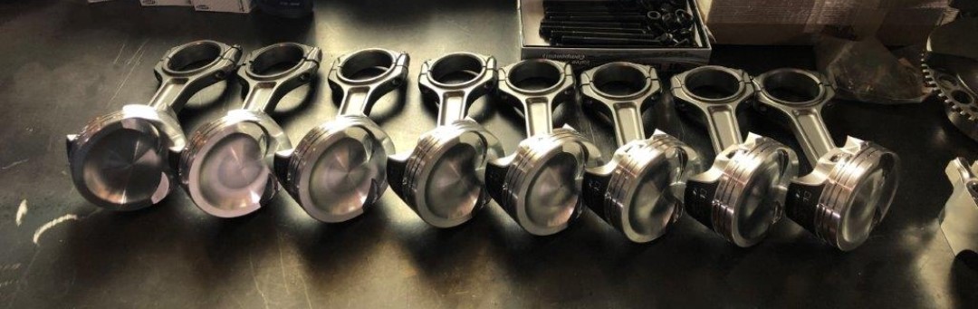

Ich wollte mir schon immer mal einen Motor selber bauen vor allem da aufgeladen mit Kolbenspritzdüsen wie sie die ZR1 also im LS9 verbaut hat und alle moderneren Motoren.
Das diese bei Hubraumerweiterung und anderen Innereien nicht mehr passen und durch welche von Katech ausgetauscht werden müssen habe ich dann auch gelernt.
Sicherlich kann man solche Projekte in Zusammenarbeit mit anderen einfacher gestalten aber ich will es immer selber machen.

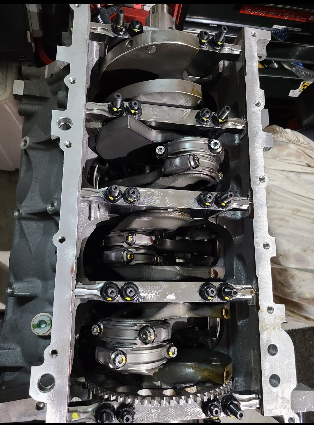

Also einen neuen LS9 Block besorgt geschmiedete Innereien die nachher 6.8l oder 416ci ergeben . Die Suche nach geeigneten Köpfen hat sich als schwierig gestaltet weil 10 Firmen haben 10 Meinungen .
Ich habe mich dann für LS9 Köpfe entschieden weil die wie der Block auch eine härtere Legierung haben diese gibt es CNC bearbeitet von GMPP.Diese bestellt und gleich zerlegt , neue Bronze Führungen verbaut wie sie von WCCH verbaut werden und die Stahlauslassventile gegen welche aus Inconel getauscht und doppelte Ventilfedern haben auch ihren Platz in den neuen Köpfen gefunden.
Die Übergänge der CNC Maschine waren nicht so schön und ein guter Motorbauer hat noch viele Stunden von Hand geschliffen .....
Beim Zusammenbau musste ich immer wieder Rückschläge in Kauf nehmen und aus geplanten wenigen Wochen wurden Monate.
Die Führungshülsen im Block welche die Köpfe in Platz halten waren bei dem neuen Block nicht vorhanden ebenso wie die Wasserstopfen.
Die Keile in der Kurbelwelle ebenso nicht dabei und als die neuen originalen da waren musste ich feststellen die Dragonslayer hat andere ....

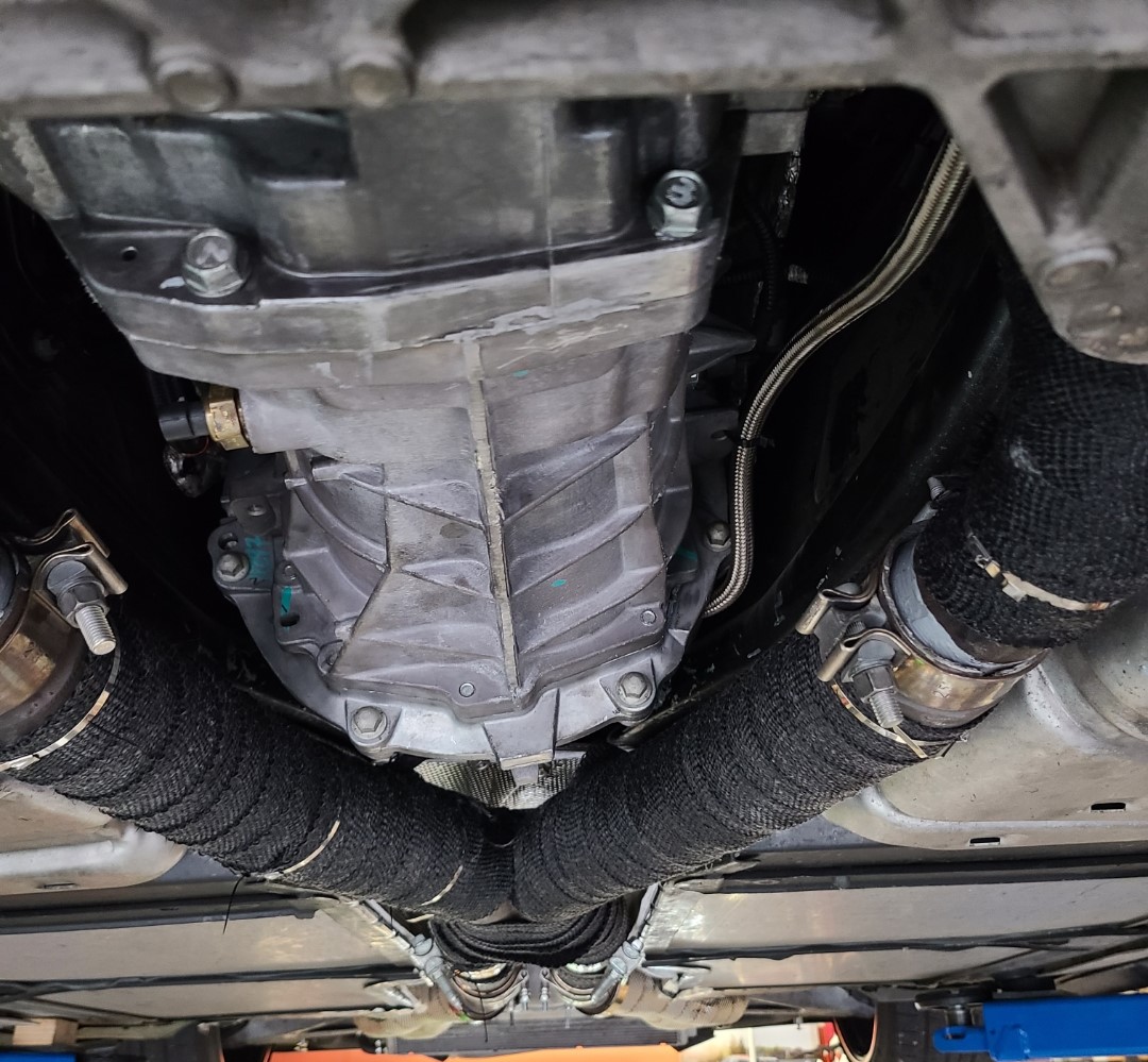

Bei der Kupplung weswegen alles schon im Juli begonnen hat weil der Nehmerzylinder defekt war habe ich mich dann für eine Tilton mit 2 Scheiben entschieden obwohl die Centerforce DYAD schon lange da lag einfach so vom Gefühle her da ich damit auch den Nehmerzylinder von Tilton verbaut habe und den Geberzylinder von Tick Performance welcher auch ein Tilton ist.
Dann war immer noch das "''Problem" Getriebe.
Ein von Calimer mit Carbongleitsteinen und einigen anderen Kleinigkeiten neues C7 ZR1 Getriebe mit 7 Gängen hat es mir angetan also dieses mit neuer TorqueTube und C6 ZR1 Differential das etwas stärker als das der C6 ist auch noch verbaut.
Von TMOD das gefräste Unterteil der Schaltung oder Schaltbock je nachdem wie man es nennt und einen MGW Schalthebel natürlich mit 7 Gang Schaltknauf in Alcantara wurden auch verbaut.
Der MGW schaltet sehr kurz und präzise aber das Gefühl mag ich nicht und somit kommt der Originale Schalthebel wieder rein.
Mit dem TMOD Schaktbock wurde auch eine andere Schaltstange mit stärkeren Gelenken verbaut die alten hatten schon etwas Spiel.
Dann gingen die Rückschläge weiter , alles schön verbaut stelle die Schaltung ein , Gang 1 bis 7 perfekt R Gang geht NICHT.
Erst gehofft das der Magnetschalter welcher es verhindert das während der Fahrt der R Gang betätigt werden kann hängt .
Das war es natürlich nicht.
Für diesen benötigt man eine 27 Spezialnuss.
Diese welche in einem der Reparturhandbücher aufgeführt ist bestellt , natürlich passt sie auch nicht , dann eine andere angeschweisst und so den Schalter ausgebaut der aber natürlich in Ordnung war.
Also wieder die ganze Arbeit rückwärts was aber ein riesen Sch....ist weil im Rahmen des Umbau habe ich auch einen anderen Diffusor verbaut mit welchem der Auspuff nicht mehr so leicht ausgebaut werden kann
Die Öffnung im Torque Tube musste etwas nachgearbeitet werden das auch der R Gang geschaltet werden kann der jetzt rechts unten ist wie 2 , 4 , 6.

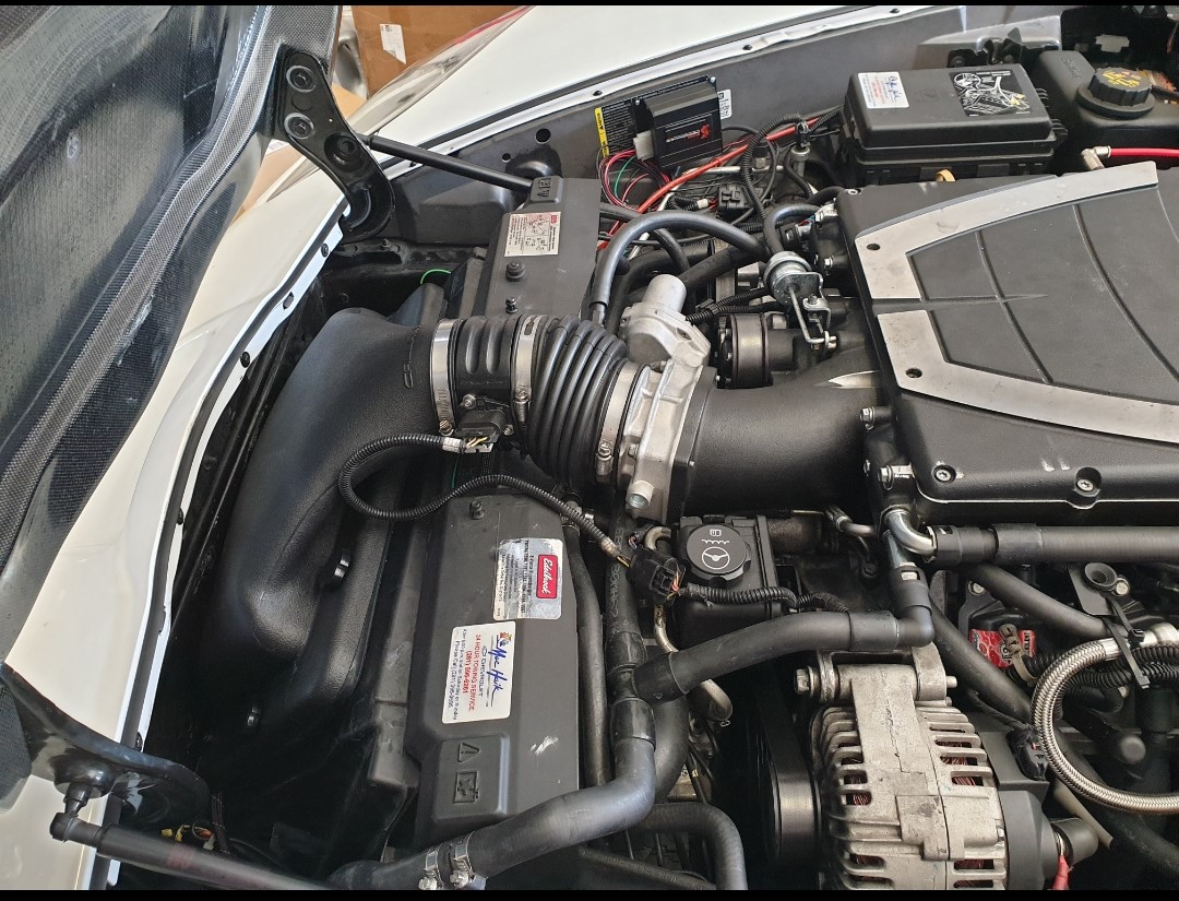

Der Motorraum muss noch ein wenig aufgeräumt werden auch da neue Wasserleitungen, neue Kraftstoffrails die separat jedes mit Kraftstoff versorgt wird, Druckregler und Rücklauf.
Y Kabel mit Originalstecker an die Einspritzdüsen und ABS Sensoren habe ich auch gleich verbaut dann kann die Traktionskontrolle einfach gesteckt werden ohne die Kabel anpieksen zu müssen.
Zusatzkraftstoffpumpe ist auch verbaut mit grösseren EInspritzdüsen.

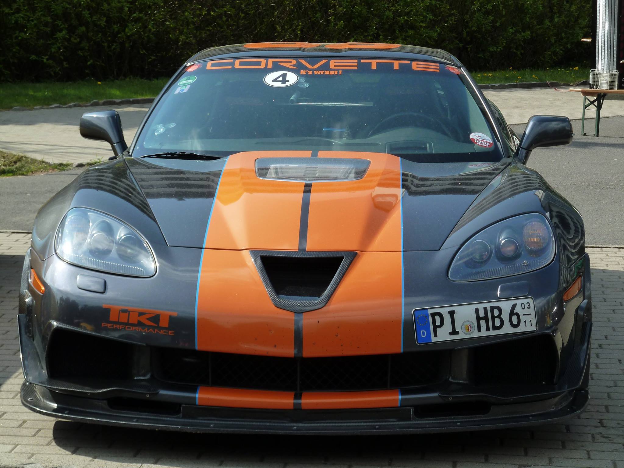

Wir haben festgestellt das der Edelbrock selbst mit der Kühlung vom TIKT nicht funktioniert.

Woww, da steckt ja wirklich unendlich viel Liebe, Arbeit und Geld in deiner Vette ![good [smilie=good.gif]](./images/smilies/good.gif)
Ich kann mich noch an damaligen Fred erinnern.
Die Vette war anfangs kaum fahrbar trotz verschiedenen tunes. Zum Schluß hast du auf eine mildere Nocke gewechselt und die leichte Schwungscheibe wieder herausgeworfen, was dann endlich zum Erfolg führte.
War ein sehr spannender und hilfreicher Bericht, den ich mehrfach gelesen hab.
Ich hoffe, du lässt dir nicht wieder so viel Zeit bis wieder mal was von dir kommt. Solche Beiträge gibt es mittlerweile viel zu wenig und sind das Salz in der Suppe.
