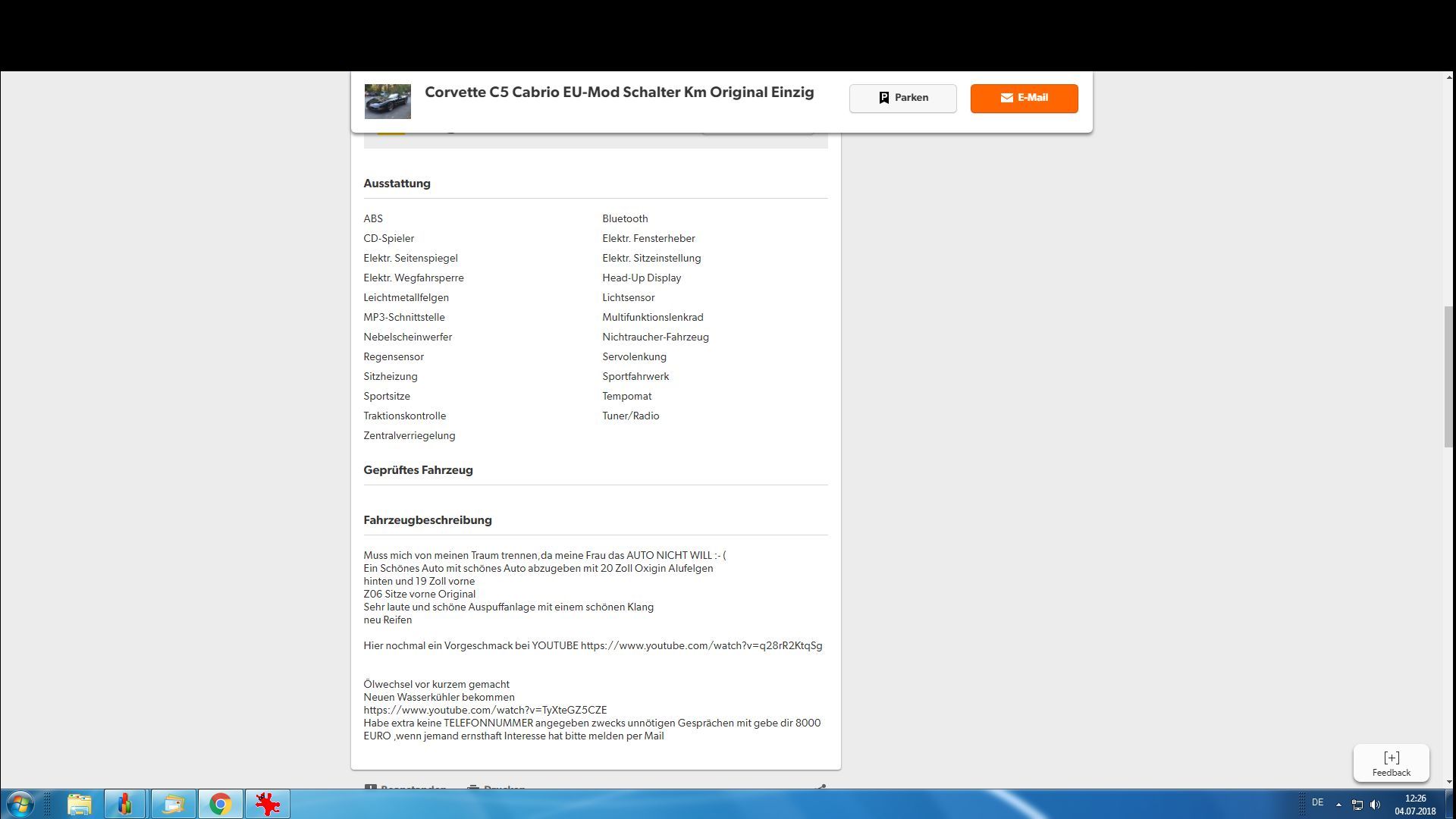

1 Flasche Weizenbier gegen eine Flasche Mineralwasser, dass zumindest Werner das Fahrzeug oder der Verkaufshintergrund nicht ganz unbekannt ist.
Durch die Lektüre des Inserats ist mein ungutes Bauchgefühl im übrigen nicht gemindert worden![crazy [smilie=crazy.gif]](./images/smilies/crazy.gif)
