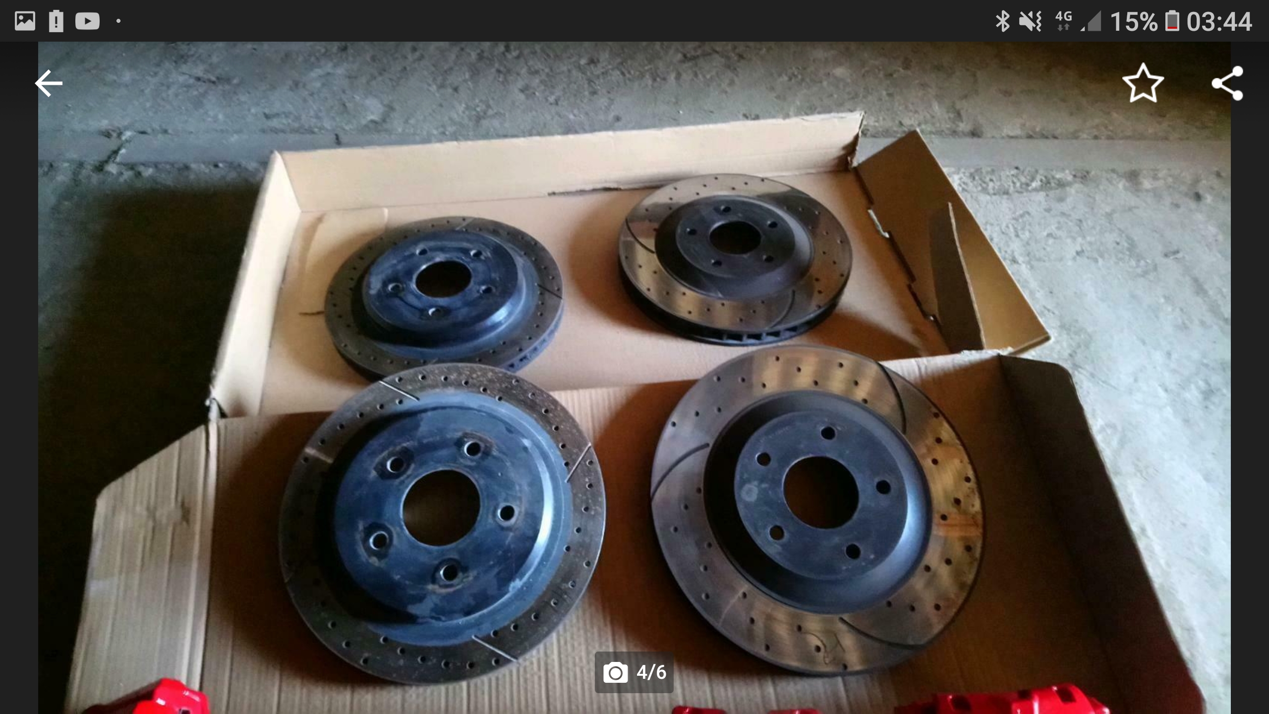

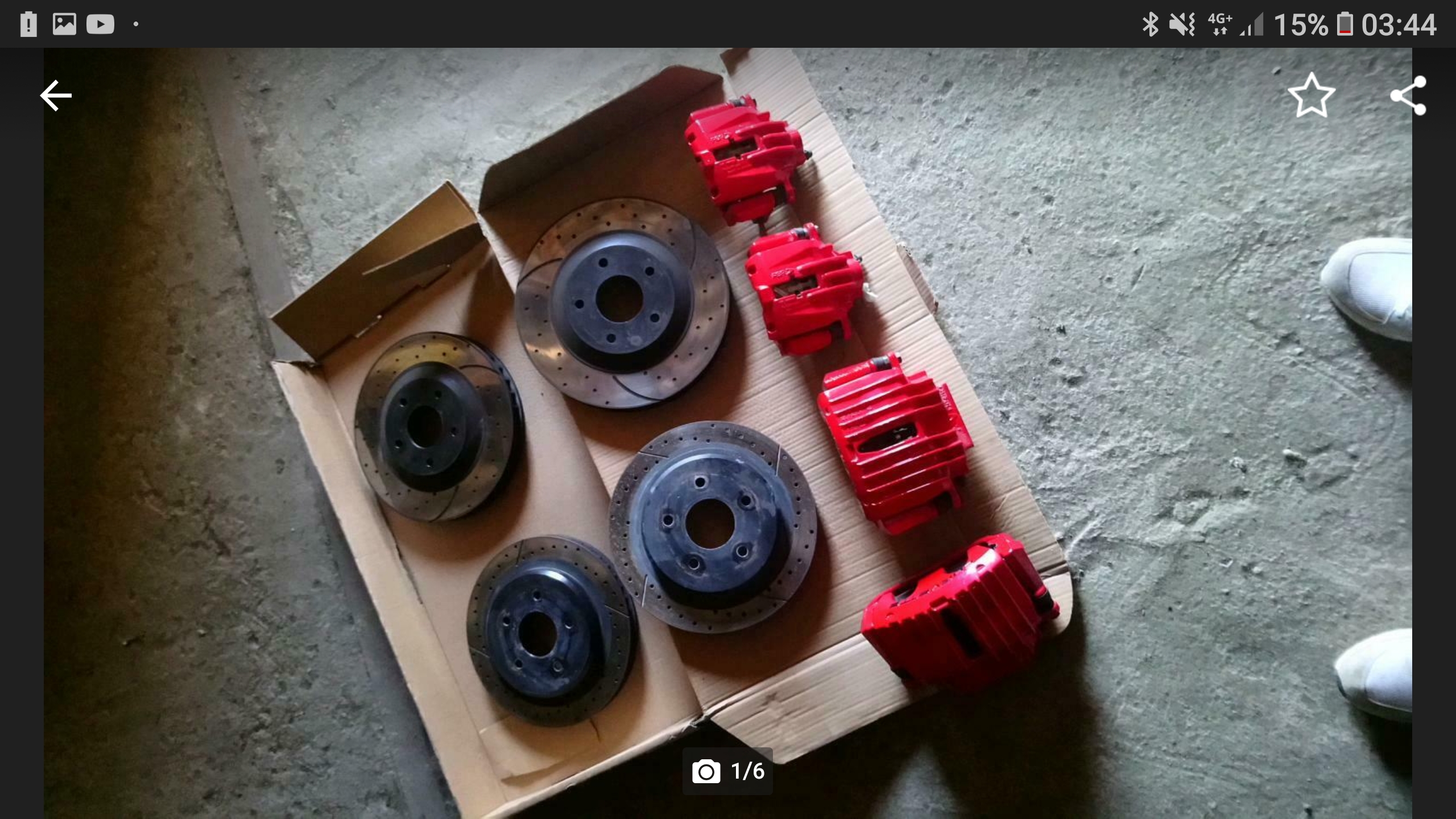

Hallo Leute,
Ich bin nach der suche für die Bremssattelhalter. Kann mir jemand helfen?
Ich habe eine Basic Bremsanlage und möchte umrüsten.
Das habe ich gerade gekauft.
Danke voraus,
Liebe Grüße
Danke voraus,
Liebe Grüße

Re: Teile für Upgrade auf Z51 Bremse bzw. Z06 und Callaway
Hallo Rafal,
Der User Enriq hatte mir damals die passenden Adapter angeboten- evtl. hat er noch was für dich.
