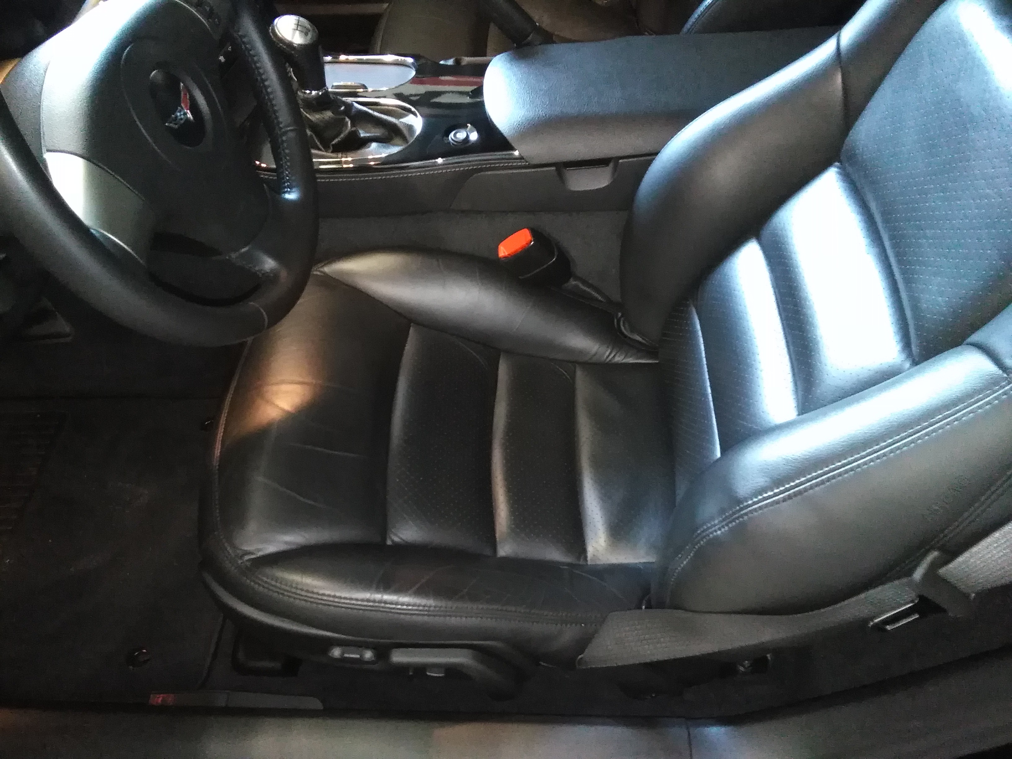

Re: Sportsitz Cobra Racer Pro FiA homologiert verbauen, TÜV?
Meine Sitzposition
...sollte halbwegs passen - die Sitztiefe vom SPG ist 49cm (von Vordkante bis an die Rückenlehne).
