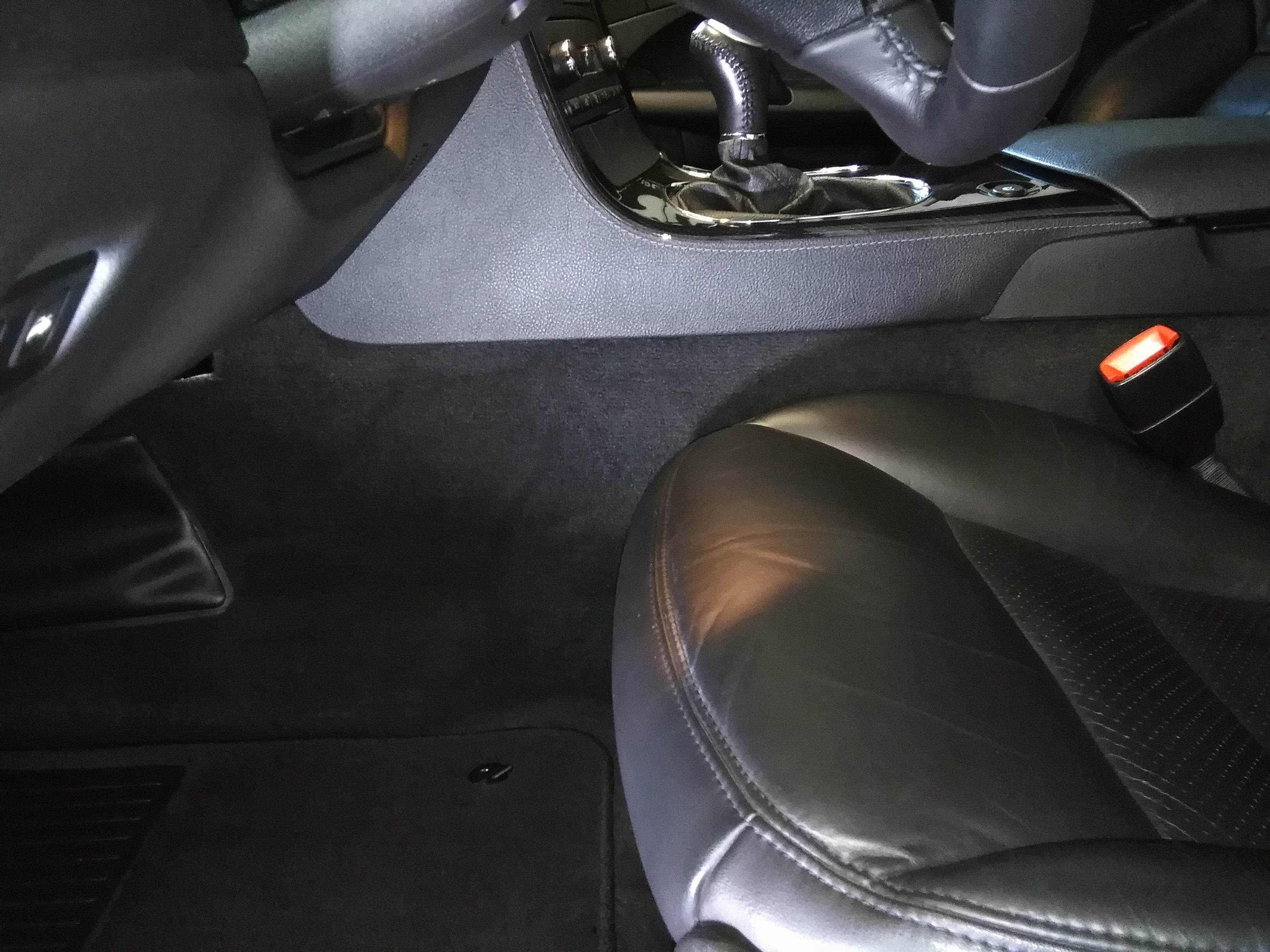

Cobra geht auch mit 203cm Länge...
Re: Sportsitz Cobra Racer Pro FiA homologiert verbauen, TÜV?
rssc hat geschrieben:Nachtrag: Ich kann den Pole Position SPG soweit nach vorn verschieben, dass die vordere Sitzkante auf Höhe der Schalter für die (stillgelegte) Sitzheizung steht . . .
CU
Ralf
Danke für diese Vergleichsmöglichkeit, leider habe ich keine Sitzheizung. Somit auch keine Schalter.
Hast du ein Bild?
Habe im Web eines gefunden, werde mal vergleichen.

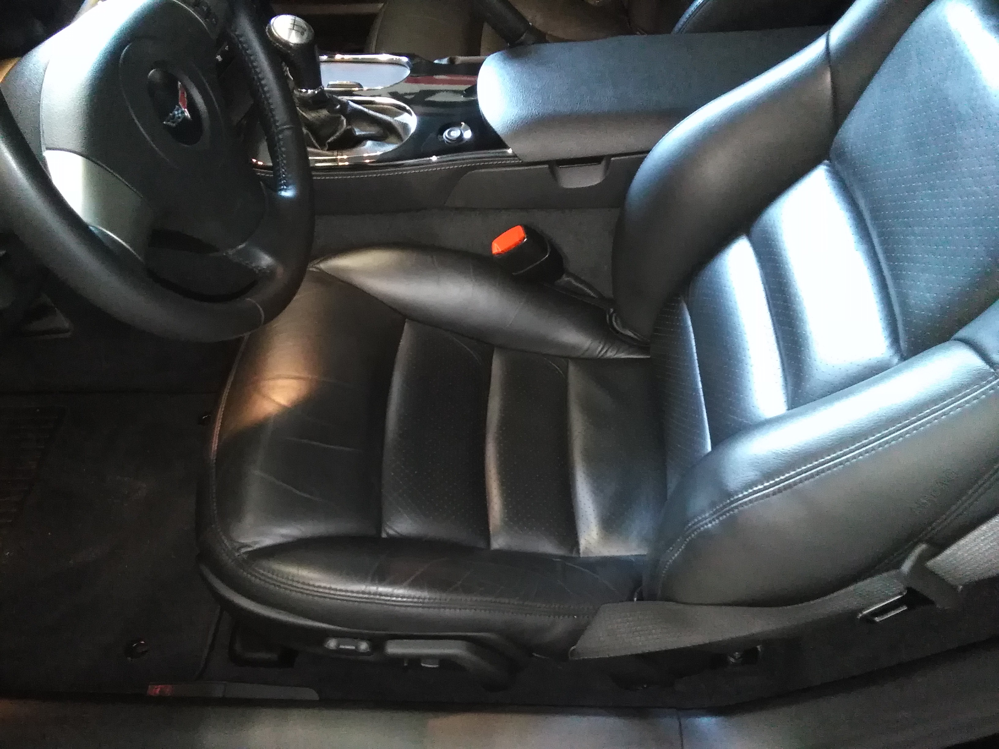

Meine Sitzposition
...sollte halbwegs passen - die Sitztiefe vom SPG ist 49cm (von Vordkante bis an die Rückenlehne).
