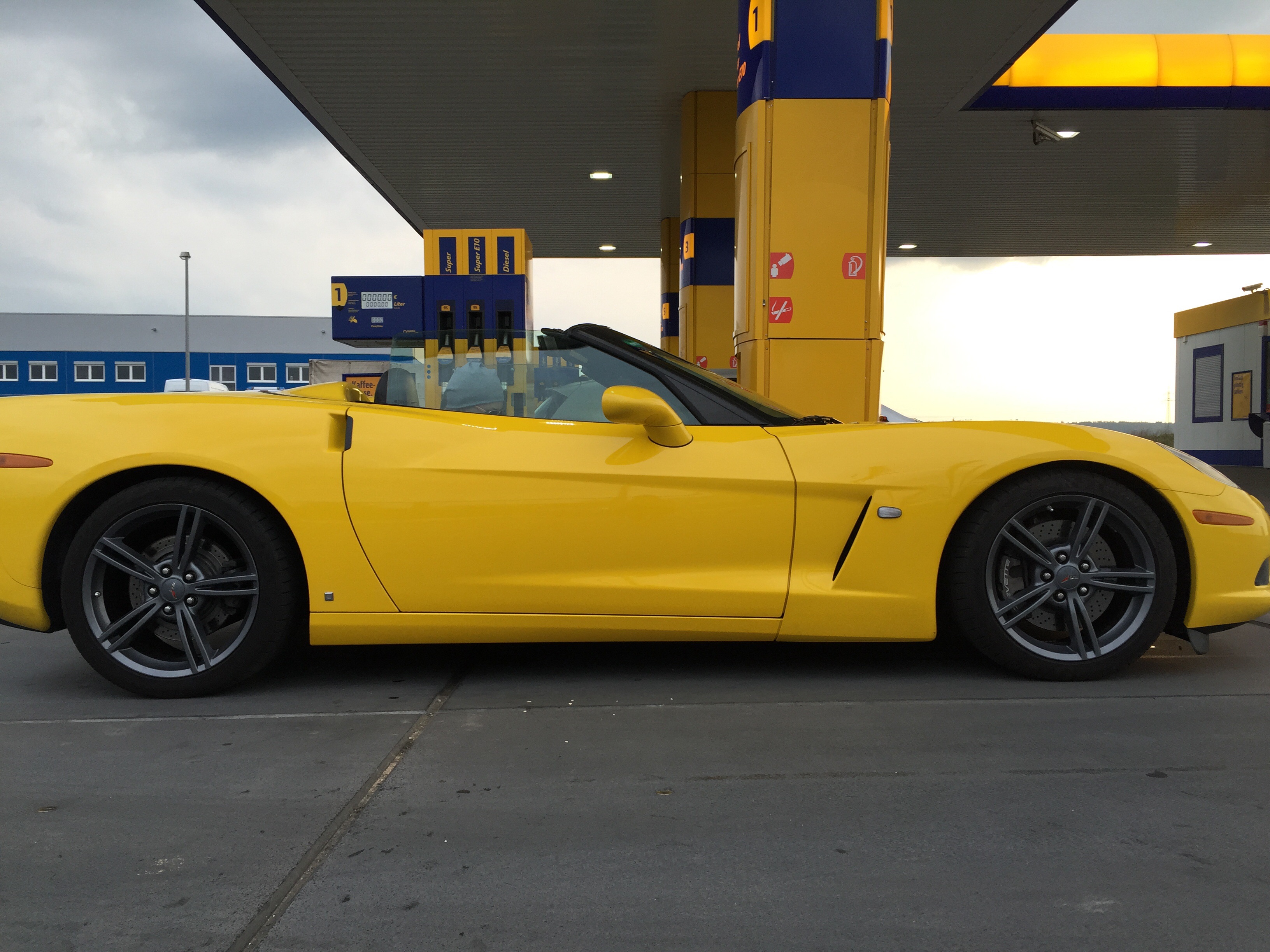

So schaut es bei mir seit 2006 aus, ohne irgendwas abzusägen etc. Von Kroymans, Essen ( Frank Szameitat ) so runtergedreht und eingestellt. Tiefer geht nimmer
VG
VG
Andreas

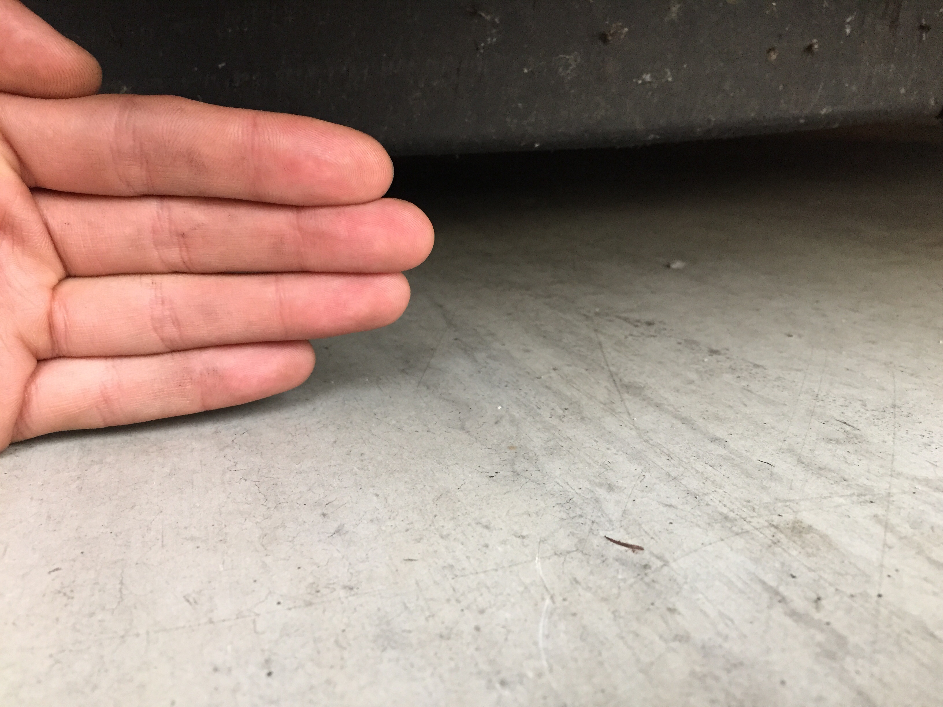

andree hat geschrieben:In ausgefedertem Zustand deutlich weniger...
In eingefedertertem Zustand die gleiche. Diese wird ja durch das Fahrzeuggewicht vorgegeben.
Ich glaub Heinz hatte das mal erklärt... gut fürs Fahrverhalten ist so tief demnach nicht.
