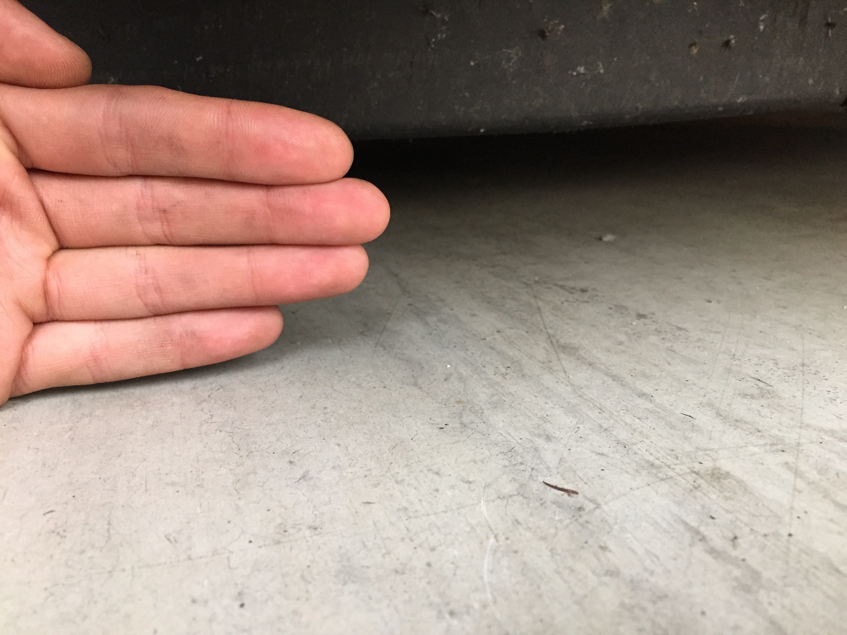

Ich hab die "Lippe" unten im selben Maße gekürzt wie die Tieferlegung ;)
Die Lippe führt ja die Kühlluft, somit hab ich auf den gleichen Bodenabstand wie Serie geachtet.....

andree hat geschrieben:In ausgefedertem Zustand deutlich weniger...
In eingefedertertem Zustand die gleiche. Diese wird ja durch das Fahrzeuggewicht vorgegeben.
Ich glaub Heinz hatte das mal erklärt... gut fürs Fahrverhalten ist so tief demnach nicht.
