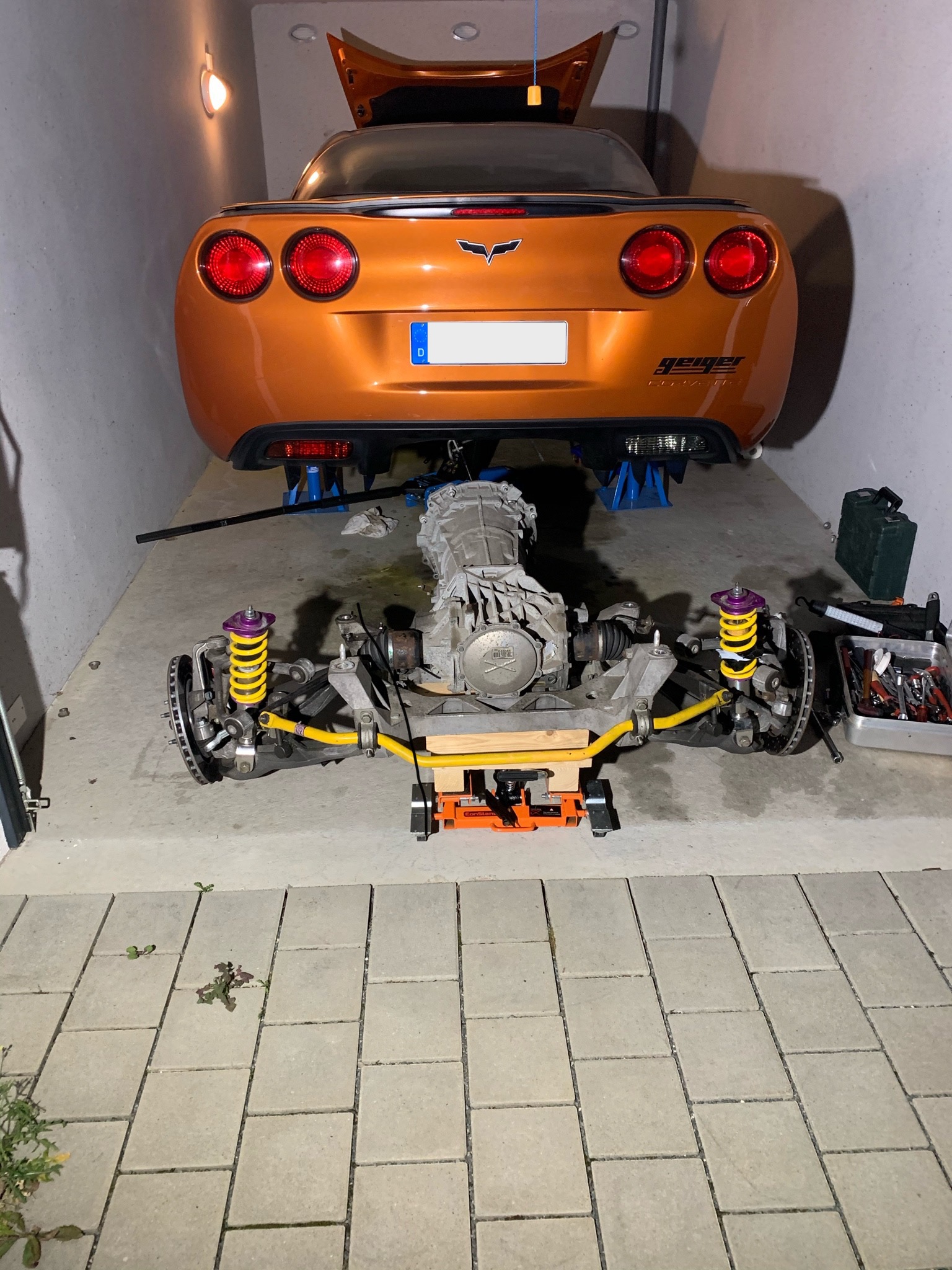

Beitragvon BOOSTI » 09.09.20, 21:28
Heut kam ich mal wieder dazu weiter zu schrauben..
Feierabendbier verdient würde ich sagen [smilie=biggrin.gif]

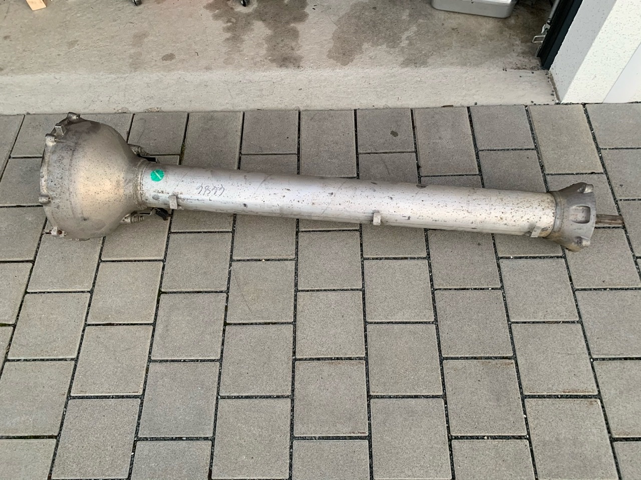

Hab mich doch dazu entschlossen Achse mit Diff und Getriebe als Einheit ohne die TT raus zu nehmen.
Es erschien mir einfach als besser händelbar und ich hatte auch noch etwas Ehrfurcht vor dem Gewicht der ganzen Einheit.
BAM da ist der Brocken! Der Heber ist Gold wert- da wackelt mal garnichts.
TT ist abgestützt und wartet drauf abgeschraubt zu werden, da hatt ich heut aber keine Lust mehr dazu.

Beitragvon maudyz28 » 10.09.20, 14:15
sieht gut aus und scheint schön herausgekommen zu sein. Ich bin jetzt zuversichtlich, dass ich dies auch in meiner kleinen Garage tun kann.
auch eine kurze frage. Sie haben volle US-Spezifikationslichter und haben das Rücklicht für ein Nebelscheinwerferrot hinzugefügt?
maudyz28

Re: Torque Tube Überholung Automatik
Beitragvon Ralfi » 10.09.20, 14:43
Hut ab! In so einer engen Garage so eine Operation durchzuführen ist schon eine große Leistung. Da ist doch seitlich gar kein Platz, die Räder abzumontieren.....!?
Gruß....Ralf

Beitragvon frame77 » 10.09.20, 18:51
Klar, das geht alles.
Bißchen Schmerzfreiheit gehört dazu, und Boosti macht das zumindest im Sommer...

Beitragvon BOOSTI » 10.09.20, 18:55
Es täuscht ein wenig auf dem Bild oben- man bekommt die Räder gerade so ab.. aber 10cm breiter wären kritisch gewesen [smilie=blush.gif]

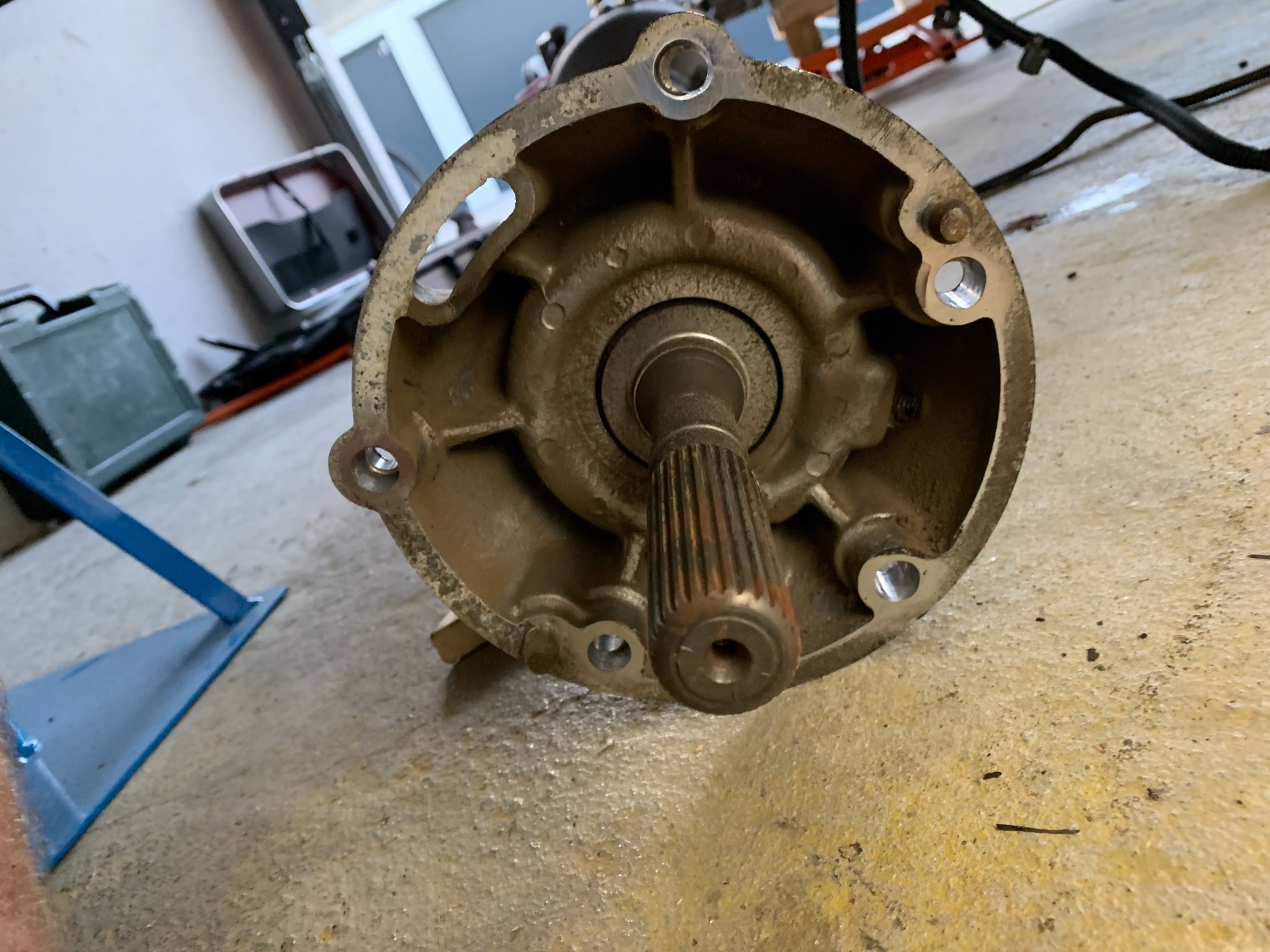

Beitragvon BOOSTI » 13.09.20, 14:51
So, mal wieder etwas Zeit gehabt.
Erstes Lager hat schon gut was durchlaufen.

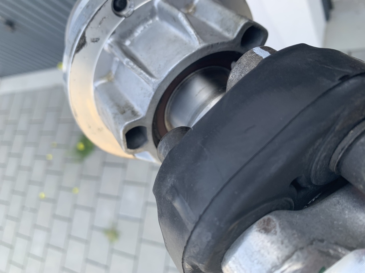

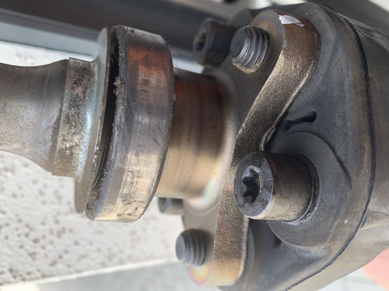

Beitragvon BOOSTI » 13.09.20, 14:57
Die Coupler sehen alle super aus. Nicht mal kleinste Risse ect.
Die hinteren Lager weisen noch garnix auf- da sieht man sogar noch das nicht verunreinigte Fett am Rande der Schutzscheibe.
