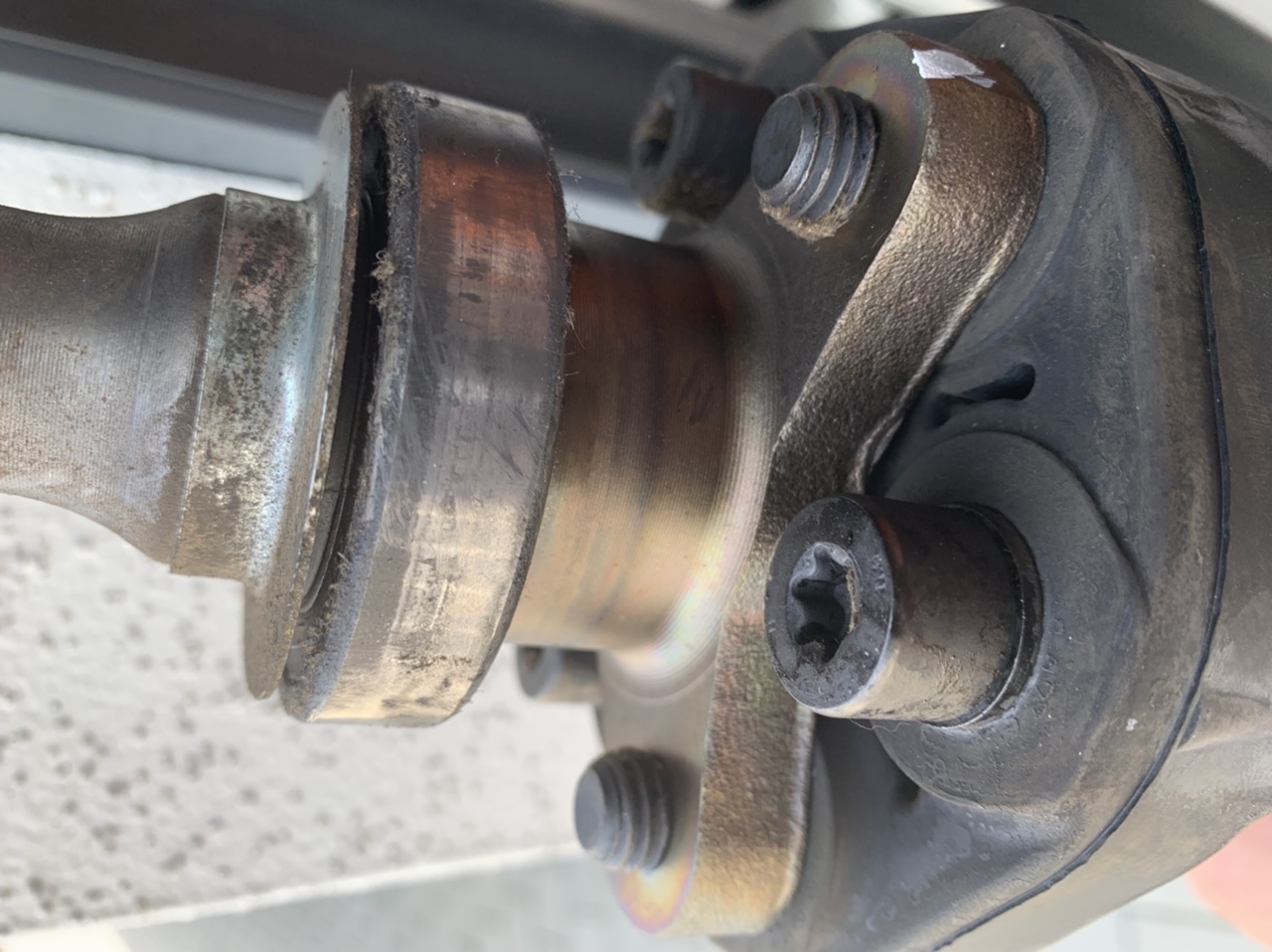

So, mal wieder etwas Zeit gehabt.
Erstes Lager hat schon gut was durchlaufen.

Re: Torque Tube Überholung Automatik
Die Coupler sehen alle super aus. Nicht mal kleinste Risse ect.
Die hinteren Lager weisen noch garnix auf- da sieht man sogar noch das nicht verunreinigte Fett am Rande der Schutzscheibe.
