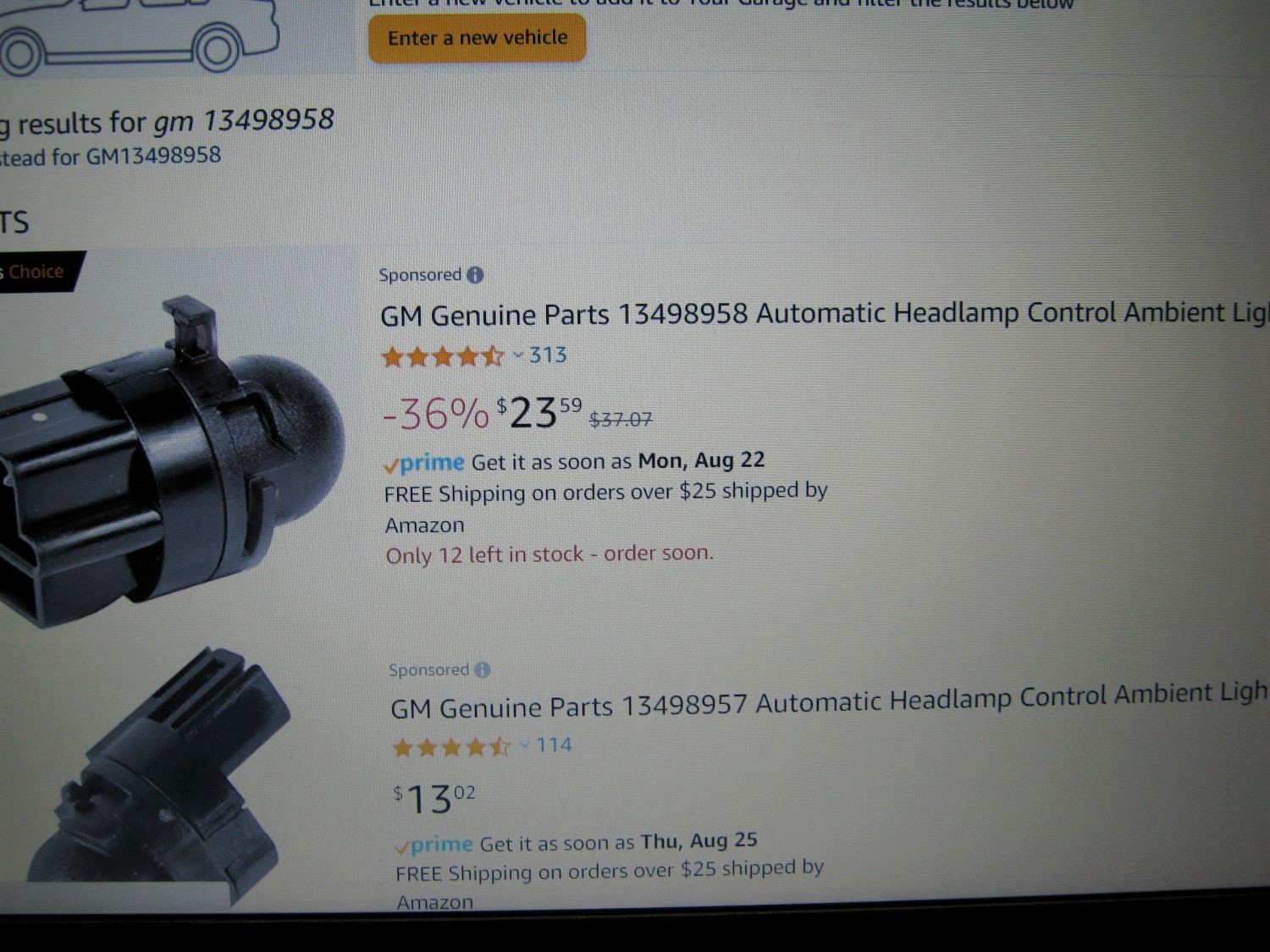

Hallo Felix,
bei der Einfahrt, vom hellem Sonnenlicht in die finstere Tiefgarage hat der alte Sensor +/- 45sec. gebraucht. Der neue Sensor braucht +/- 20sec. bei meinem Auto ! Achtung: Es gibt auch einen Sensor mit 2 Kabel Stecker (der untere auf dem Bild). Erschöpfend sind die Bewertungen der Käufer auf Amazon USA !
Liebe Grüsse
Tiziana

Re: Jungs, ich bitte um Eure technisch Unterstützung !
Mr.Magicpaint hat geschrieben:Hab mir das Teil auch mal bestellt und auch schon geliefert bekommen. Verbaut ist es, aber zum testen bin ich noch nicht gekommen, habe hier bei mir nicht so viele Tunnels oder Unterführungen
Vorne die alte Version hinten die neue
Juup gleiche wie meiner ! Man sieht dem Sensor schon von aussen an, daß der Verändert wurde. Matte rauhe, statt glatter transparenter Kuppel. Muss ja zu irgendwas gut sein !
