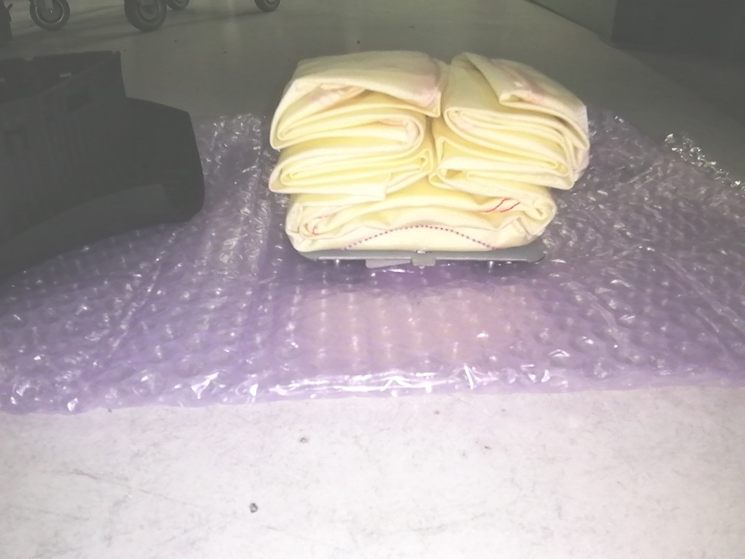

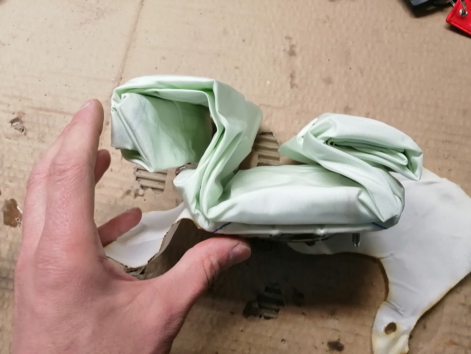

Der vom Silverado passt zwar perfekt hinein, hat aber die Leporellofaltung.
Man kann schon erkennen, dass einem dieser senkrecht ins Gesicht springt.
Der C6 Airbag ist da wesentlich angenehmer.
Durch die andere Faltung breitet sich dieser nach Durchbrechen der Abdeckung seitlich aus.
