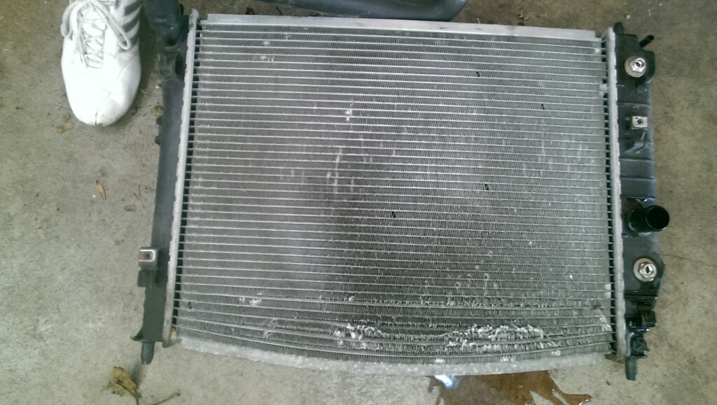

Leider haben wir heute auf der Hebebühne festgestellt, dass mein Kühler undicht ist und vorne rechts leicht tropft. Und dass Anfang Juli![help [smilie=help.gif]](./images/smilies/help.gif)
C6 LS3 Z51 Europamodell Handschalter
Nun bräuchte ich ein paar Tips im Voraus zum Wechsel:
a) auf was beim Kauf achten? Gab ja so viele verschiedene Konfigurationen?
b) wie lange dauert der Tausch ca. mit Hebebühne
c) was muss alles mit raus mit dem Kühler? (alle Kühler oder nur der fürs Wasser alleine?)
d) kommt der Kühler nach oben oder nach unten raus?
e) was soll man alles an Verschraubungen oder Dichtungen gleich mitwechseln?
f) braucht man dann wahrscheinlich auch Getriebeöl um hinten wieder zu füllen?
g) ist die Klima danach neu zu befüllen?
Viele Fragen, ich weiß - aber um so mehr ich weiß, um so besser verläuft der Tausch
PS: Falls jemand einen liegen hat der bei meiner C6 passt - gerne ein Angebot per PN senden :-)
DANKE!!!!
LG aus Österreich
Peter

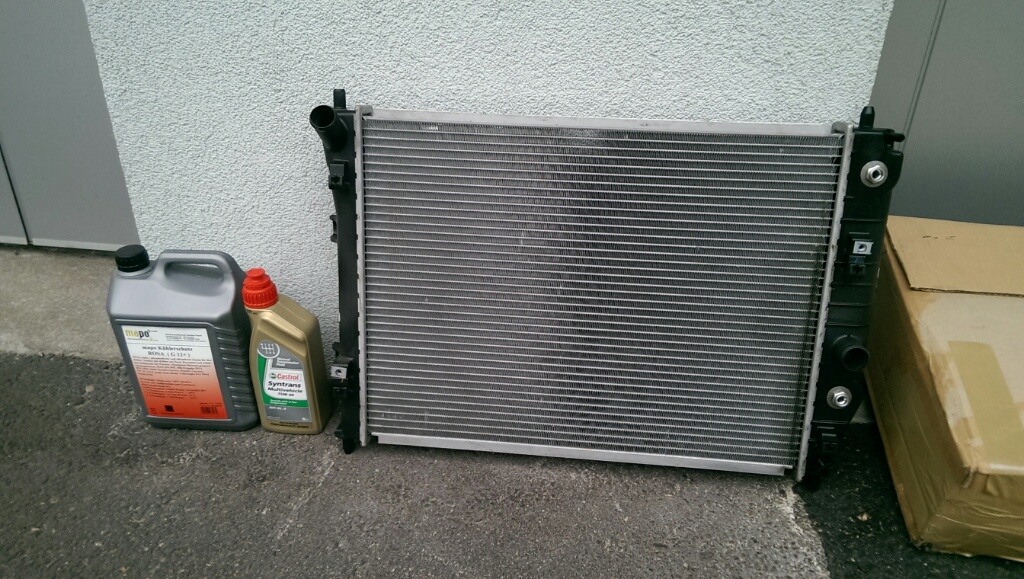

Hallo Rainer - wie es aussieht bekomme ich morgen einen so gut wie neuen Z06 Kühler zum Spitzenpreis :-) Der sollte wieder eine Weile halten - jetzt wären noch ein paar Tips für den Umbau Super ![biggrin [smilie=biggrin.gif]](./images/smilies/biggrin.gif)

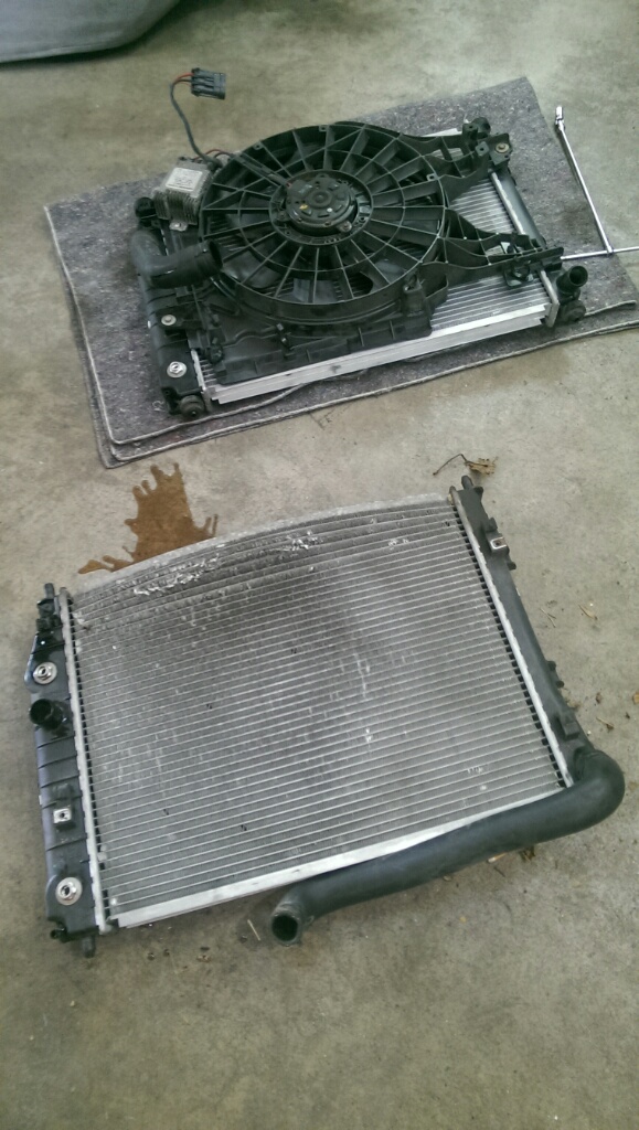

So, mal schauen wie lange wir brauchen ![crazy [smilie=crazy.gif]](./images/smilies/crazy.gif)
Re: Kühler wechseln bei der LS3
2 Stunden dann war's erledigt

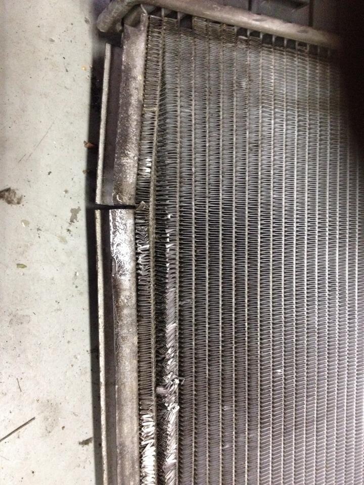

Glückwunsch!
Ist der jetzt größer?? ...wahrscheinlich täuscht das Bild...
Corvalex - Beiträge: 1314
Nein Größe ist gleich :-)
Der alte war unten komplett durchgebogen...
Achsoo, ich dachte wg "Z06", dass der vielleicht mehr kann.
Ist schon übel die originale Qualität, wenn der sich so durchbiegen kann
Da weiß ich jetzt, was ich kontrollieren muss.

Nein der Z06 ist ident mit dem LS3 Z51 Kühler - alles genau gleich!
