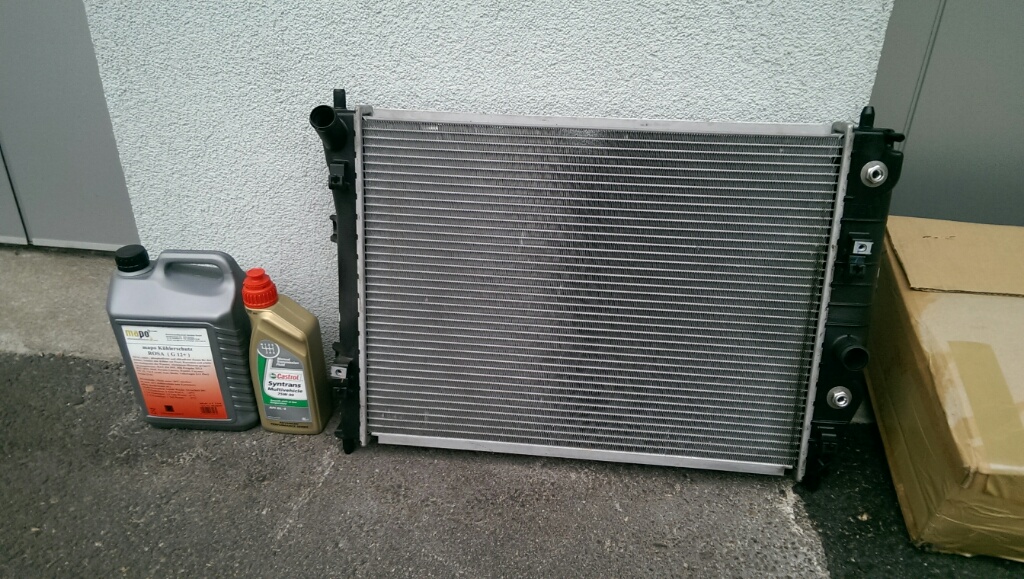

Hallo Rainer - wie es aussieht bekomme ich morgen einen so gut wie neuen Z06 Kühler zum Spitzenpreis :-) Der sollte wieder eine Weile halten - jetzt wären noch ein paar Tips für den Umbau Super ![biggrin [smilie=biggrin.gif]](./images/smilies/biggrin.gif)

So, mal schauen wie lange wir brauchen ![crazy [smilie=crazy.gif]](./images/smilies/crazy.gif)

2 Stunden dann war's erledigt

Glückwunsch!
Ist der jetzt größer?? ...wahrscheinlich täuscht das Bild...

Re: Kühler wechseln bei der LS3
Nein Größe ist gleich :-)
Der alte war unten komplett durchgebogen...
Achsoo, ich dachte wg "Z06", dass der vielleicht mehr kann.
Ist schon übel die originale Qualität, wenn der sich so durchbiegen kann
Da weiß ich jetzt, was ich kontrollieren muss.
Genau wie meiner Peter , aber wenn du jetzt den z06 kühler hast brauchst du da nicht einen separaten Öl kühler. ??
Nein der Z06 ist ident mit dem LS3 Z51 Kühler - alles genau gleich!
