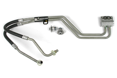

PS das müsste die Leitung sein wenn ich im US Forum das richtig gelesen habe
GM 15848590
GM 15848590

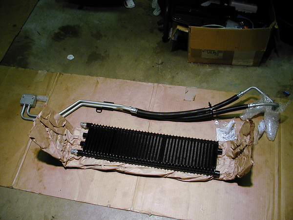

Hab jetzt eine neue Ölleitung + Kühler gekauft.
Was mir aber fehlt sind die 2 Anschlüsse zwischen Kühler und der Leitung - sieht man am Bild.
Weiß jemand wo ich die bekomme bzw. gibt es die einzeln bei GM?
Danke!!!
Peter
Danke!!!
Peter
