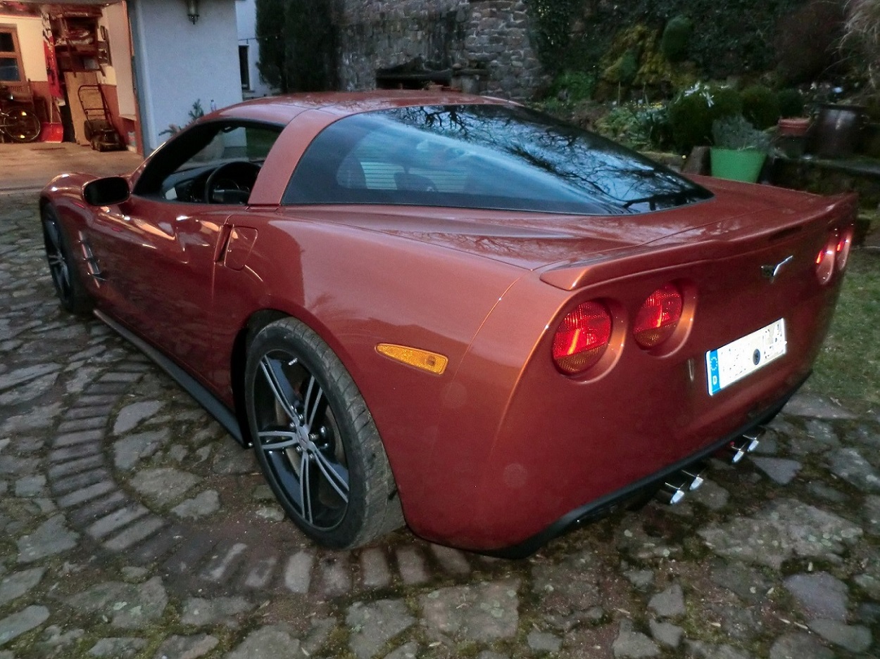

Bei den beiden die ich bis her montiert habe musste ich immer aus den beiden mittleren Befestigungsbohrrungen im Bumber Langlöcher machen damit die Vertiefung vom originalen Spoiler komplett abgedecktwird und der Radius auf der linken Seite vom Spoiler von unten nachgearbeitet werden damit alles halbwegs passt.
Montiert schaut es dann so aus:

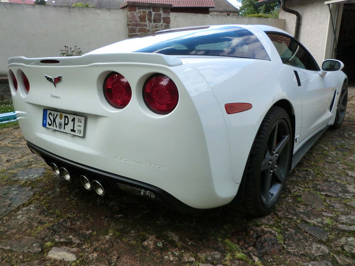

Hi Bastler
Hier auch mal nen Spoiler von CC7 den ich angepasst habe: in weiß doch selbst die Haaresbreite zu sehen ,aber länger wie eine Std.habe ich noch bei keinen rumfeilen müssen.
Man muß es aber mit Gefühl machen anzeichnen feilen und wieder anhalten usw.Der Hecksp.ist extra so ausgebildet das man ihn exakt anpassen kann(man sollte Handwerkl.geschick mitbringen)
Ich habe auch festgestellt das die Heckpartie der Vette auch nicht immer 100% ist,und selbst an einer Originalen ZR1 auch Spaltmaße vorhanden sind,halt Ami like.
Also schön mit Geduld und verstand feilen,von der Bauart sind die Top.
