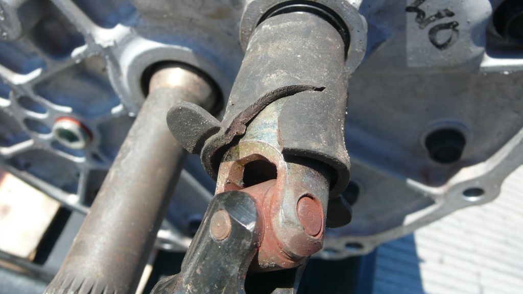

Wenn man die Schaltstange mit den verschlissenen Kreuzgelenken wechselt ist die Problematik auch behoben.
Viele Getriebeschäden resultieren aus den ausgeschlagenen Schaltstangen vom Shifter zum Getriebe.
Man trifft in der engen Schaltkiulisse im Getriebe die Gänge nicht richtig und kratz mal eben ein paar Gangräder aneinander.
Viele Getriebereparaturen wären vermeidbar.
Am Schlimmsten ist es wenn man ein neues Getriebe verbaut bekommt und die alte Schaltstange ,die total ausgeleiert ist,wird wieder verbaut [smilie=hunter.gif]
Das Rostpulver anm den Kreuzgelenken zeugt vom Spiel in den Selbigen!"

Ein Short Shifter und dann noch eine ausgeschlagene Schaltstange!!!!Horror.
Wenn man die Schaltstange wechselt und dann einen Short Shifter montiert könnte es klappen.
Das mache ich bei Trackfahrzeugen schon mal.
Die bekommen alle 2 Jahre den Torque Tube überholt und einen neue Schaltstange

Hammer Bild Werner [smilie=good.gif]
War das bei den TR6060 auch noch das selbe Teil?
Meine LS3 bekommt nun 120 tkm - sollte man da nach diesem Gelenk mal sehen oder sieht man erst bei ausgebautem Getriebe dazu?
