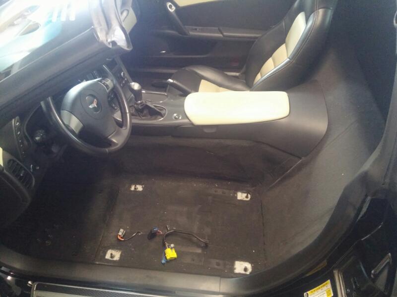

- Beiträge: 3790
Re: C6 Sitze, weiche Sitzfläche, weiche Seitenwangen
Mein Fahrersitz kommt auch bald dran - war beim Sattler und der macht alles nach meinem Wunsch damit ich mit meinen 115 KG nicht ständig am Plastikrahmen sitze mit der linken Seite... bin gespannt ob der Ausbau leicht geht...
Zusätzlich sollen noch 15 KG weg über den Winter - sollte ein neues Sitzgefühl geben

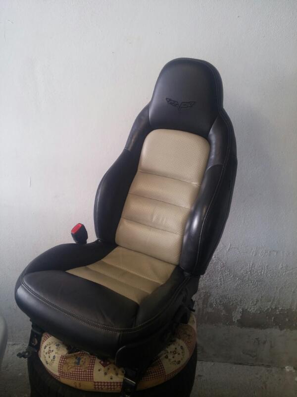

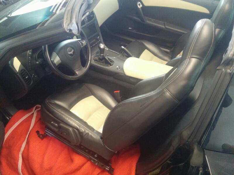

Endlich geschafft
- rps20160105_124232.jpg (44.37 KiB) 11385-mal betrachtet
- rps20160105_124249.jpg (36.88 KiB) 11385-mal betrachtet
- rps20160105_124305.jpg (52.15 KiB) 11385-mal betrachtet
