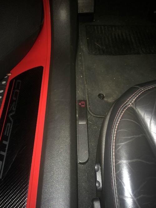

Was ist mit der mechanischen entriegelung Links neben dem Fahrersitz, bzw im Kofferaum?
Damit zu zumindest ohne große Kletteraktionen zur Werkstatt kommst

Das funktioniert, zum einsteigen kein Problem.
Komme ich aber nicht ran, wenn ich drin sitze!![dash2 [smilie=dash2.gif]](./images/smilies/dash2.gif)
Re: Fahrertür geht nicht mehr
Frank, Du hast links neben dem Fahrersitz am Boden ne mechanische Entriegelung. Da kommst auch Du dran wenn Du drin sitzt
. Und die im Kofferraum zum einsteigen ![bb [smilie=bb.gif]](./images/smilies/bb.gif)

Sledge Hammer hat geschrieben:Das funktioniert, zum einsteigen kein Problem.
Da haste aber Stümmelärmchen oder die Wampe ist im Weg??

Hier ein Bild wie es aussehen sollte
- C6corvettedoorpull.jpg (86.76 KiB) 9456-mal betrachtet

Danke Philipp, kannte nur den Zug im Kofferraum ![crazy [smilie=crazy.gif]](./images/smilies/crazy.gif)
