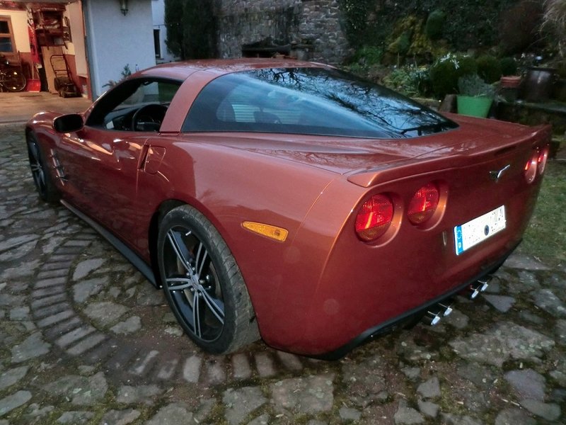

Bei den beiden die ich bis her montiert habe musste ich immer aus den beiden mittleren Befestigungsbohrrungen im Bumber Langlöcher machen damit die Vertiefung vom originalen Spoiler komplett abgedecktwird und der Radius auf der linken Seite vom Spoiler von unten nachgearbeitet werden damit alles halbwegs passt.
Montiert schaut es dann so aus:

@ Michinator, den gleichen "Fehler", das Teil ganz nach hinten zu montieren, habe ich bei der Anpassung auch gemacht. Dann sitzt der aber "bescheiden" mit ziemlich großem Spaltmaß...
Schau Dir einfach mal die diversen Fotos im Netz an, dann kommst Du von selbst drauf. Das Teil sollte zum Heckabschluss ca. 5 - 8 mm weit Abstand haben. Wenn Du dann noch darauf schaust, dass man nicht in die Mulde, wo der kleine Spoiler gesessen hat "reinsehen" kann, passt es. (Einigermaßen...
Ist etwas fummelig, aber machbar. Würde die zusätzlichen Löcher, die du ja bohren musst, etwas "großzügiger" machen und dann große Karosseriescheiben im Bumper verbauen. Dann kannst Du das Teil etwas besser ausrichten und, wenn alles passt, gut befestigen. Ein ganz leichter Spalt bleibt aber meist doch an einigen Stellen...

Re: Passgenauigkeit C7 Carbon Heckspoiler
Sorry, M M war schneller... Da siehst Du wie er sitzen soll; perfekt!

Hab gestern schon gesehen wo er bei der ZR1 sitzt aber an der Stelle passt es mal so überhaupt nicht
Wenn ich ihn hinten bündig mache mit der Schürze passt es mit gutem Willen so halbwegs.
Wäre froh wenn es im Ansatz wie bei dir passen würde Andreas. Hilft wohl nur sehr viel schleifen![sorry [smilie=sorry.gif]](./images/smilies/sorry.gif)

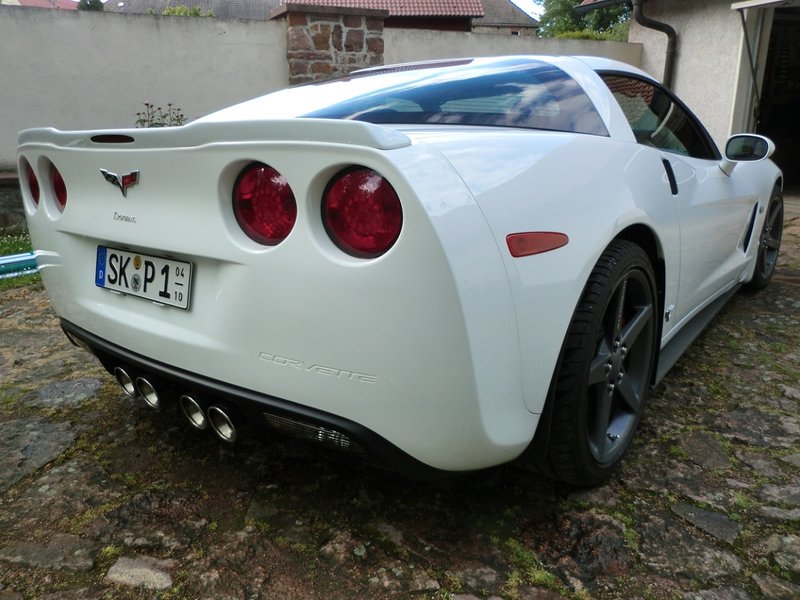

Hier auch mal nen Spoiler von CC7 den ich angepasst habe: in weiß doch selbst die Haaresbreite zu sehen ,aber länger wie eine Std.habe ich noch bei keinen rumfeilen müssen.
Man muß es aber mit Gefühl machen anzeichnen feilen und wieder anhalten usw.Der Hecksp.ist extra so ausgebildet das man ihn exakt anpassen kann(man sollte Handwerkl.geschick mitbringen)
Ich habe auch festgestellt das die Heckpartie der Vette auch nicht immer 100% ist,und selbst an einer Originalen ZR1 auch Spaltmaße vorhanden sind,halt Ami like.
Also schön mit Geduld und verstand feilen,von der Bauart sind die Top.
