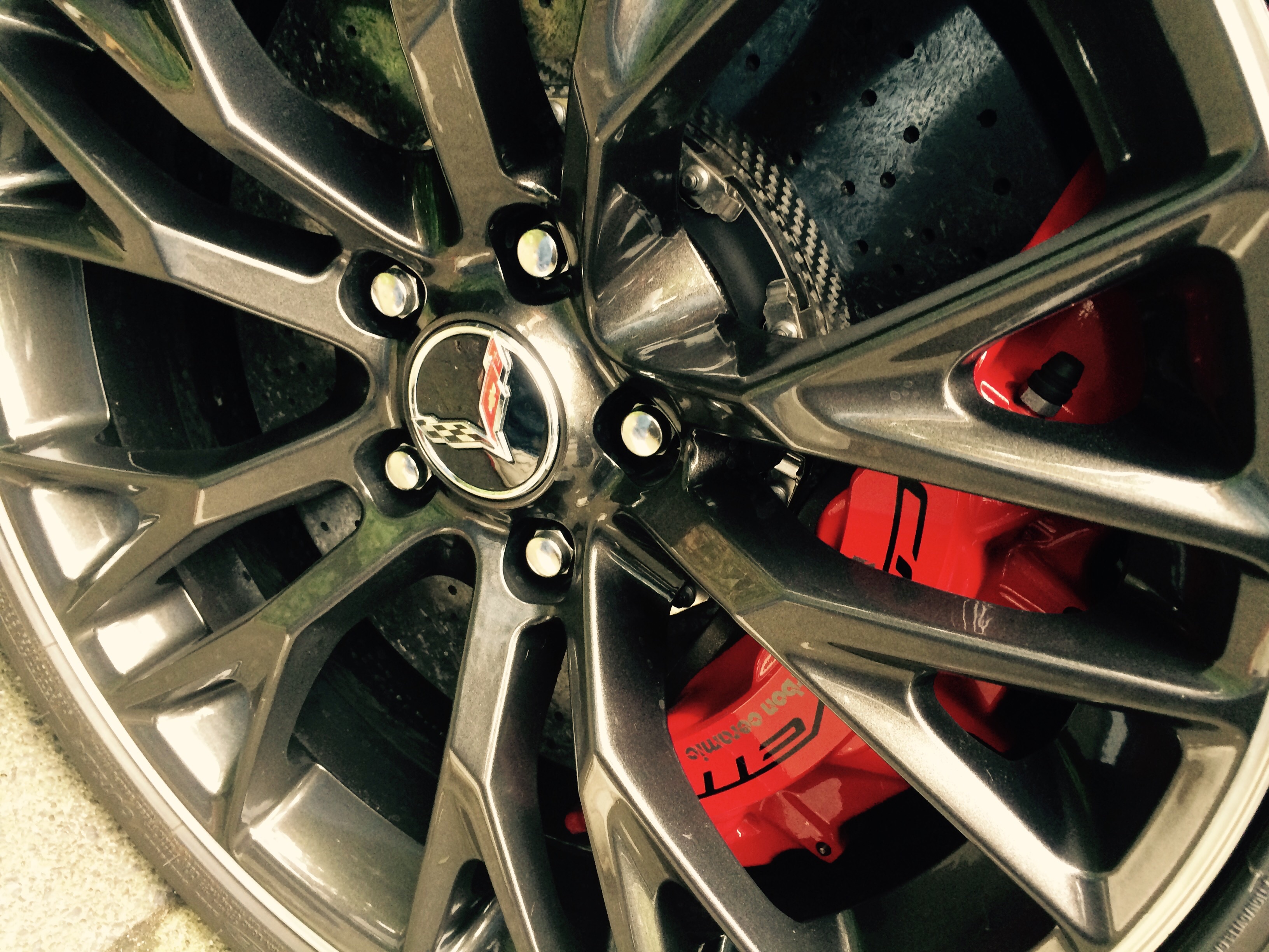

Alex hat die große bremsanlage drauf optisch. Sehr schön
Re: C7 Z06 - Keramik Karbon Bremsanlage
Beitragvon Sledge Hammer » 26.07.15, 18:55
Und eine fantastische Felge! [smilie=blind.gif]
Beitragvon Badboy1306 » 26.07.15, 19:49
Auch heiles Auto [smilie=bb.gif]
Beitragvon waltf62 » 26.07.15, 21:02
Geil!
