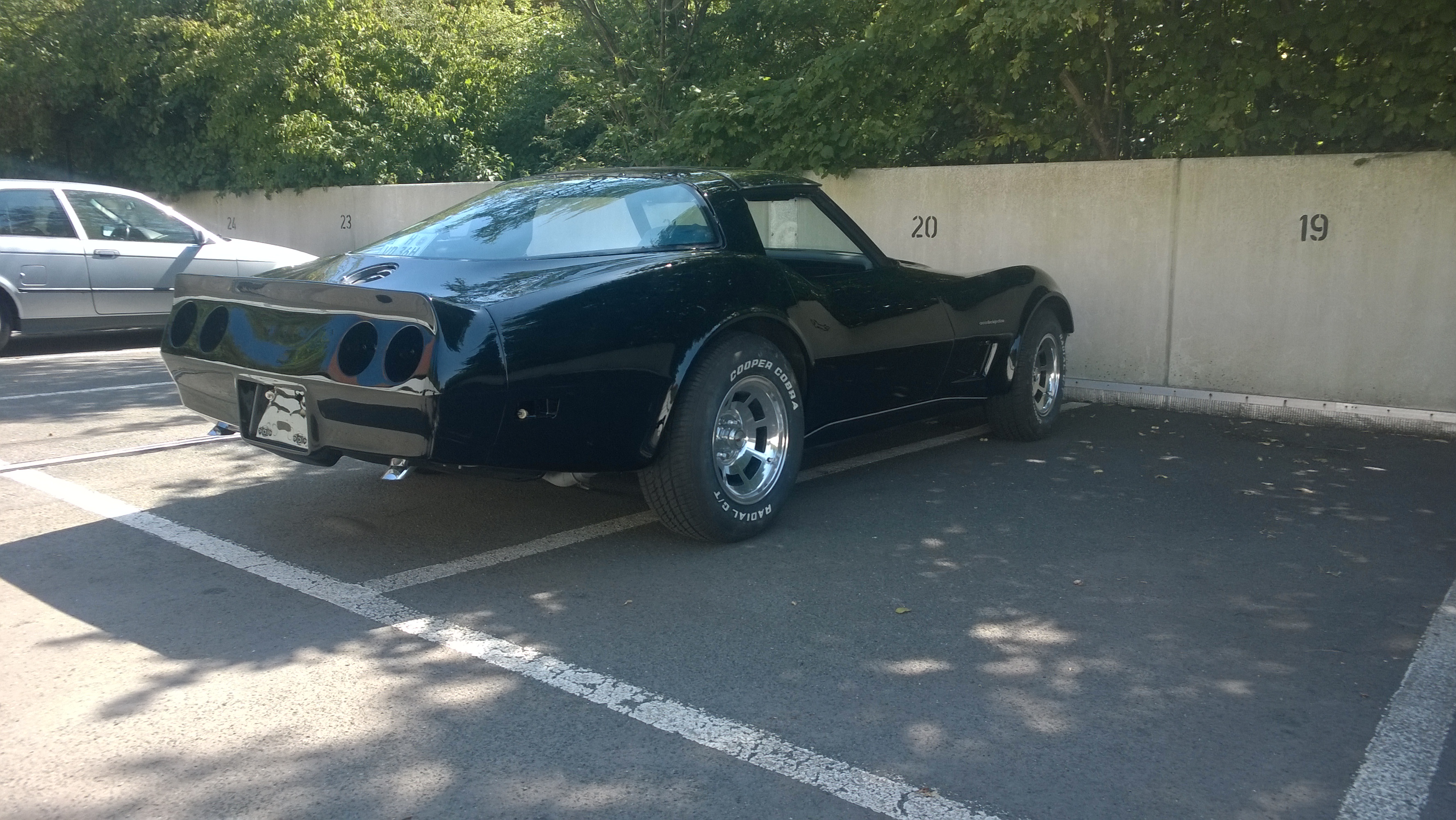

Hit and Run, quasi...
Mich erinnert das
aber eher an einen hungrigen Hai (Mako shark mal anders) oder an "Spaceship Stingray"...
Geiles Bild auf jeden Fall!![good [smilie=good.gif]](./images/smilies/good.gif)

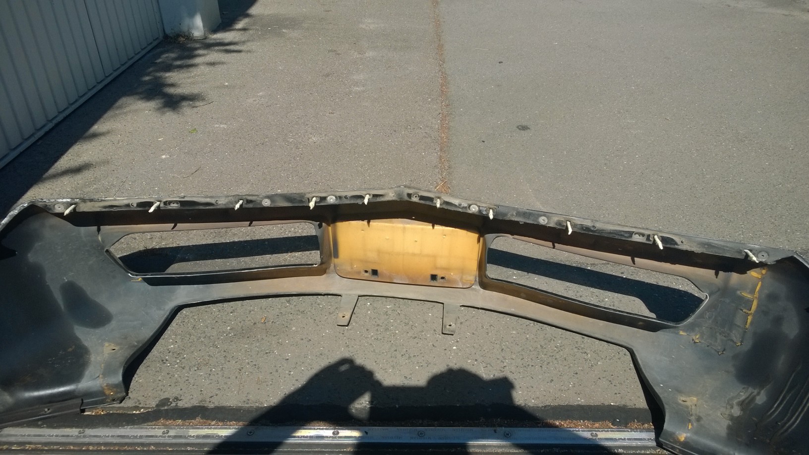

Danke für die Bilder Bombe.
Die bei Deiner Vette durchgeführte Lackierung ist eine "Reparatur-Lackierung" und somit deutlich günstiger als die oben angegebenen 10-12K. Ganz klar.
Einige der angeschliffenen Stellen sind runter bis auf das GFK, das stimmt. Ich nehme an, dass das GFK dort auch repariert wurde, weil sich Risse zeigten.
Hier der Frontspoiler von meiner Weißen:
Man kann gut erkennen, dass zB der Frontspoiler runter geschliffen und das GFK "eingeritzt" wurde, um das zusätzliche neue GFK besser mit dem Untergrund zu verankern. Mit dem neuen GFK wurde dann die Spitze der Nase neu "modelliert" und final lackiert.
Diese Eingriffe sind deutlich mehr als lediglich eine "Spot-Lackierung", aber von einer Komplettlackierung im oben gemeinten Sinn sind wir beide weit entfernt.
Nochmal - DAS HAT NICHTS MIT DER QUALITÄT DER LACKIERUNG AUF DEINER VETTE ZU TUN!
Solange man eine Reparaturlackierung machen kann, weil es der Gesamtzustand des vorhandenen Lacks über weite Strecken zulässt, ist das sicher die bessere Variante, denn der originale Gelcoat ist besser als jeder nachträglich aufgebrachte!

Mein Front Bumper ist nicht aus Fiberglas.
Meiner ist aus Urethane ,es ist wohl auch noch der Originale Bumper.
Habe hinten drin das Herstellungsdatum gefunden. GM 4.10.1981
Bei dem Ding war schon an einigen Stellen der Lack abgeplatzt.
Hatten die drüben echt schlecht lackiert.
Zwischen einer US Lackierung und einer deutschen Lackierung liegen Welten.
Wie jetzt der Lack auf der Vette hält werde ich ja feststellen ,will die Lady noch viele Jahre fahren.

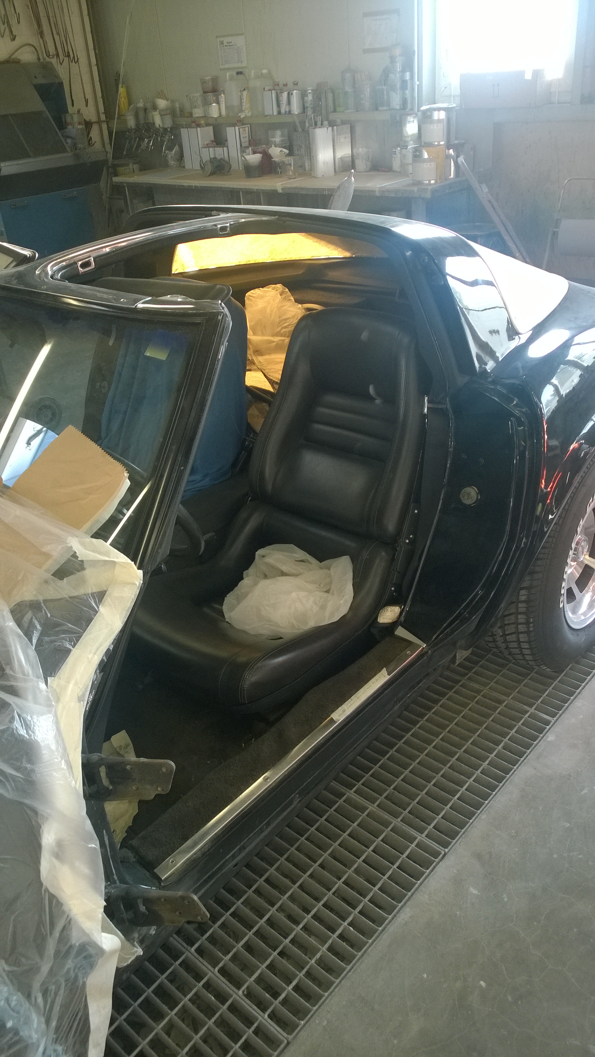

Es wird langsam.
Hätte da ein eine Frage.
Wie rum kommt der schwarze Stecker drauf ? Bild 3.
Es ist eine Bezeichnung drauf A und B.
Habe den Stecker jetzt so drauf gesteckt das A und B zur Türinnenseite zeigt.
Wenn man auf den Stecker schaut kann man jetzt die Bezeichnungen lesen.
Anti-theft Lock 77-82
http://www.ecklerscorvette.com/diagram/ ... ex/id/121/
So richtig ?
