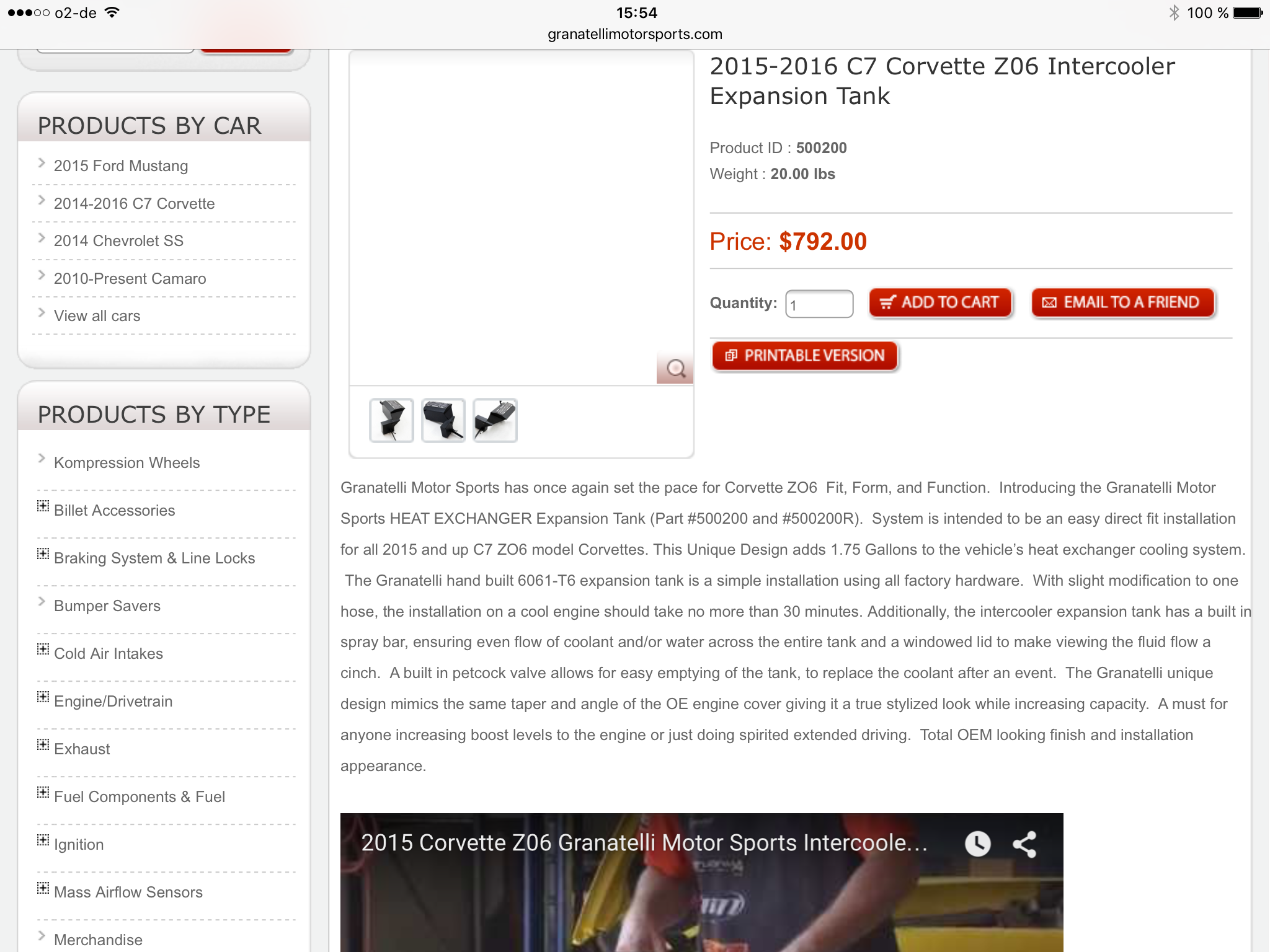

Mir geht der Zusatztank für den Kompressor nicht mehr aus dem Kopf. Würde gerne mal meine Ladelufttemperaturen messen um zu sehen wie und wann die hoch gehen. Leider gibt es noch keine App und keinen Dongel um die auszulesen. Danach würde ich gerne diesen Zusatztank verbauen um zu sehen ob die LL Temperaturen besser werden !!!

Hier ist eigentlich alles gesagt ... : KLICK

kettwicht hat geschrieben:Hier ist eigentlich alles gesagt ... : KLICK
Wäre mal schön wenn das in deutsch wäre
ich bin deutscher und spreche kein Englisch ![biggrin [smilie=biggrin.gif]](./images/smilies/biggrin.gif)

da steht: viel hilft viel.

Der Link ist nicht schlecht als grobe Orientierung, was aber nicht beschrieben wird?!
Jeder Motor/Kompressor ist anders, wie ist die Kühlsituation im Motorraum (dort wo der Tank montiert wird, herrschen wenn alles heiß ist 70-90C°), wie lang sind die Wege des Wassers, um wie viele Ecken und Abzweigungen muss das Wasser, wo entstehen Wirbel (Wirbel wie dem Video von dem Tank, bedeuten Luftbläschen), wie viel kann die Pumpe (zu viel ist blöd, zu wenig noch blöder), welche Pumpe schaltet bei Wiederstand nicht ab (wir haben hier eine Johnson Pumpe die kann 120l pro Minute, kommt aber irgend wo auch nur ein kleine Stufe schaltet sie ab..........Müll), wie reagiert eine Pumpe auf Spannungsschwankungen, wie heiß wird eine Pumpe, bzw. wie kühlt man die Pumpe, wieviel Startzyklen kann so eine Pumpe, wie viel L pro Minute gehen durch die Kühler/Leitungen, wie groß müssen die vorderen LLK sein und wie groß die inneren, wie gut wird/werden die vorderen LLK mit Luftangeströmt und wie gut funktioniert der Abzug, was kippt man in welchem Verhältnis in den Kreislauf und wie bekommt man die komplette Luft aus dem System???![shok [smilie=shok.gif]](./images/smilies/shok.gif)

TIKT-Performance hat geschrieben:Der Link ist nicht schlecht als grobe Orientierung, .....
..mehr sollte es ja auch nicht sein
... Ich habe in den Staaten schon ZR1en gesehen, die den Wassertank im Kofferraum montiert hatten..
