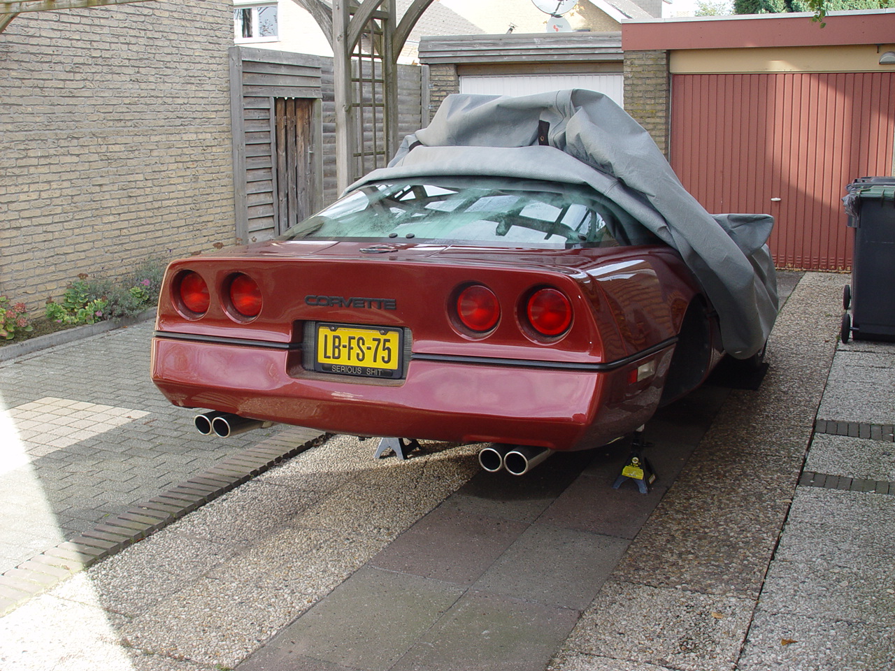

Euer Geduld wird belohnt. Die ersten Bilder sind da.
Hier unten meine "Werkstatt"

Re: Putzen und polieren
Bleibt die Dame da unten ohne mit Decke draußen stehen, Roger?
Unten ohne: whahaha der ist gut
. Aber, leider ja. Meine Garage ist einfach zu klein. Dabei sind meine Freundin und ich fanatische Rennradfahrer und Mountainbiker. Die Garage ist überflutet mit insgesamt 7 Rädern
.@ xx.flash: Da hast du Recht. Das ausschlachten war nur Kinderspiel im Vergleich mit den polierarbeiten die bevorstehen. Na ja, hab' ich wenigstens was zu tun mit Weihnachten und brauche mich nicht zum 70.234-sten mal dieselbe langweilige Weinachtsfilme an zu schauen
