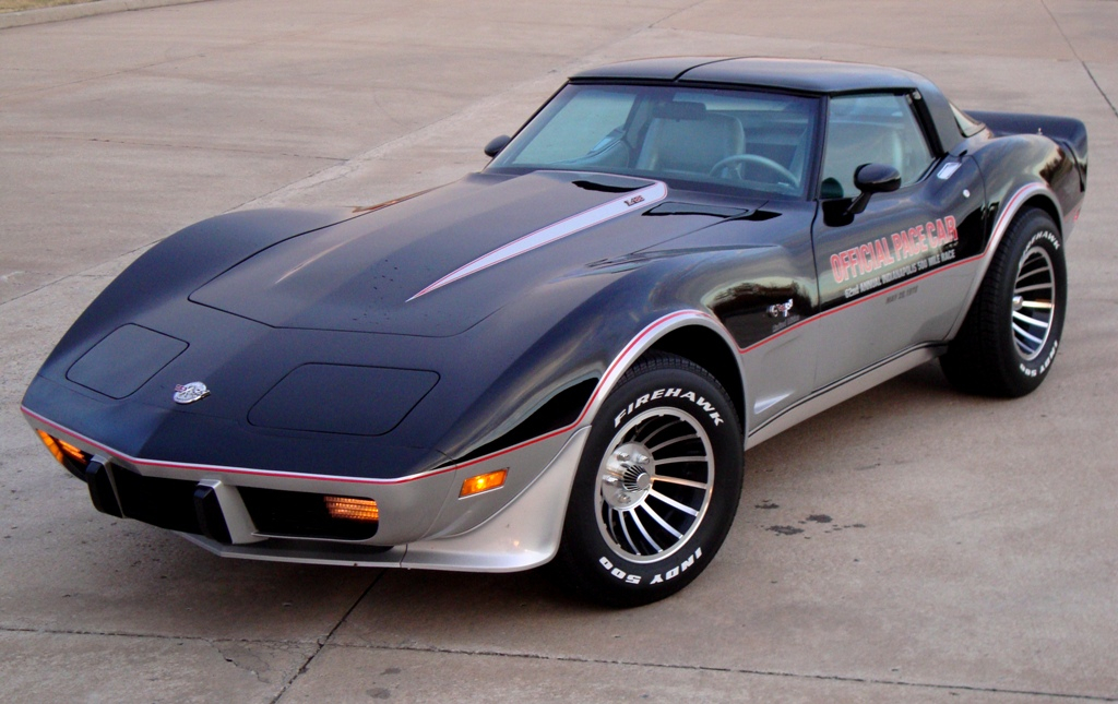

Meines Wissens werden diese Art Felgen in drei Kategorien eingeteilt, jedenfalls die Originalen:
Vector - Western - Turbine.
Desto mehr Speichen, Name von links nach rechts...
Ich würde mich für die "Vector" entscheiden, aber aufgrund meiner Bremsanlage brauche ich 18 Zoll.
Re: Welche Ölpumpe für die Old Lady ?
wenn das so ist,dann sind die Western und die Turbine die schönsten.
Sehen auf ner Old Lady genial aus.
Wie High Heels bei hübschen Ladys.
Ich möchte die Western die unten auf dem Bild sind.
