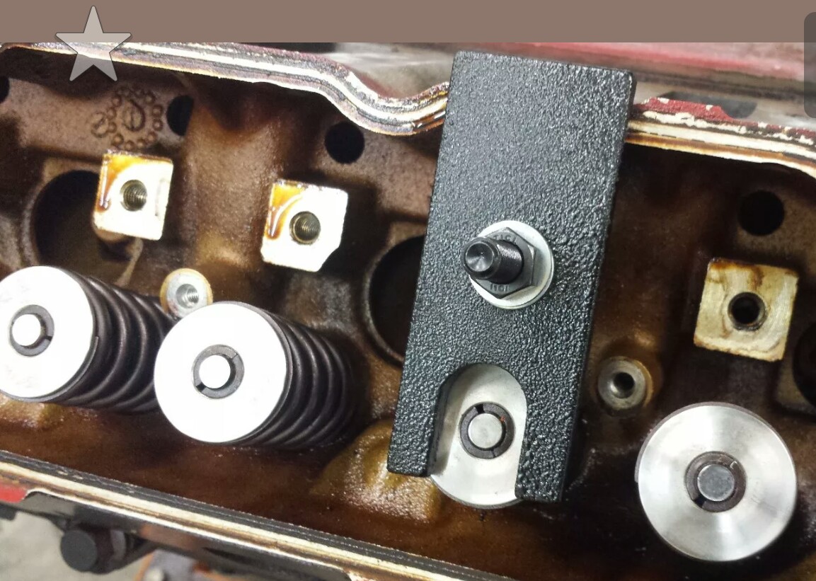

Also das Werkzeug aus den USA ist heute gekommen
Jetzt warte ich nur noch auf das Paket vom Heinz![dance4 [smilie=dance4.gif]](./images/smilies/dance4.gif)
- Werkzeug.jpg (22.59 KiB) 57125-mal betrachtet
Re: Welche Ventilfedern im LS3?
Peter, pass bei dem Werkzeug aber auf, dass du die Feder gerade herunterdrückst.
Beim runterdrehen drückt es den Federteller nach Außen, und irgendwann gegen den Ventilschaft,
den du dann beschädigen könntest, wenn du nicht aufpasst.
Schau immer wieder nach, ob der Ventilfederteller nicht am Schaft anliegt, und korrigiere seine Stellung dabei ggf. mit einem Schraubendreher.
Danke für den Tip - werde ich an meinen Mechaniker weiterleiten!
Wie weit muss das Teller runter gehen? Nur so weit um die Keile zu entfernen, oder?
Genau.
Die Keile dann am besten mit einem Magnet entnehmen, dann können sie auch nicht blöd wo rein fallen.
Beim Wiedereinbau dann etwas Fett an die Keile machen, und sie an die richtige Stelle an den Ventilschaft "kleben".
Denn wenn die Keile beim Entspannen der Feder nicht richtig in der Nut sitzen, dann hast du entweder Glück
und sie rutschen noch von alleine rein, oder aber sie brechen.
Viel Spas beim Schrauben![drinks [smilie=drinks.gif]](./images/smilies/drinks.gif)

Das sollte dann so aussehen - ziemlich fummelig wird das ![scare [smilie=scare.gif]](./images/smilies/scare.gif)
