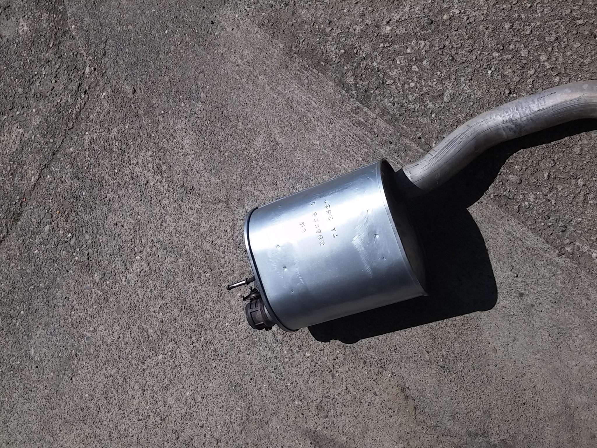

Die Chinakracher(Aggropovic Endkappen) sind dran, ebenso haben wir den Muffler Mod durchgeführt.
Ausserdem habe ich die Anschlagbleche von Dieter verbaut, sodass die Klappen immer 15% offen sind.
Da auch noch eine M2W-Steuerung eingebaut wurde kann man ganz gemütlich durch die Gegend fahren ohne extremen Radau zu machen.
Obwohl auch mit offenen Klappen nicht wirklich von einem Radau zu sprechen ist, der Sound ist sehr laut aber klasse. Passt einfach zu dem Wagen.
Hab nur Daumen nach oben gesehen, sogar von den Cops, als ich "schiessend" an denen vorbeibollerte. Bei dem runtertouren schiesst es teilweise wie aus dem Maschinengewehr.
Der Muffler Mod ist komplett unauffällig, die Topfe sehen jetzt nach einer 100km Runde aus wie davor.
Die Endkappen musste man anpassen. Erstmal haben wir sie gekürzt, ansonsten hätten sie weit rausgestanden. Ausserdem nehmen es die Chinesen mit den Abmessungen nicht so genau, man musste die Rohre unterschiedlich lang kürzen. Nebeneinander hätten sie auch nicht gepasst(anstatt 90 sind es es 101mm), wir haben die Rohre mit Versatz geschweißt. Die äußeren also etwas weiter nach aussen.
Der Lackierer ist auch mit den ATS fertig, die kommen drauf wenn es aufhört zu regnen.
