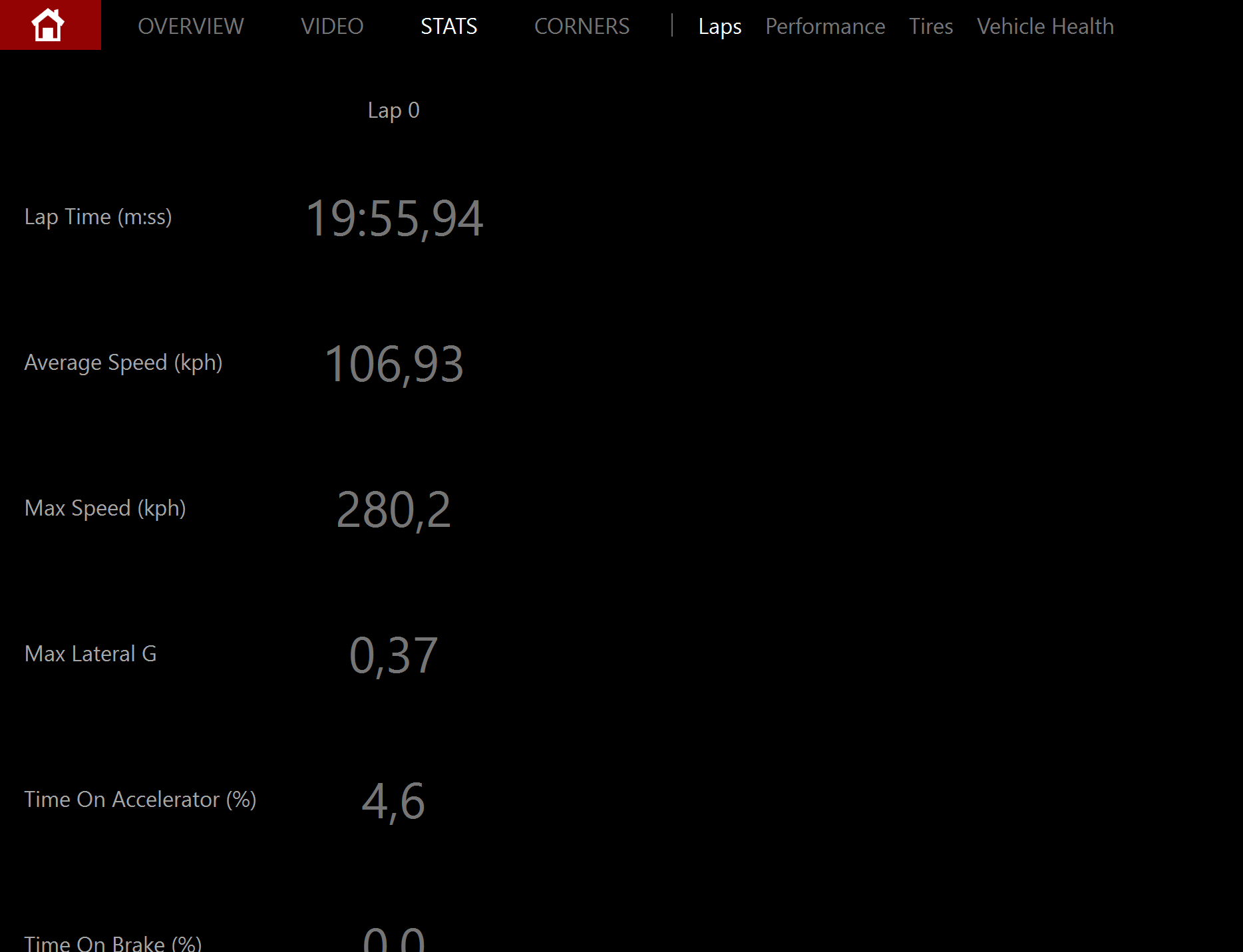

Wir waren heute fahren und messen.
Im Fahrzeug HP Tuners am Lap Top, die Video V Box Lite und das PDR.
Damit kann ich jetzt zu jedem Video wichtig Daten speichern. Aktuell geht es hauptsächlich um Öl und Wasser, LL geht damit nicht, aber dafür mit dem HP Tuner
Ich habe versucht (so gut es der Verkehr zuließ) durchzutreten was geht, also immer soweit runter das niemand behindert wird und rauf so weit es eben möglich war. In Zahlen min. 70 max. 280km/h
Also Öl und Wasser sind so ohne den LLK vor dem Wasserkühler schon fast perfekt, zumindest wenn es von den Temperaturen so war wie heute.
Mein Z06 ist noch absolut Serie, ich habe am Motor, an der Elektronik nichts verändert, Wasserkühler inkl. Wärmetauscher sind 100% Stock genauso wie der Luftfilter! Wir haben wirklich nur den LLK vorne herausgenommen und das von uns an der X³ entwickelte System verbaut.
So wie heute das Wetter war, hab ich meine LL nicht über 60C° bekommen, genau waren es 58C°und über die 10-12 Versuche lagen wir immer zwischen 45-55C° (einmal wie geschrieben auf 58C°
Die Zahl ist aber nicht entscheidend, wir müssen noch ein paar Varianten durchprobieren oder anders ausgedrückt wir sind am Feintunen, wir haben gestern ja erst die HW verbaut.
Ich bin nicht auf Zeit gefahren, es ging lediglich ums heizen (im wahrsten Sinne des Wortes
) hab aber natürlich auch auf die Uhr geschaut, dabei ist mir eine 9,9Sek von 200-270 aufgefallen, die war jetzt mal schneller als alle anderen Werte zuvor in dem Bereich und nein unsere LLK
machen nicht mehr PS!
Auch die 100-200 Werte waren gut mit zwei Mann an Bord und immer noch mit großer Aero.
Eventuell poste ich naher mal ein paar Aufzeichnungen.

Das liest sich ja alles sehr gut. Schade das man keine Werte von einem Serienauto unter den gleichen äußeren Bedingungen hat. Dann könnte man mal schön die Vorteile von den zwei LLK sehen
Das sieht alles schon sehr vielversprechend aus
Bin schon auf euren neuen Wasserkühler/Ölkühler gespannt.
LG Thomas
Bin schon auf euren neuen Wasserkühler/Ölkühler gespannt.LG Thomas
- LaRassa
- Beiträge: 1106
Re: RO-CK 991 (C7 Z06)
Moin Thomas,
da bin ich zu 100% bei dir, ein zweites Fahrzeug am selben Tag wäre perfekt.
Ich weiß zwar was die LL im Serientrimm macht, aber eben an einem anderen Tag und folglich auch bei anderen Bedingungen!
Wir bekommen im April das erste Kundenfahrzeug zum umbauen, hier werde (soll) ich vorher naher fahren und alles normal läuft, kommt noch eine zweite rein bevor die erste wieder abgeholt wird, eventuell ergibt sich dann ja die Möglichkeit zu vergleichen?
Ich sehe allerdings auch noch ein zweites Problem, wenn nicht nach einem vorgegebenem Schema (wenigstens in etwa) vorgegangen wird, dann ergeben sich komplett unterschiedliche Messergebnisse! Ich hab immer wieder versucht jeden Gang manuell bis 6500U/min auszudrehen, wenn ich bei 6000 oder davor schalte bleibt die LL direkt 10C° kühler, Wasser und Öl zwar keine 10C° aber trotzdem sichtbar niedriger.
Mal sehen ob und was man in dem PDR Video alles einbinden kann?
