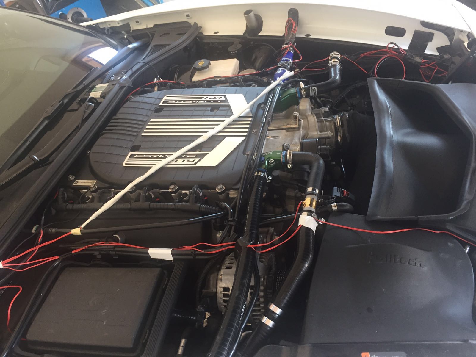

Nachdem mir das Auto auf der Rundstrecke fast verglüht wäre (Siehe Thread: C7 Z06 Öl und Wasser Temperaturen Track) kommt jetzt der der Umbau bei TIKT. LLK rechts/links Öl und Wasser in der Mitte und der Wärmetauscher fürs Öl raus und jede Menge kleine und grössere Kühlmods.
Das sollte auch für hohe Außentemperaturen und Rundstrecke reichen [smilie=good.gif] [smilie=good.gif] [smilie=good.gif]
Erste Bilder vom Umbau:

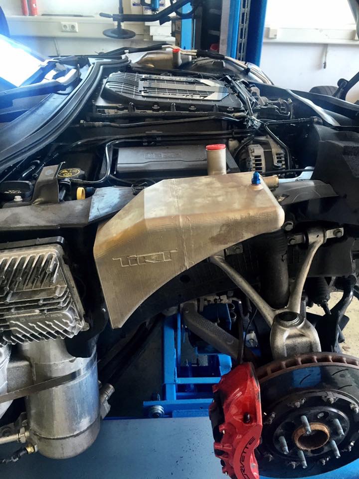

Beitragvon LaRassa » 23.06.16, 05:51
Hier ein Foto von den Expansionstanks. Jede Bank mit einem eigenen und einer eigenen Pumpe damit genügend Kühlwasser zur Verfügung steht.
LG Thomas

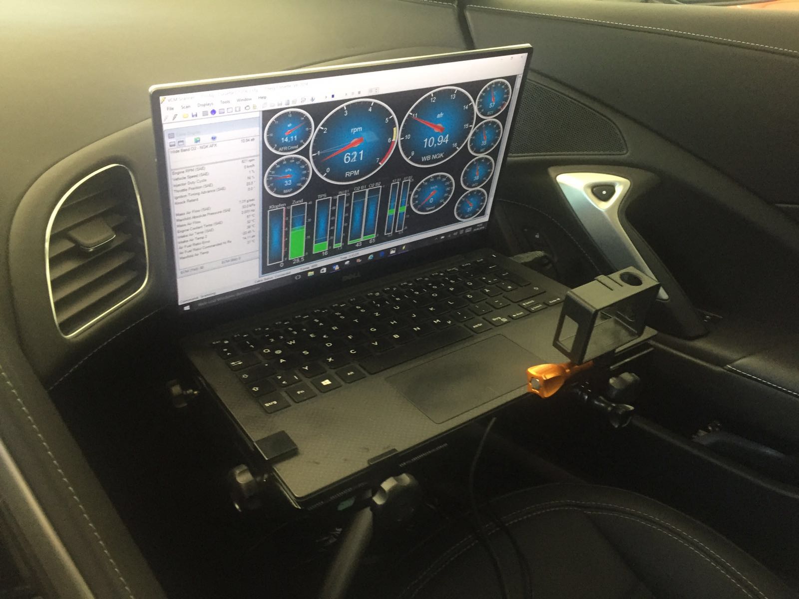

Beitragvon LaRassa » 24.06.16, 16:03

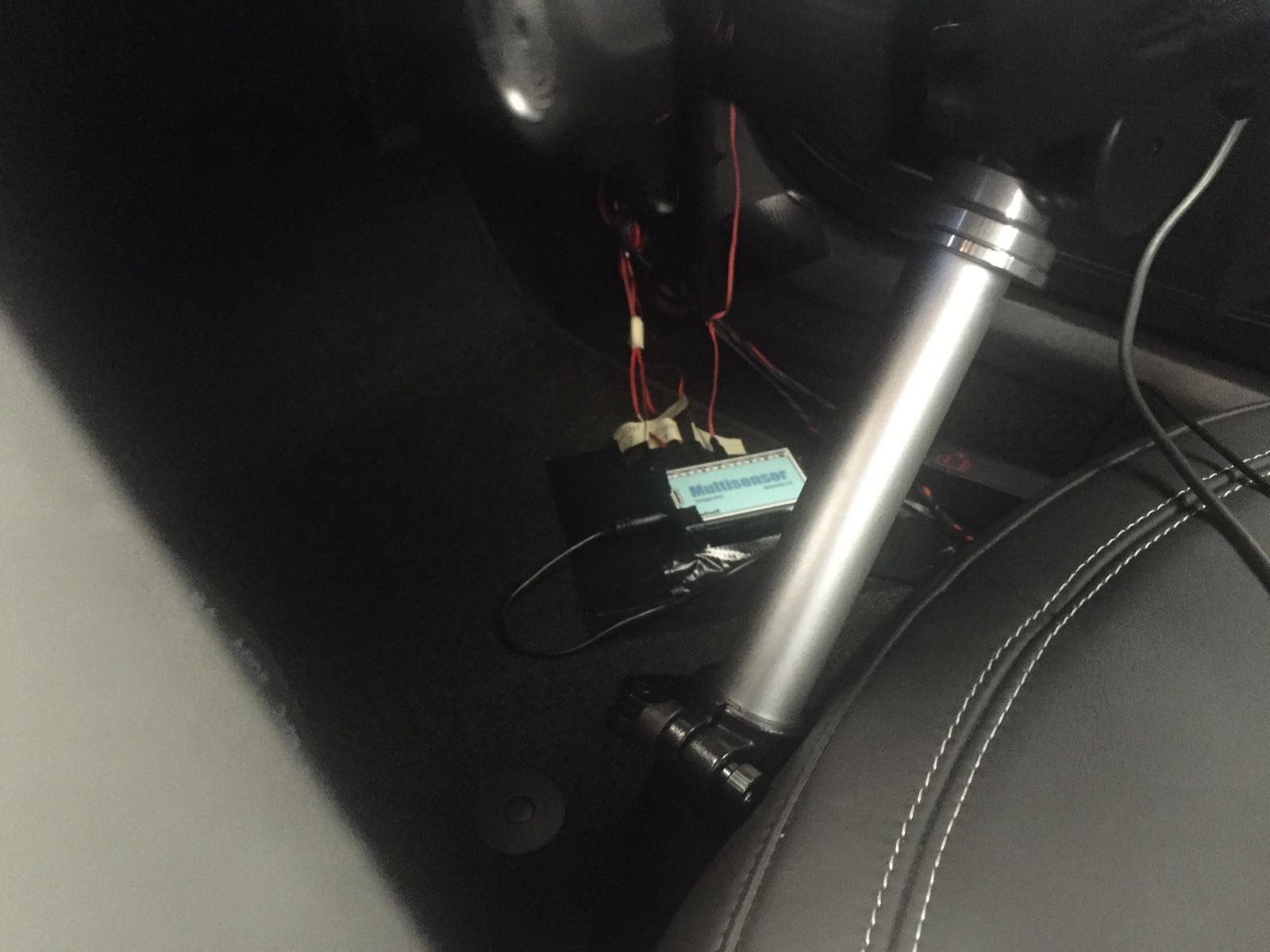

jetzt wird es interessant. Die Test und Messfahrten beginnen. Das Auto ist komplett verkabelt mit allerhand Messinstrumenten.
Fahrt mit TIKT LL Kühlersystem und LG Wasserkühler mit original Wärmetauscher fürs Öl. (Öl und Wasser Kühler nach TIKT Konfiguration kommen später.
Was da alles genau gemessen wird kann Thomas ja mal in Ruhe erklären [smilie=drinks.gif]

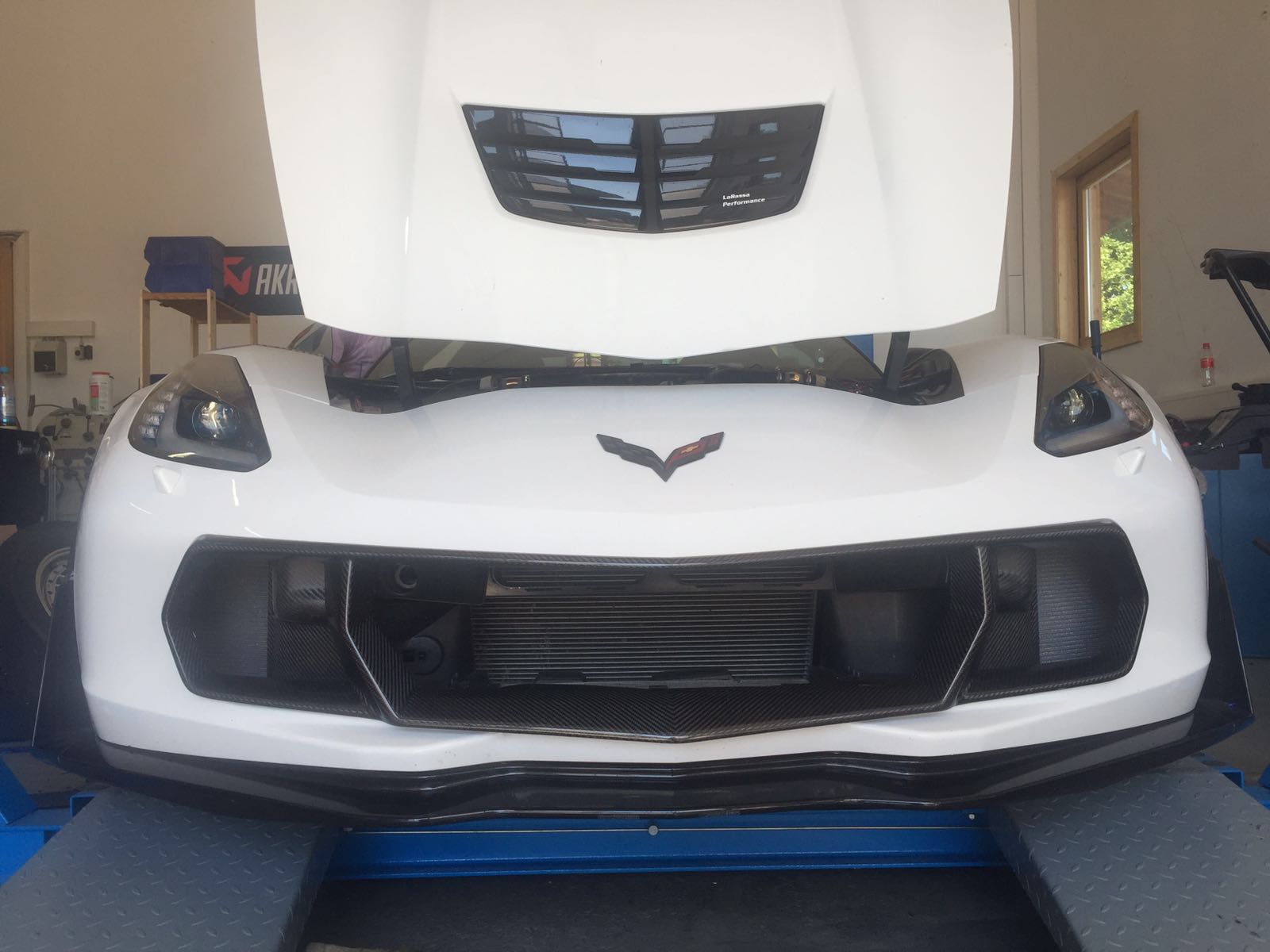

Beitragvon Mr.Magicpaint » 24.06.16, 16:54
Die Front ist ja mal mega brutal, nu passt auch der Spitzname perfekt.
Mr.Magicpaint
Beiträge: 3796
Registriert: 08.07.13, 10:53
Wohnort: D-51645 Gummersbach
Re: TIKT Cold Air Umbau C7 Z06
Beitragvon Badboy1306 » 24.06.16, 17:02
Wowwwwwww die Front ist Hammer , wenn jetzt das andere noch seinen Zweck erfüllt ist das Ziel erreicht Hammer [smilie=bb.gif]
Beitragvon LaRassa » 24.06.16, 17:17
Serie vs. TIKT
Beitragvon Badboy1306 » 24.06.16, 18:44
Also das obere um Welten besser Respekt [smilie=bb.gif]
