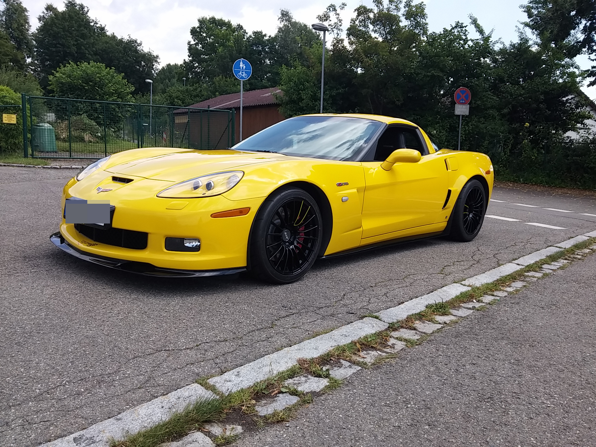

Es hat sich was getan, und die Vette musste sich bereits auch gegen starke Konkurrenz beweisen
Letzte Woche war ich bei Heinz in Graz. Die Fahrt nach Graz absolvierte die Z im Prius-Modus. 200 km/h Tempomat in D und 140 km/h Tempomat in Ö.
Durchschnittsverbrauch 8.9L. Ich habe erst kurz vor Graz getankt um Sprit für den Prüfstand und die Messungen zu haben. Ich hatte auch ein paar Spielkameraden, war also keine monotone Fahrt die den Spritverbrauch erklärt. Ein 911er Carrera GTS hat sich sogar getraut Lichthupe zu geben.
Aber zum Umbau:
Heinz hat innerhalb kürzester Zeit die Köpfe und den Rest drumherum abgebaut. Da saß jeder Handgriff. Ich glaube es waren nicht mal 2 Stunden, nebenbei haben wir sogar die Verspoilerung drauf gemacht. Nachmittags war der Motor mit Austauschköpfen, neuen Ventilen und ein paar verstärkten Ventilfedern(als Vorbereitung für eine andere Nocke) fast wieder zusammengebaut.
Am Tag drauf kam noch die Atomic Airforce Ansaugbrücke drauf und ein LG Carbon Luftfilter. Nach ein paar Messungen auf der Strasse und auf dem Prüfstand gings auch schon wieder heim. Da war der durchschnittliche Spritverbrauch sogar bei 8.6L angelangt
Danke Dir nochmal Heinz
Erstklassige Arbeit, sehr nett und zuvorkommend.
Das Hotel Kern Buam kann ich auch empfehlen. War recht ruhig und das Frühstück war klasse.

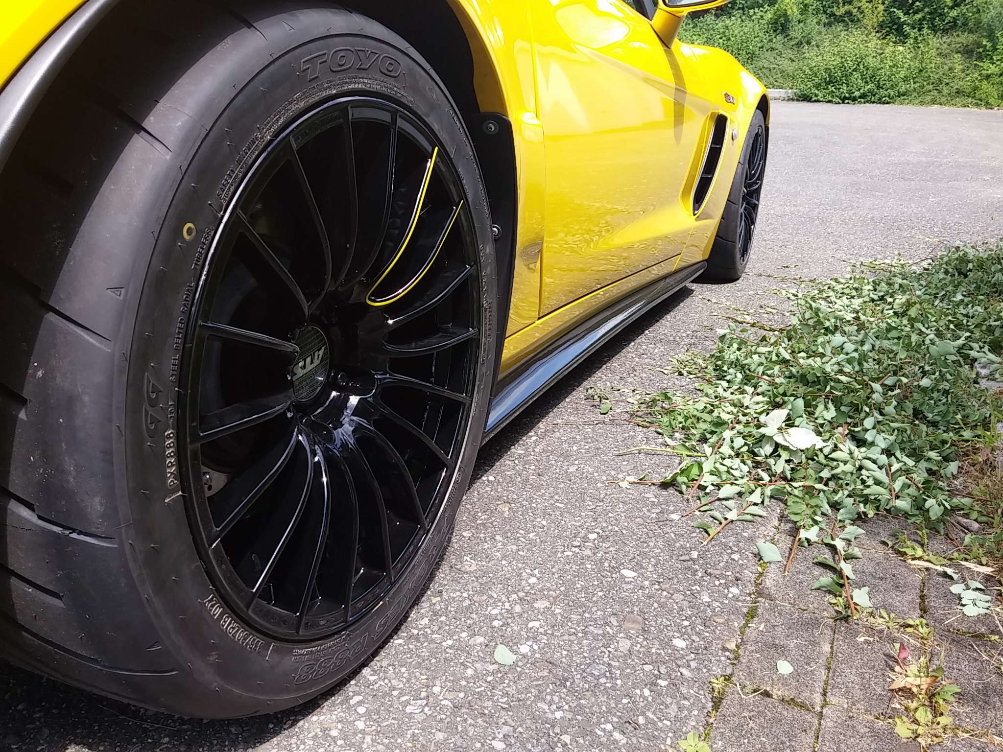

Jetzt sind auch die ATS GT mit den Toyos endlich drauf.
Sind etwas lauter wie die GY. Griptechnisch habe ich sie noch nicht auf Temperatur bekommen, der Wagen lässt sich damit aber schon mal schneller durch die Kurven bewegen. Auf der Hausstrecke waren die Mopeds mehr denn je Slalomhütchen.
Vorne rechts schlecht bei Volleinschlag irgendwas. Denke die Innenverkleidung. Links ist nix.
Bei richtig harten Anbremsen(Lenkrad dabei minimal nach Rechts eingeschlagen) sind Vibrationen im Pedal, aber kein Schleifgeräusch.
Ich muss dazu sagen dass keine Luftdrucksensoren verbaut sind, die Anzeige im Cockpit aber immer noch Druck meldete vorne rechts, die drei anderen waren auf XXX. Heisst evtl. ABS, obwohl es sich anders anfühlt.

30PS/40NM mehr, der Wagen war Serie und hatte seine Serienleistung.
Was aber wirklich gut geworden ist ist die Laufruhe, speziell im mittleren Drehzahlbereich.

Ich weiss dass keine Sensoren verbaut sind, lustigerweise zeigt die Anzeige beim Losfahren wirklich 1.9Bar an (IST-Zustand), danach verabschiedet sich langsam ein Rad nachm anderen mit einem XXX. Bei dem komischen Verhalten hatte der Vorne rechts noch 1.8Bar laut Anzeige.
Ich fahre am Wochenende mal etwas länger und berichte. Schraube auch mal die Räder wieder ab und checke sie nach Schleifspuren.

War ich wohl zu schnell.
Am besten klemmt du deine Baterie noch mal ab
damit alle 0 Anzeigen und dann fährst 32-35 Km und
dann leuchtet irgendwann Reifensensoren reparieren
auf dann erscheinen die 3X auf allen 4 Reifen auf und dann ist ruhe.

und auch nicht in der Nähe der Originalräder in der Garage parken oder sie werden immer wieder erkannt und Spiel geht von vorne los....
