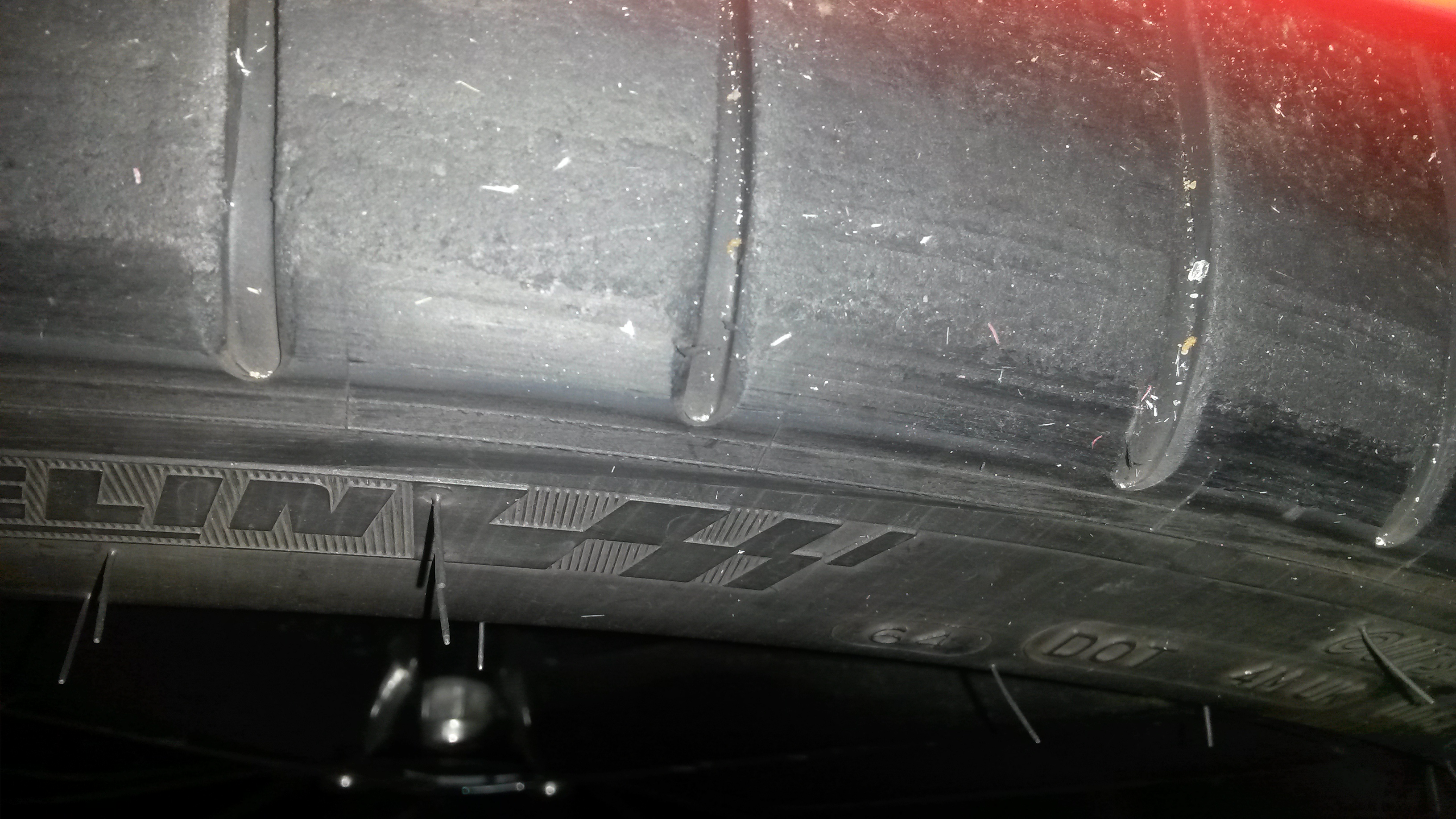

Habe die SCC Spurverbreiterung auf meine C7 Z51 montiert. Nach einigen Testfahrten war eigentlich alles normal.
Bin gestern zu einem Slalom Event gefahren und bei extremen einfedern auf der Hinterachse streift der Reifen am
Flankenrand und an der Bördelkante des Kotflügels. Habt ihr das nicht festgestellt oder nur perfekte Strassen gehabt.
Oder nur in gemässigter Geschwindigkeit gefahren,
Ich muss noch vermerken das meine C7 ca. 1 bis 1.5 cm tiefergelegt ist.
War euer Testfahrzeug mit Original Fahrwerk und die Lowering Bolts nicht runtergedreht?

Hi, Fahrzeug kam direkt mit 56 km auf dem Tacho hier her, da haben wir die montiert,
Fahrwerk war Serienhöhe ab Werk, nichts tiefer order runtergedreht.
Haben sie maximal verschränkt und da hat nichts gestriffen.
Kann es sein, dass bei Tieferlegung durch die spezielle Fahrwerksgeometrie der Corvette
die Räder minimal weiter raus kommen? Kennt man ja beim Aufbocken, wenn da die
Räder runterhängen, die Fahrzeughöhe also maximal ist, wird die Spurbreite
auch um einiges verringert. Für Slalomevents ist es natürlich ohne besser.
Auch bei meiner C6 damals mit 18 mm rundum hat es auf dem Track
leicht an der Reifenkante gestriffen... aber solange es noch so
aussieht wie bei diesem Reifen, der auf einem Porsche war.
Mach doch mal ein Foto von der Reifenflanke auf dem
man sieht an welcher Stelle es streift und lade es hier hoch.

Hallo
Hier mal die Fotos:
Ist eigentlich nicht schlimm.
Interessanterweise hat es beim Slalom praktisch nie geschliffen, aber auf der Fahrt zu Event über
einen Pass mit Bodenwellen manchmal schon. Werde evtl. das Fahrwerk ein bisschen höher stellen.
Hier mal die Fotos:

Sieht nicht schlimm aus, denke minimal höher und du hast kein Problem mehr.
So bist du mit der Optik der 18 mm zufrieden? Mach mal ein paar Bilder.
Ist sicher für den ein oder anderen hier auch interessant zu sehen.

Zu den 5 mm spurplatten:
Du brauchst andere radmuttern da die serienmäßigen mit 5 mm Platte nur noch 3-4 Windungen greifen.
Auflage auf der Radnabe ist allerdings nur noch geschätzte 2-3 mm. Streifen tut nichts.
Zu den 18 mm: fährst du seriensturzwerte?
Wenn du ein Grad negativer einstellst kommt das Rad oben um einige mm weiter ins Radhaus. Dann sollte das Problem gelöst sein
