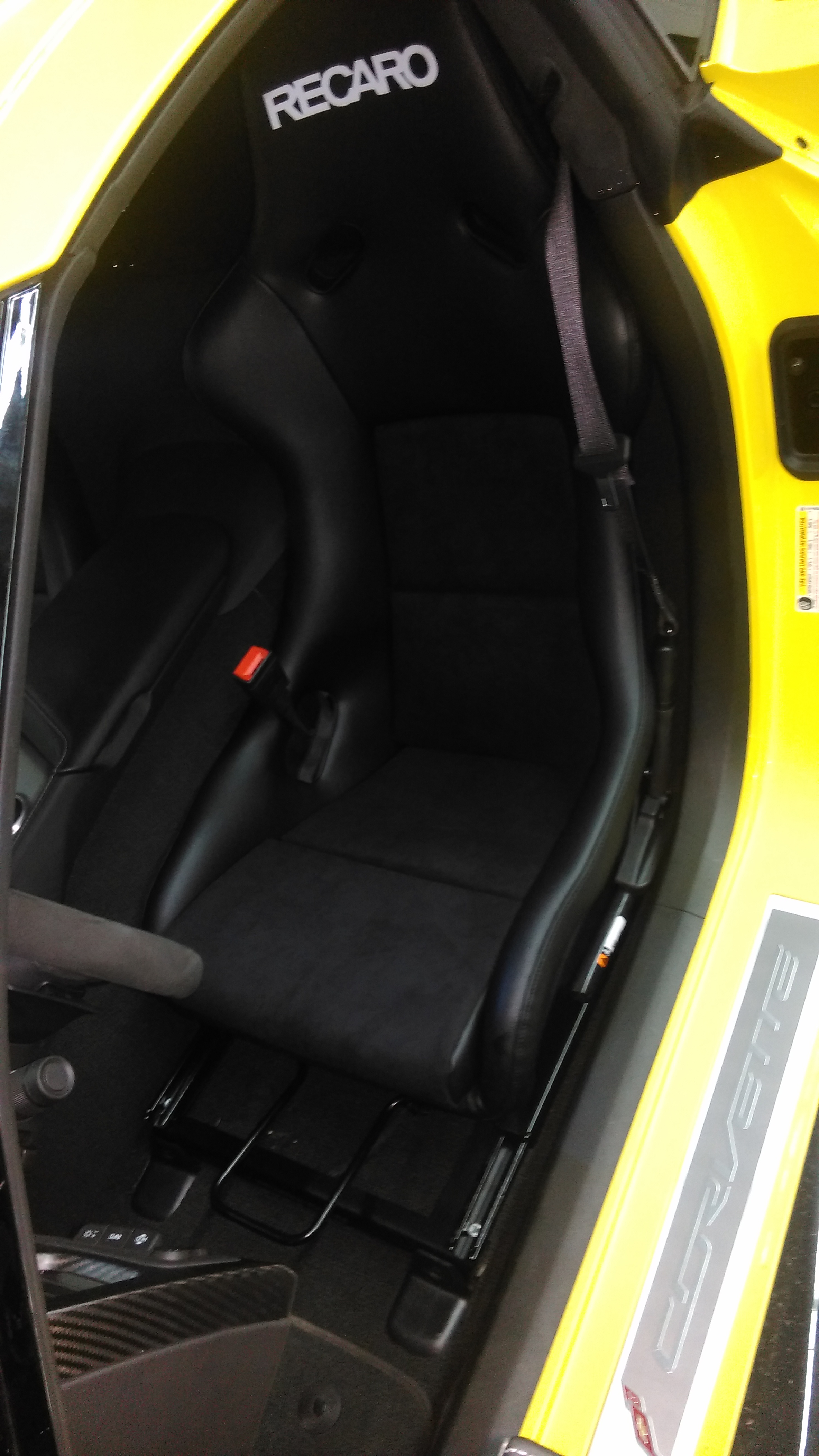

Hier mal wieder ein Spypic... genaue Infos wird Molle sicher zeitnah schreiben.

Top!
Sieht gut aus.
Wie heißt der Sitz?
Groß = Länge oder Stärke ?![biggrin [smilie=biggrin.gif]](./images/smilies/biggrin.gif)
Sieht gut aus.
Wie heißt der Sitz?
Gruß Gert

Gert, ich bin 186 und habe in den Recaro Pole gut 10cm bis zum Dach und muss in hinterster Sitzposition die Beine lang machen. Und selbst mein nicht zarter Hintern passt rein... ![biggrin [smilie=biggrin.gif]](./images/smilies/biggrin.gif)
Gruß, Ralf

Die sind auch Saubequem. Habe ich erst gerade im Megane verbaut da ich dort auch tiefer wollte ![good [smilie=good.gif]](./images/smilies/good.gif)

Dankeschön!
Sehen gut aus.
Ein bißchen mehr Platz kann nicht Schaden![biggrin [smilie=biggrin.gif]](./images/smilies/biggrin.gif)
Sehen gut aus.
Gruß Gert

RT_Chassisworks hat geschrieben:Hier mal wieder ein Spypic... genaue Infos wird Molle sicher zeitnah schreiben.
Schaut gut aus.
Sind das die Pole Position N.G (FIA) oder Pole Position ABE?
Dave
- Davedigga
- Beiträge: 20
- Registriert: 13.05.16, 20:44
Re: Sitze für grosse Menschen...
Hallo Dave,
das ist der ABE Sitz.
Ich bevorzuge den FIA Sitz weil die Gurtstraffer besser passen.
Schöne Grüße,
Werner
Schöne Grüße,
Werner

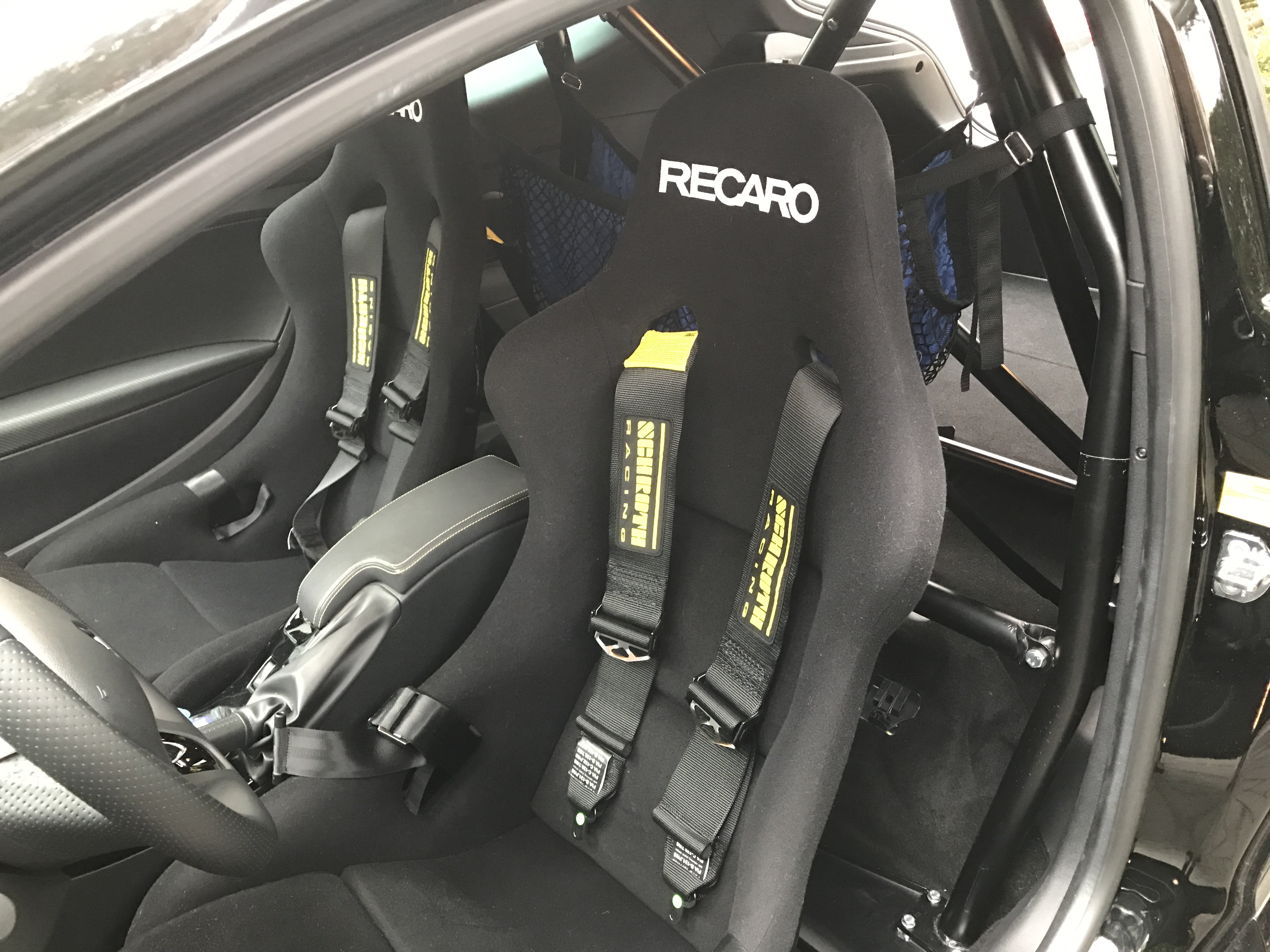

Also in unseren GT3 Style Sitzen und mit unseren Konsolen kommt man 70mm tiefer.
Der Heinz Müller 197cm bei 112kg (und 6% Körperfett
) kann mit Helm in meinem Auto aufrecht sitzen.
Haben wir beim TGP extra noch probiert ob das auch wirklich geht.
) kann mit Helm in meinem Auto aufrecht sitzen.Haben wir beim TGP extra noch probiert ob das auch wirklich geht.
