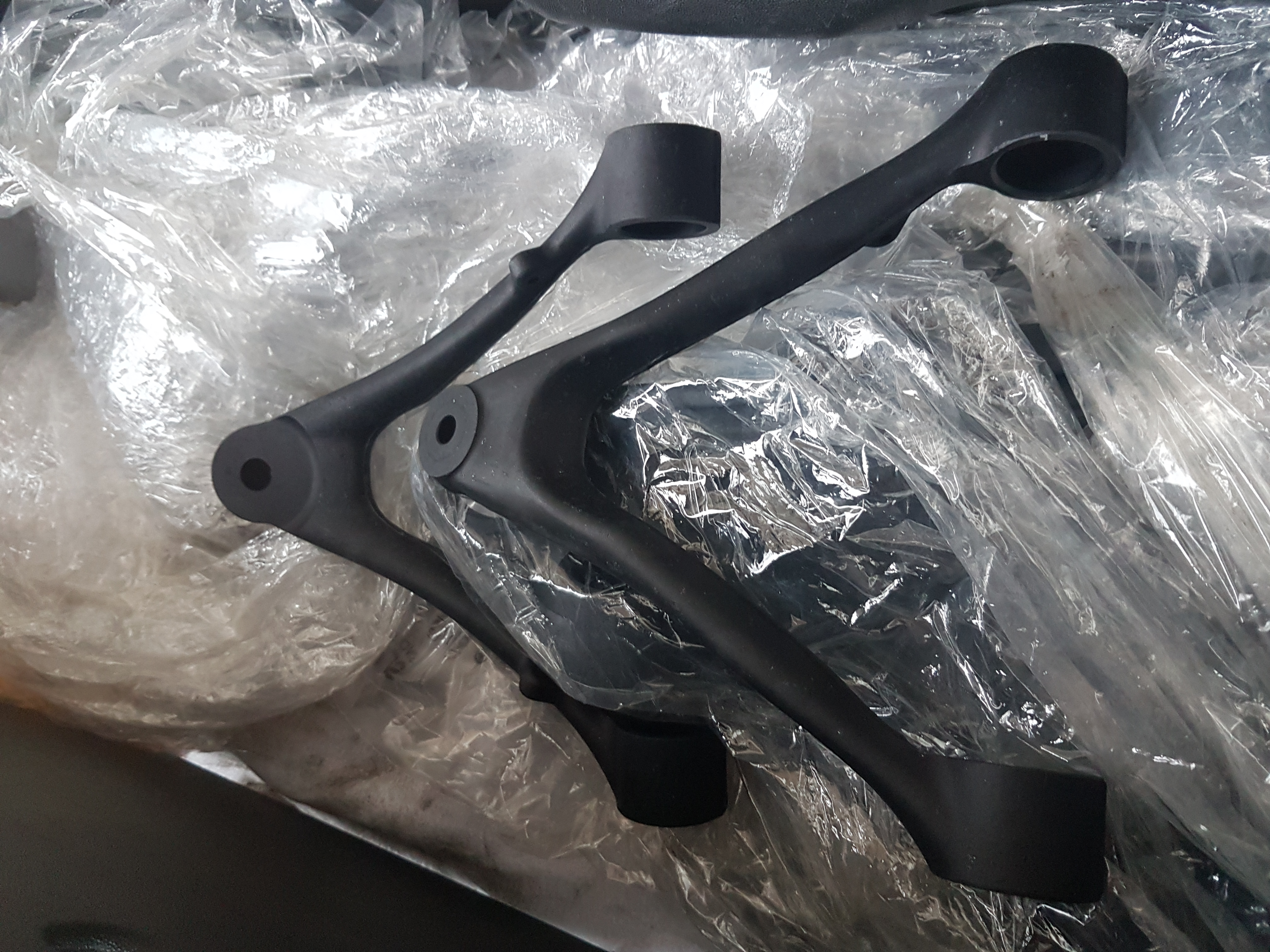

So, auch die hinteren Teile sind jetzt gestrahlt, dazu alles nochmal komplett gewaschen um auch die Reste runterzutreiben.
Kann so zum Eloxieren.
Re: Anleitung/DIY Fahrwerk:Polys,Stoßdämpfer,Stabi,Radlager
So, Teile sind dann endlich zurück.
Kann also bald weitergehen.

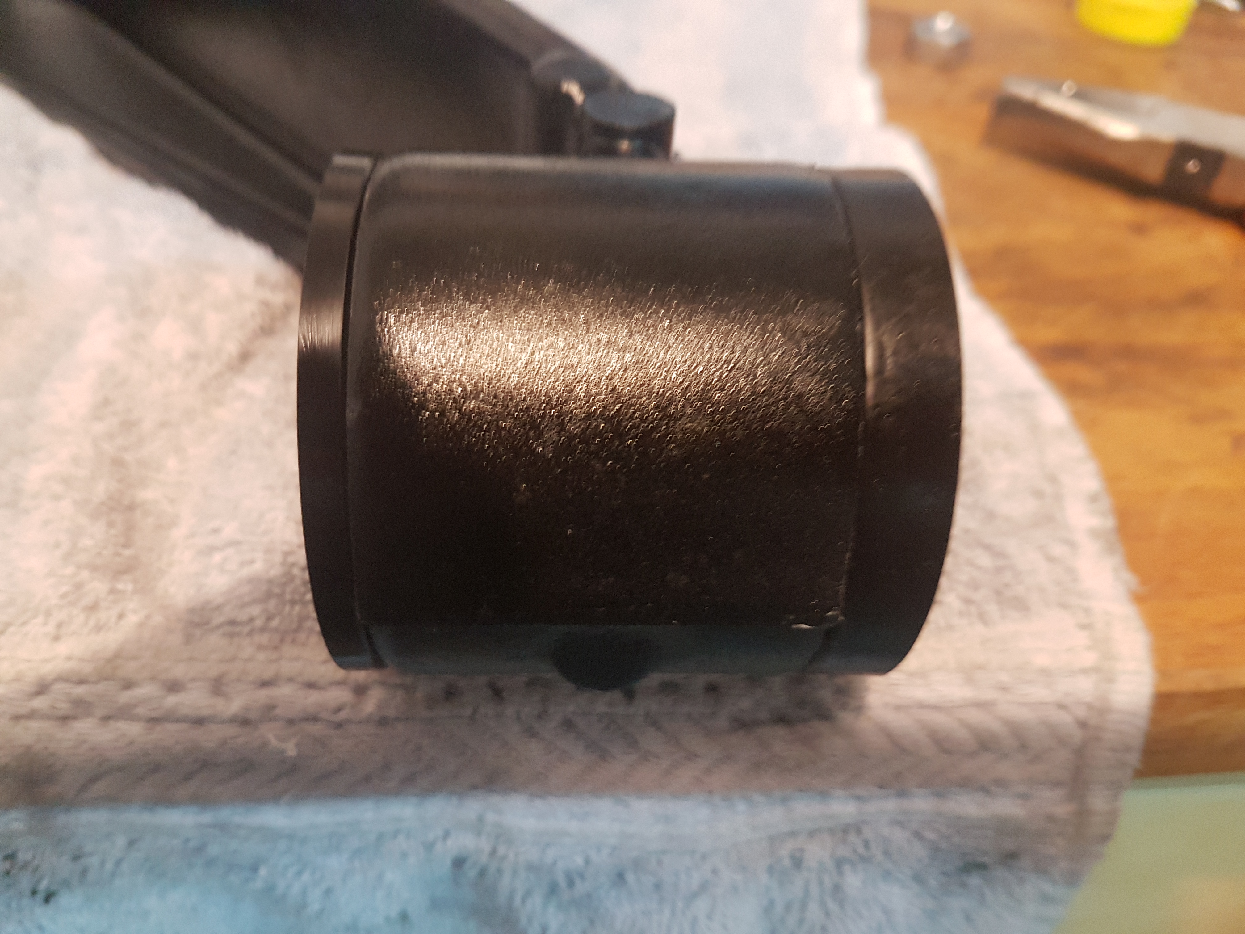

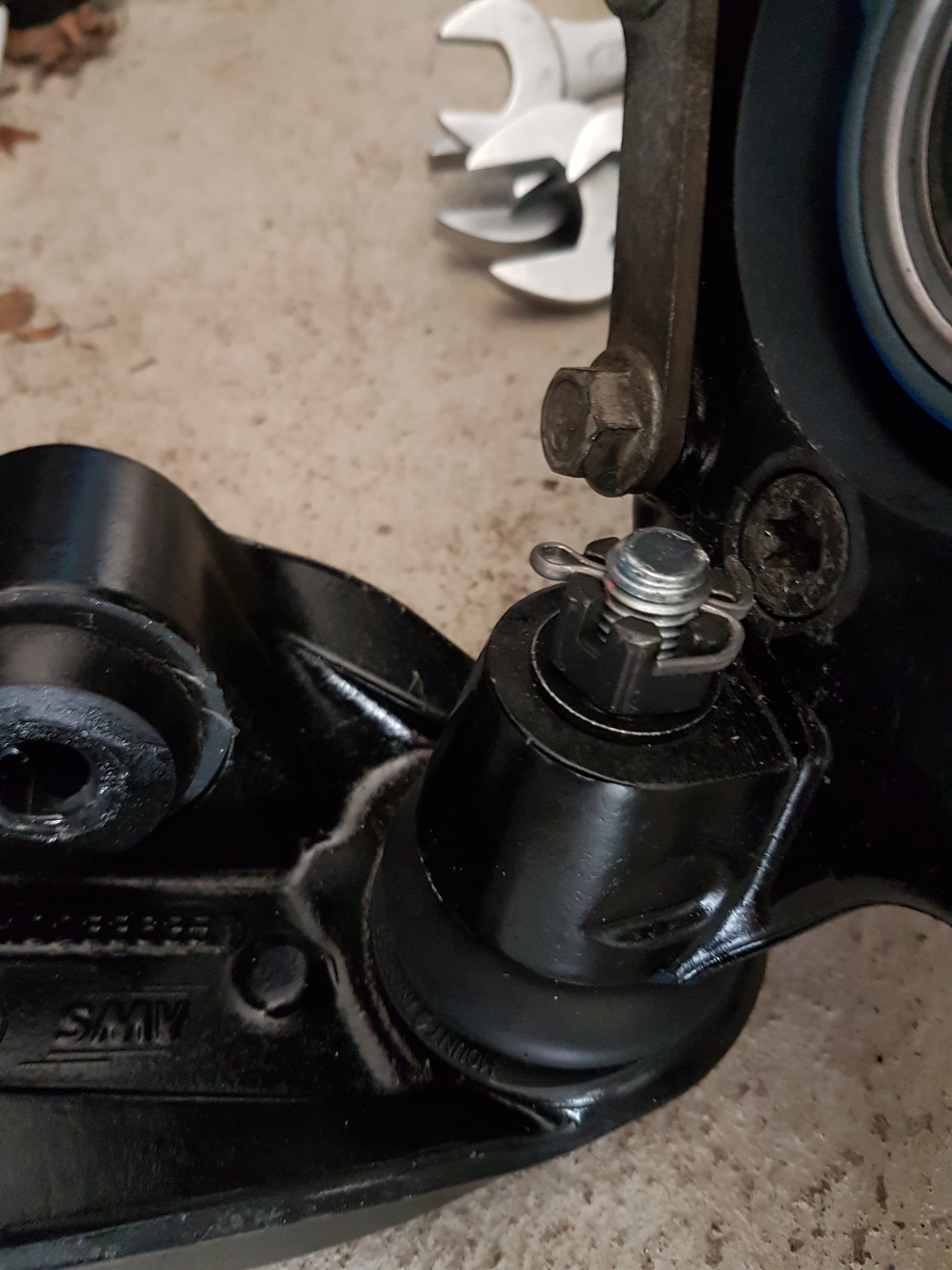

Machen wir mal weiter... Teile sind abgelüftet.
Untere Querlenker zusammenbauen
Die unteren Kugelgelenke brauchen noch eine Schutzkappe (mitgeliefert).
Die Kappe hat eine Aussparung, durch die überschüssiges Fett herausgedrückt wird, darüber steht "Mount Inboard", also machen wir das auch. Öffnung nach innen und mit der Hand aufdrücken bis die Kappe einrastet.
Das habe ich natürlich vorm Lackieren gemacht, daher ab jetzt leichte Farbänderung
Jetzt artet es in Arbeit aus.
Erstmal wird Werkzeug benötigt. Wer keine Presse hat oder wie ich keine kaufen will, besorgt sich eine M12 Gewindestange, diverse M12 Muttern und verschiedene Unterlegscheiben passend zu den Lochdurchmessern.
Die hinteren unteren QL haben durchgehende Polybuchsen.
Lt. Pfadt-Anleitung sollen die komplett ohne Fett eingesetzt werden, stattdessen könne man die Buchsen außen z.B. mit Isopropanol einreiben zum leichteren Einsetzen.
Funktioniert nicht!
Ich hab lange rumprobiert und schließlich eine minimal dünne Schicht Fett nur auf die reinzudrückende Wulst der Buchsen geschmiert. Das Fett kommt komplett wieder auf der anderen Seite raus und die Buchsen sitzen bombenfest.
Aus Gewindestange, Scheiben und Muttern bauen wir unsere Presse und schieben die Buchsen genau nach Anleitung in die richtigen Löcher! Die Buchsen sind beschriftet.
Je genauer und gerader man arbeitet, desto leichter gehen die Buchsen rein.
Damit kriegt man die Buchsen bis an die Scheibe durchgedrückt. Der Rest wird mit dem Abzieher geschoben.
So geht das jetzt mit allen Buchsen inkl. Stoßdämpferbuchse weiter.
Sind alle Buchsen drin, werden die Innenseiten kräftig gefettet!
Wichtig: Das ist hier nicht wie beim F***en, wo zu viel Schmiere den Spaß versaut! Die Dinger werden komplett zugekleistert, so dass alle Rillen komplett voll Fett sind.
So sieht das dann aus:
In die Buchse vom Stoßdämpfer und in eine am Achsschenkel kommen jetzt noch Stahlbuchsen. Zur Buchse hin einfetten und ggf. die Presse benutzen.
Die andere Buchse am Achsschenkel kriegt die geteilten Stahlbuchsen mit Scheiben dran verpasst. Mit Fett an allen Kontaktflächen! Lassen sich von Hand reindrücken, ich hab trotzdem nochmal nachgepresst.
Damit sind die unteren QL hinten fertig und das Schlimmste geschafft. Kurz überputzen,
Ergebnis:

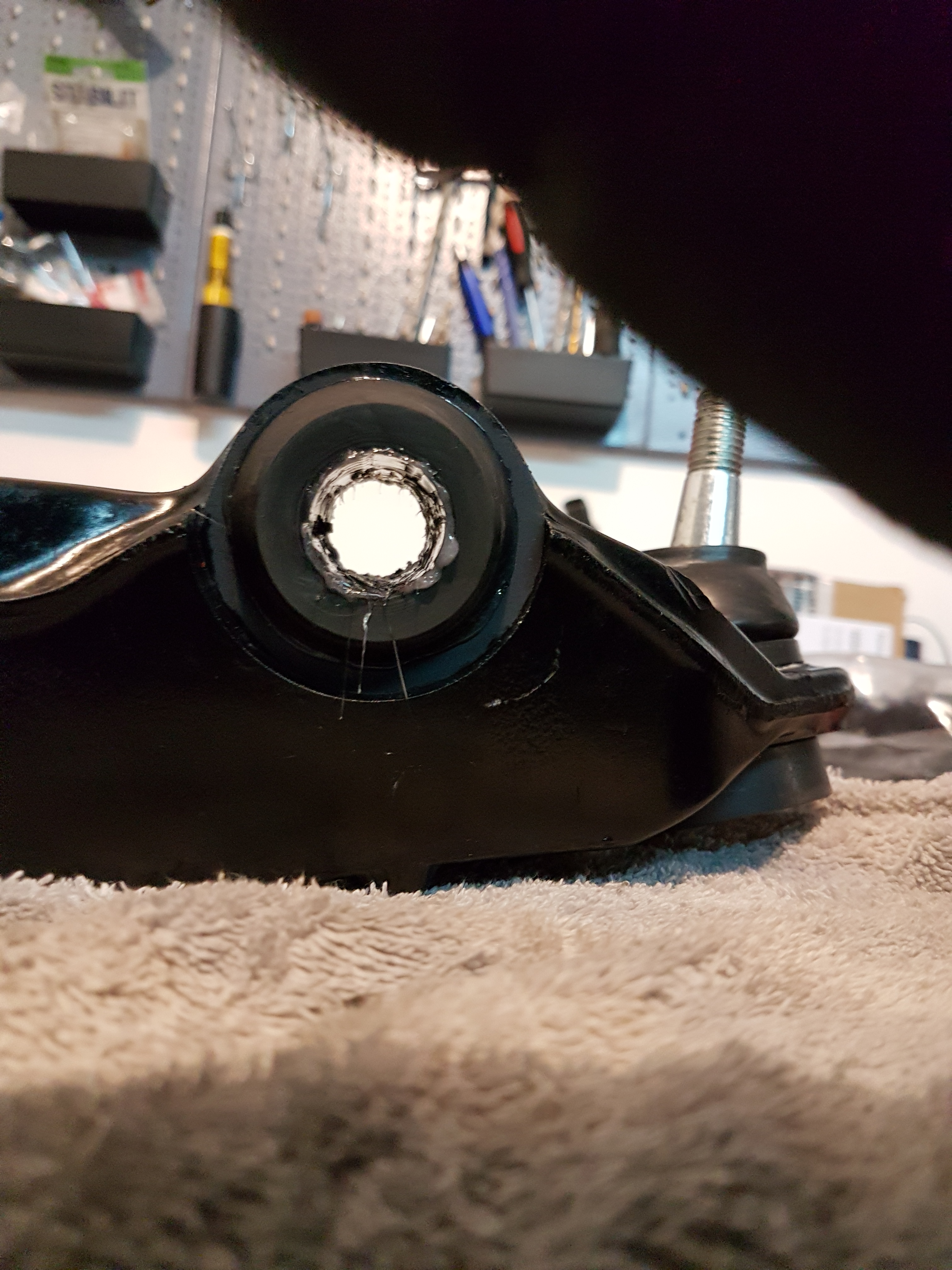

Weiter mit den vorderen unteren Querlenkern.
Kinderspiel.
Die passenden Buchsen, diesmal 2teilig, nach Anleitung raussuchen und richtig platzieren.
Die Buchsen gehen von Hand rein, dann nochmal nachpressen (zB mit Scheiben und Schraubstock). Der Spalt sorgt dafür, dass Fertigungstoleranzen ausgeglichen werden können und alles knalleng sitzt.
Man sieht die Präzision im Gegensatz zu den originalen Gummibuchsen... da wackelt nichts mehr.
In die Buchsen werden jetzt, nach kräftigem Fetten, wieder die Stahleinsätze reingedrückt.
Nach Anleitung 2 große und 2 kleine Einsätze, kann man nicht verwechseln.
Fett in die Bohrung und auf die Kontaktflächen.
Reindrücken von Hand und mit Presse (Schraubstock) hinterher. Auch da wackelt nichts mehr.
Drüberwischen, fertig.

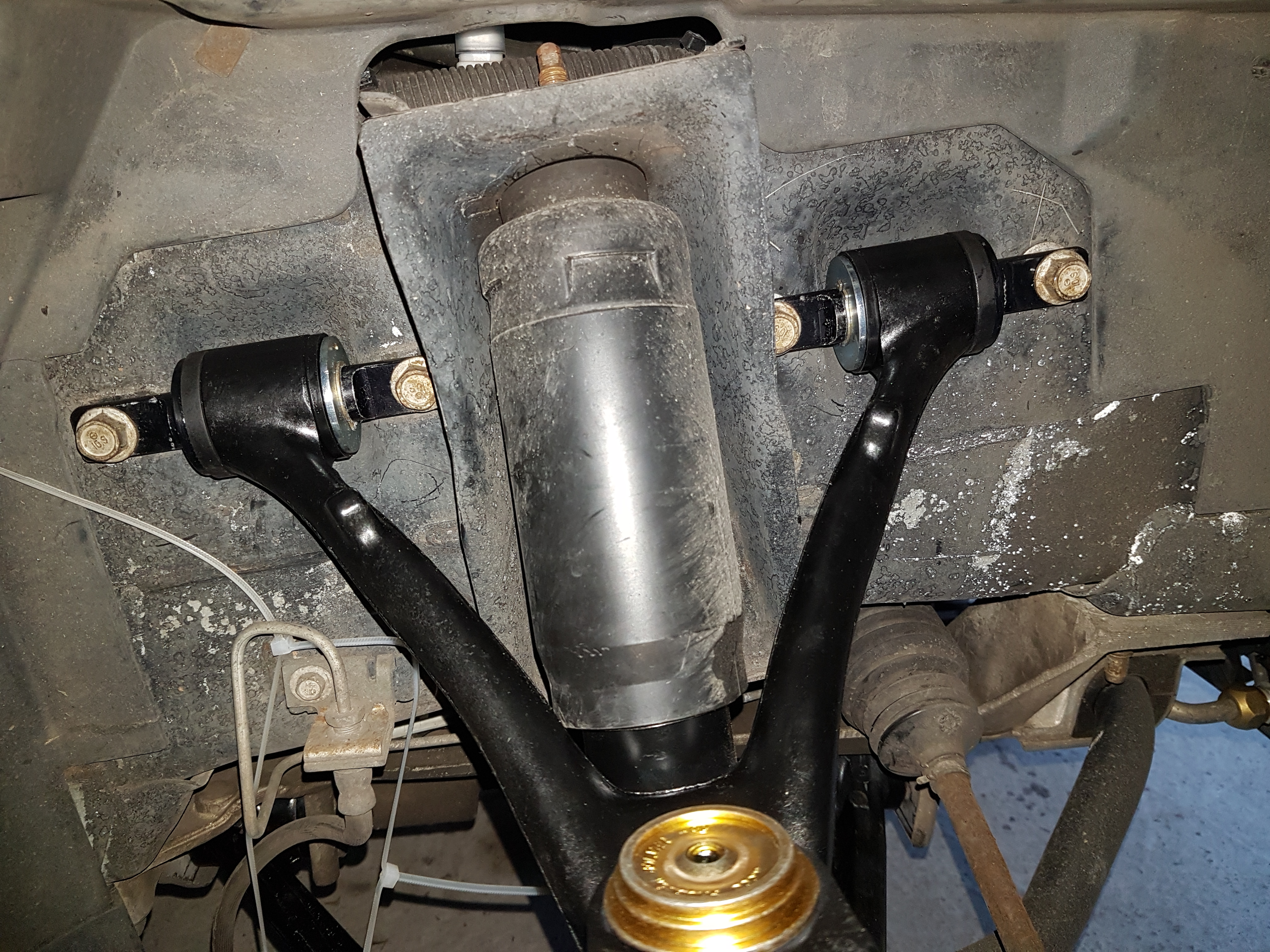

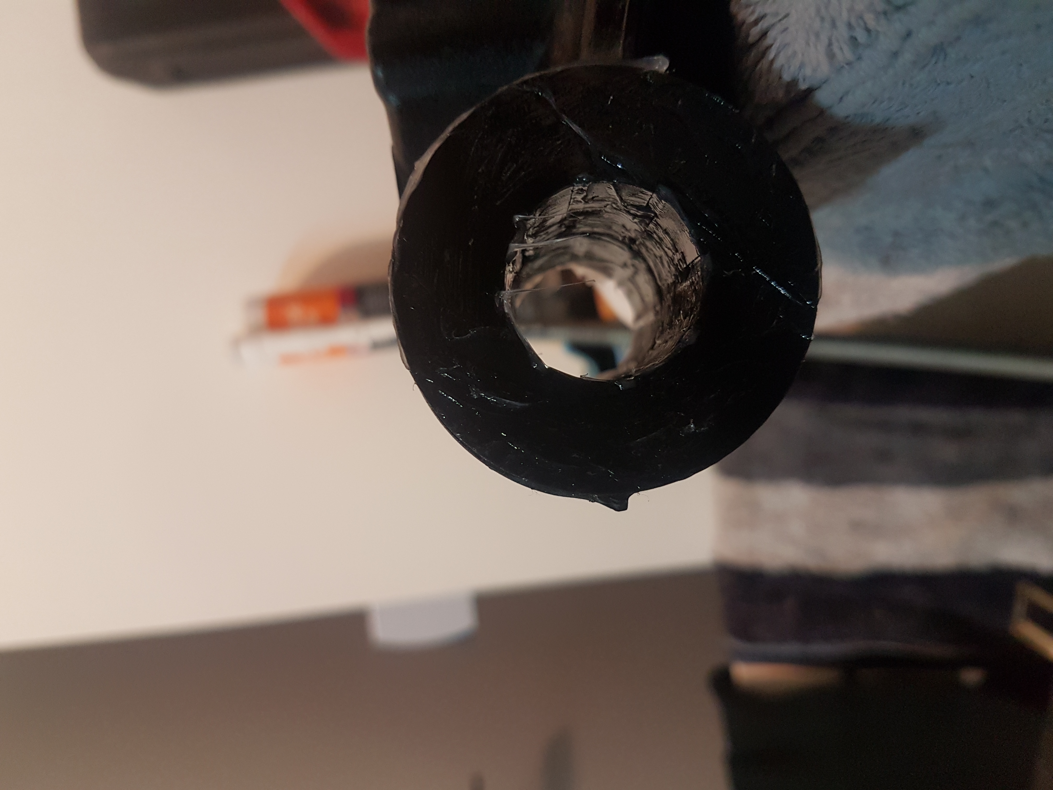

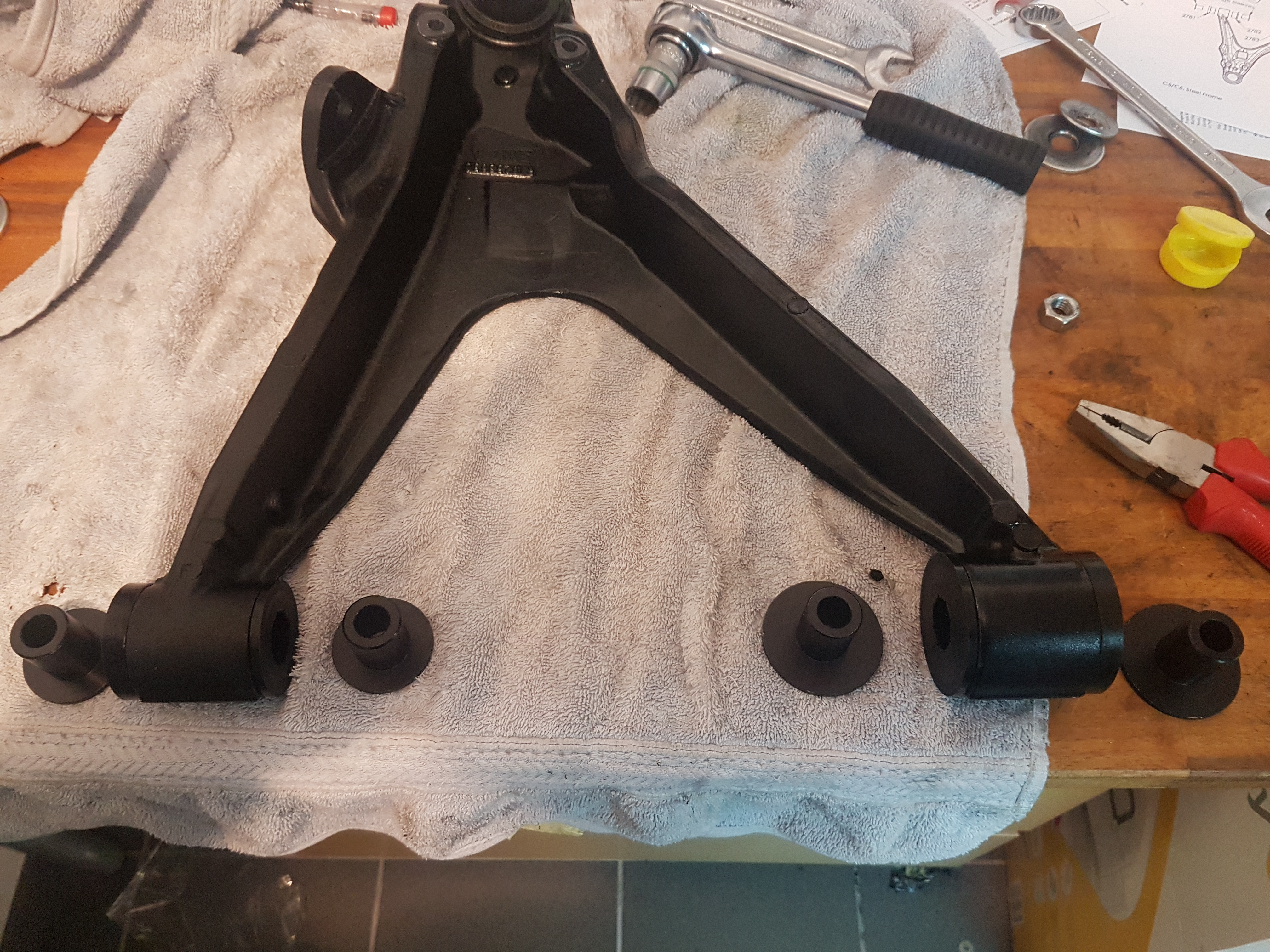

Jetzt wird's wieder ätzend.
oberer Querlenker vorne
Bei dem Teil sind die Fertigungstoleranzen so groß, dass die Buchsen ggf. nachgearbeitet werden müssen.
Laut Anleitung soll ein 3/8" Spalt zwischen den zweiteiligen Buchsen verbleiben, und der wird tatsächlich gebraucht (hab ich auf die harte Tour rausgefunden).
Erstmal alles hinlegen nach Anleitung. Teile sind wieder nummeriert.
Optimalerweise hält man die Buchsen mal oben an den Querlenker und schätzt den Spalt ab, der verbleibt. Das müssen knapp über 3mm sein, sonst muss die Buchse gekürzt werden (Cuttermesser).
Das hier reicht an Abstand nicht aus:![biggrin [smilie=biggrin.gif]](./images/smilies/biggrin.gif)
Wenn alles vorbereitet ist, Buchsen reinschieben und kräftigst einfetten.
Wer an dieser Stelle noch nicht zwei der drei mitgelieferten Töpfe leer hat, nimmt zu wenig Fett.
Dann die Befestigungsteile raussuchen und hinlegen.
Billige Sets haben die nicht dabei, dann aus den alten Gummis den Bolzen freikratzen. Viel Spaß dabei.
Der Bolzen hat eine Nut, da muss nachher der Ring rein.
Und daraus resultiert auch das Problem mit der Breite der Buchsen. Beim reinschieben drückt sich das Material in die Breite, so dass sich zwischen Polybuchse und Querlenker eine Lücke bildet und der Sicherungsring nicht mehr passt.
Ok, also Bolzen reinpressen und kontrollieren. So muss das aussehen, ohne auch nur den kleinsten Abstand zwischen Buchse und QL:
Dann kann die Unterlegscheibe drauf. Jetzzt liegt die Nut genau so, dass der Sicherungsring gerade passt. Keinerlei Lücken!
Auch da sieht man wieder den Unterschied zu den Gummibuchsen. Wo die mehrere mm Spiel hatten, ist hier alles 100% präzise und fest.
Drüberwischen und fertig:

Da nun alle Polys drin sind, nochmal ein wichtiger Hinweis
Lt. der Pfadt-Anleitung muss beim oberen vorderen Querlenker zugeschnitten werden.
Bei mir und auch bei einigen im CF.com ist dies auch bei einer Buchse hinten unten so. Bei Anderen passt alles ohne Cutten.
Die Buchse an sich passt. Eingebaut wird die aber durch die Metallbuchsen auseinandergedrückt und passt dann halt nicht mehr.
So sah es bei mir aus:
Also wieder Metallbuchsen raus, Polybuchse ausdrücken, in der Mitte durchsägen, 1-2mm raustrennen, wieder zusammen. Dann passt es 100%ig auf den Millimeter.
Muss man austesten!
Dann erstmal weiter...

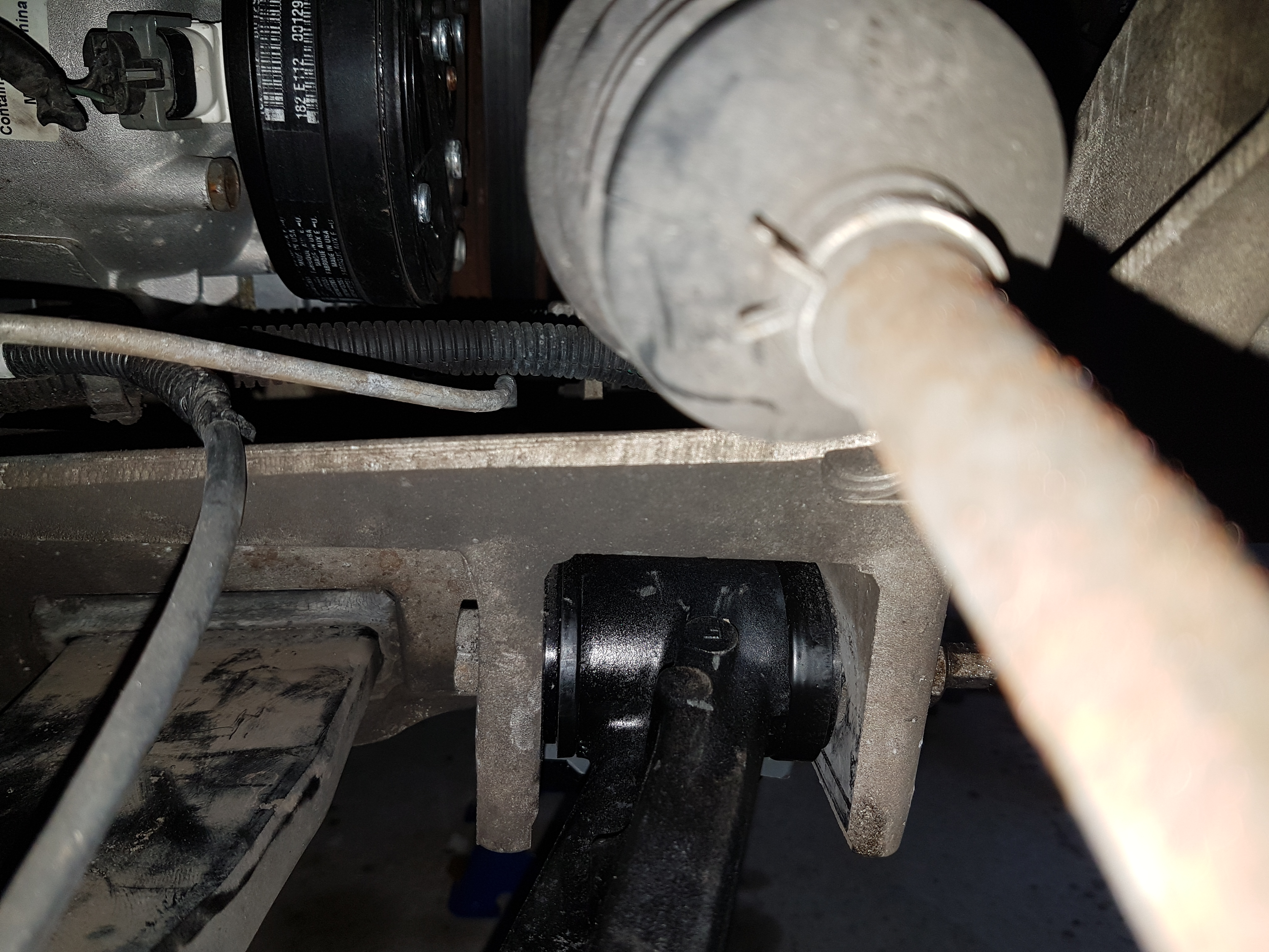

Jetzt kann eingebaut werden. Vorn hab ich relativ wenig Fotos gemacht, im Grunde muss die ganze Aktion rückwärts.
Unteren Querlenker in Position bringen und ggf. mit Gummihammer reintreiben, Schrauben wieder durch und mit passender Markierung festziehen. Drehmoment egal, halt fest, muss eh vermessen werden.
Genau arbeiten.
Dann muss der Wagenheber unter den Querlenker. Kugelgelenk heile lassen, zB Holzklotz drunter. So weit hochbocken, dass man Stoßdämpfer (30nm) und End Link (70nm) montieren kann.
Hinten: noch nicht den Dämpfer und End Link befestigen.
Achsschenkel aufs Kugelgelenk aufsetzen und mit Drehmoment lt. Anleitung anziehen. Schraubensicherung! Dann weiterdrehen bis das Loch für den Sicherungsring frei ist. Sicherungsring durch und befestigen. Hier Bilder von den hinteren, vorn identisch.
Riesenvorteil Moog: Das Gewinde dreht sich nicht mit.

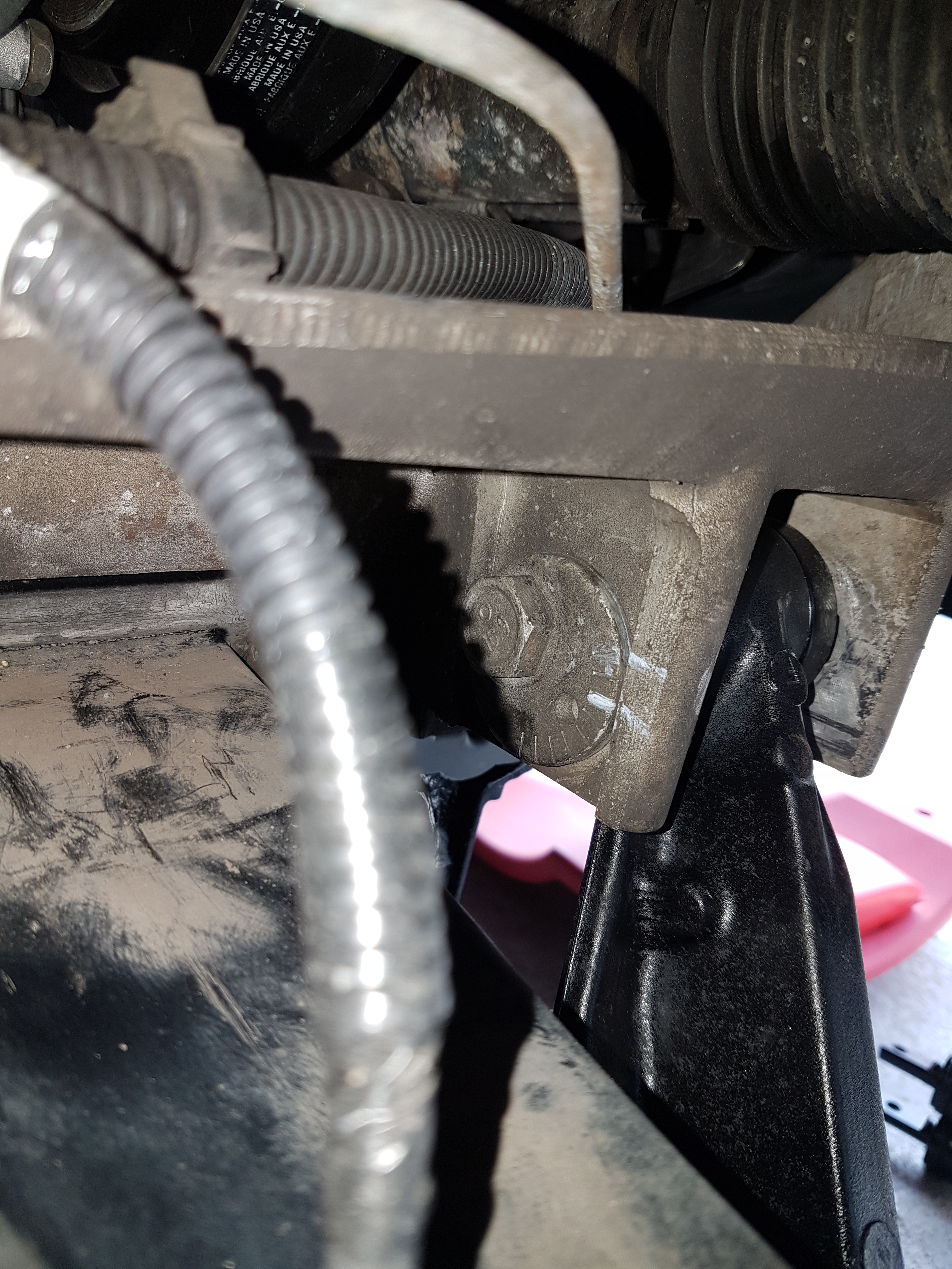

Hinten wird jetzt die Achse in Position gebracht, das geht total einfach im Gegensatz zum Ausbau. Erst danach mit dem Wagenheber in Position bringen und Dämpfer+End Link befestigen.
Dann den oberen Querlenker an den Achsschenkel. Wieder mit Schraubensicherung, Drehmoment lt. Anleitung, weiter bis Sicherungsring frei etc.
Wer's nicht markiert hat, vorne muss das Loch im oberen Querlenker zur Fahrzeugfront zeigen. Die sehen gleich aus, sind es aber nicht.
Hier ging's einfach nicht ganz weiter zum Loch, hält trotzdem. Auch schon wieder schön dreckig alles...
Den oberen Querlenker kriegt jeder selbst rein ;-)
65NM vorn, 110nm hinten und Schraubensicherung. Distanzscheiben vorn da hin, wo sie vorher waren!
Hinten die Achsmutter drauf und etwas anknallen!

Jetzt werden die kleinen Fittings für's Fetten auf die Kugelgelenke geschraube, einfach an die Anleitung halten und sanft schrauben um die Gewinde nicht zu zerfetzen.
Fett reindrücken bis es wieder rauskommt...
Muss man austesten!

Vielleicht noch ein kleines Update zu den Schmiernippeln.
Unten werden in die Kugelgelenke gewinkelte Schmiernippel eingeschraubt.
Die sollten natürlich weg vom Reifen zeigen. Oben sind die Nippel gerade, aber sehr filigran.
Bei beiden darauf achten, die Gewinde nicht zu überdrehen, das geht sehr schnell.
Unten 10er Maulschlüssel, oben 7er. Den oberen einfach aufsetzen und mit einem Finger fixieren, sonst kommt der schief.
In die Nippel wird mit einer Fettpresse... Fett gepresst.
Bis es unten auf der Innenseite rauskommt bzw oben der Überzug voll ist. Zu viel kann man abwischen, ich würd halt nicht die Bremsklötze damit einreiben...
Am Ende kann man schön die Veränderung sehen. Die Buchsen sitzen perfekt und nahtlos. Nicht so wackelig wie die alten Gummis...
