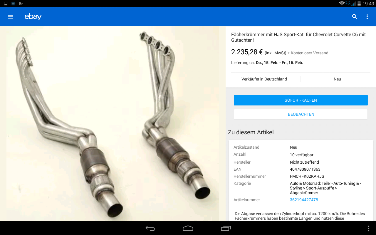

Jack.D hat geschrieben:Da es ja in der heutigen Zeit wichtig ist, das, dass ganze Zeugs eintragungsfähig ist finde ich die Friedrich-Krümmer gar nicht schlecht. Bester Preis den ich bisher gefunden habe liegt bei 2300€.Vielleicht geht bei mehrfachbestellung noch was. Die oft kritisierten Lambda_Verlängerungen gibt es bei ebay com für 20 Dollar.
Natürlich bringen die Krümmer alleine nicht die Welt, sind aber eine gute Basis auf die man weiter aufbauen kann. Nicht jeder hat die Möglichkeit 10000€ auf einmal in sein Hobby zu investieren.
Gruss Maik
Keine Ahnung wie du auf 2300 kommst, ich finde ohne großes suchen schon 2100,,, Und wenn man da anruft wirds sogar noch günstiger

Man soll aber genau schauen ob bei den Anlagen für 2100-2300€ auch die HJS verbaut sind bzw.das Gutachten enthalten ist was ich bezweifle.
Auch gibt es unterschiede ob die an die Orgl.ESD oder an die FMS ESD kommt ,also Augen auf.

Re: Fächerkrümmer mit HJS Sportkats welche taugen was / TÜV?
Jack ,FMCHFK02KAHJS passt nur an die Kompl.FMS mit ESD Anlage,frag lieber nach bevor du bestellst.
Frame klar kannst du die mit Hitzezeugs umwickeln und dann weit genug von den Krümmern anbauen,aber das wird nicht so esay gehen wie die kompl.Krümmer einzpacken ,ein Stecker lag mal ein paar tage am Krümmer an habs zu glück gesehen ,bis dahin war nichts passiert ,ist schon gutes Material.
Und mit dem verlegen der 4 Kabel habe ich auch ein paar stunden gebraucht wenn sich da mal was lockert und längere zeit anliegt ist nicht gut,und
verdammt wenig platz.Habe das mit den Zündkerzenkabel durch,die bestellten Teile kamen etwas später.
