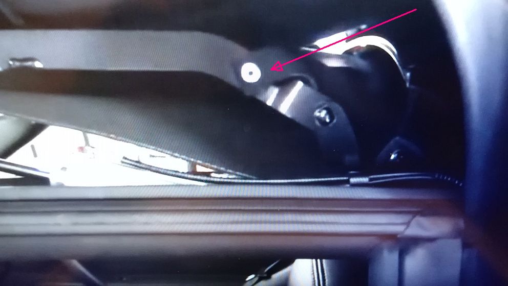

Wie ich (hatte [smilie=dance4.gif] ), haben wohl viele das Problem der anschlagenden Heckscheibe an den Verdeckkastendeckel beim öffnen vom Dach.
Ich hab das hier einmal als Problemlösung zusammengetragen [smilie=bye.gif]
...ich würde immer wieder die orig. Bänder beim Händler bestellen, statt selbstgefummelte Gummis.
Dann stimmt die Spannung und die Scheibe schlägt nicht mehr an. Dann paßt es und ich muß nicht rumfummeln. Erfolg über viele Jahre garantiert. Außerdem ist die kleine Schraube und die passende Popniete dabei!
Wenn die kleine Schraube Samstag Nachmittag in dem Nirvana des Verdeckkasten fällt, bekommt mal passend eine neue haarsträubend
Die Bänder ab 2005 bis Anfang 2008 sind andere, als ab Mitte 2008 bis Ende (gleich GS)!
Leicht zu erkennen: bei der frühen Version ist das Band an der schwarzen Strebe genietet, bei den jüngeren Modellen an dem silbernen Gußteil. Hinten beide gleich am letzten Querspriegel (sehr fummelig, lange 7er Nuß hat gepaßt).
Zuerst das Dach so anheben, das die Heckklappe hoschschwingt, der Verdeckdeckel aber noch geschlossen ist. Dann ein Drahtkleiderbügel unter die Heckscheibe hinten einhaken und vorne ebenfalls (Lappen unterlegen). Dann fällt das hintere Teil nicht zurück auf den Verdeckkasten Idee .
Dann das Band durchschneiden (damit es spannungslos ist) und demontieren. Ich hab zuerst die Niete ausgebohrt, dann hinten losgeschraubt. Die Schrauben sieht man gut, wenn man sich zwischen Rücksitzlehne und Verdeckkasten ins Auto legt (wenn man paßt) und von unten arbeitet. Dann zweites Verdeckband betrachten, wie das erste geführt werden muß und in umgekehrter Reihenfolge montieren.
Die kleinen Schrauben nicht zu fest andrehen, Ihr schraubt nur in Kunststoff...
Alles etwas fummelig, mit Geduld klappt es [smilie=crazy.gif]
