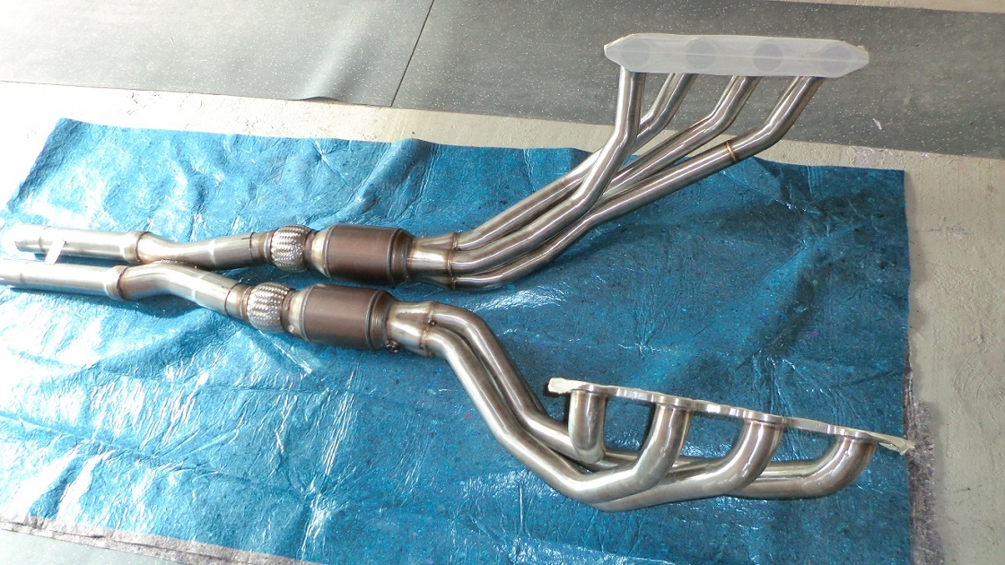

Ich habe mich letztes Jahr mit Tomhart zusammengetan und wir haben zusammen bei FMS bestellt.
Tomhart hat das alles super sauber organisiert, hat noch dieses Hitzeschutzband besorgt und ein Verlängerungsset für die Lambdasonden ...
DANKE Nochmal an Tom von meiner Seite.
Ich habe das bei unserem (Hannover-Niedersachsen-Norddeutschland) Vette-Doc Carsten Ullrich einbauen lassen.
Auch wieder mal Klasse Arbeit ... er hat gesagt, dass wäre der erste Fächerkrümmer den er eingebaut hat, der auch gleich auf Anhieb gepasst hat.
Allerdings hat er über das Hitzechutzband geflucht, juckt wohl wie Sau - seine Frau hat am nächsten Morgen gleich das ganze Bettzeug in die Maschine geschmissen
Ähhh, sorry dafür, Carsten und Gemahlin.
Tom hat das Zeugs glaube ich nass gemacht vorm umwickeln ... vielleicht meldet er sich ja noch dazu ...
Ich war dann noch beim Till Kühner ... (Abstimmung ... sollte man mit einplanen)![bb [smilie=bb.gif]](./images/smilies/bb.gif)

Fahre die ja auch... Komisch nur.. als Ich die eingebaut habe wurde hier sogar behauptet das wäre Chinamüll... @ Tom..kannste dich noch dran erinnern bestimmt :).
Bin super zufrieden damit. Passgenau, Top Klang und Top Verarbeitung. Und für mich mit am wichtigsten::: nen reelles Gutachten
Micha - Beiträge: 1366

Ja ,habs ja schon geschrieben,besser geht es eigentlich nicht 1A Paßgenau und alles mit Gutachten,wird in Bayern bei FMS hergstellt ,und nicht in China ,HJS Kats auch die Motorlampe ging nach 5000 km noch nicht an,alles Top würde es auf jedenfall wieder machen.
Mit Vararam und Einstellung bei Neckarsulm schiebt die schon ganz brutal an,kein vergleich mehr zur 4 Kat Serie ,und das Ballern und Knallen ist schon
Wenn das Hitzeband angefeuchtet wird, lässt sicht das super wickeln und kein Kratzen mehr.
