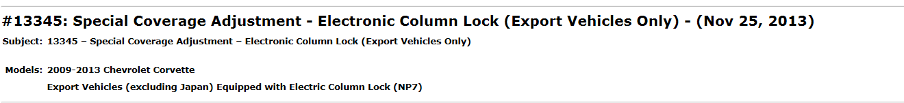

Ich meine das Gm Europa KW. immer noch nicht weiß wenn die neuen Schlösser einbaubereit bei den Händlern liegen.
Ich und viele andere haben darauf Kulanz Ansprüche.

GM macht sich wegen der Schlösser wohl keinen Stress,nichts neues an Produktion in Aussicht,die denken sich selber schuld wenn die EU so ein mist bestellt.
Das es nicht wirklich funst ,haben die 2006 sich den Stress bei ihren erspart.
KW Parts als Kulanzgeber will Softwaremäßig im Herbst wenn es dann klappt erst mal abhilfe schaffen.
Das die Info von meiner GM werkstatt ,wo der Rep.Antrag seit April Schläft. Es stehen 36 Vetten wegen diesem Trauerspiel.
