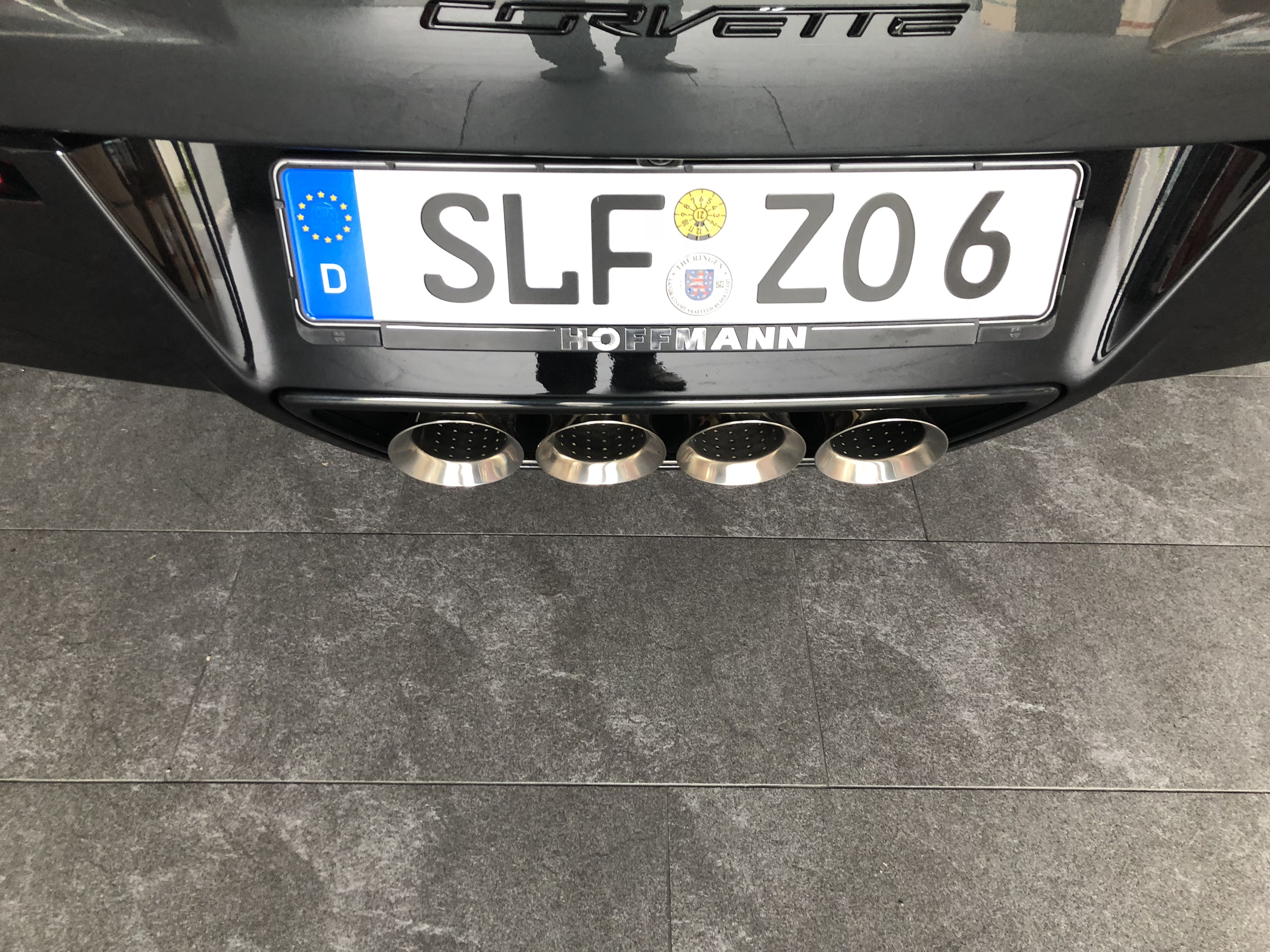

Hier mal ein paar Fotos im originalen Zustand und die originalen Endtöpfe und die Capristo

NPP hast du jetzt stillgelegt, oder? Welche X-Pipe fährst du mit der Capristo? Übrigens geiles Nummernschild [smilie=good.gif]

Beitragvon Rald » 03.08.18, 10:49
X-Pipe sind die originalen geblieben . Die Steuerung für die Klappen sind hinten links und rechts , hinter Heckschürze befestigt , siehe Fotos.
Dadurch bleibt die volle Funktion der Fahrmodies und mehr komplett erhalten und das machen die bei allen Sportwagen so .

Beitragvon Zettiwilli » 03.08.18, 11:54
Nicht schlecht, wirklich sehr professionell!!! Danke für die neuen Bilder [smilie=good.gif]
