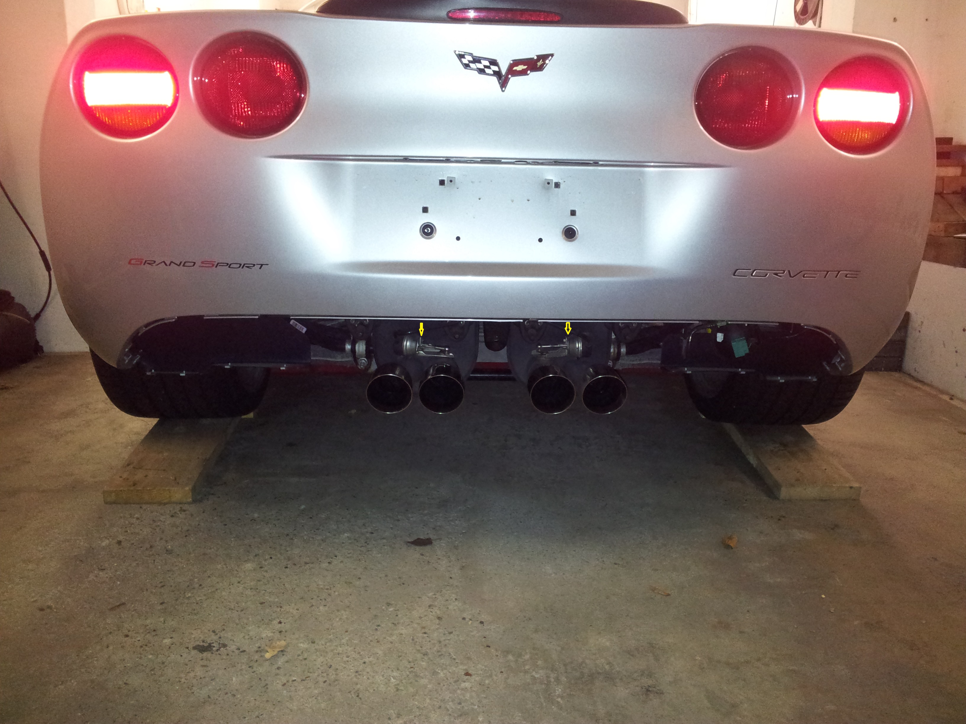

Weiß hier jemand, ob ich einfach anstelle der FB, einen Schalter für die Klappensteuerung montieren kann und wenn wie?
zenzi - Beiträge: 924
- Bilder: 40
- Fahrzeug: C6 SS´10
Re: Klappenauspuff steuern Z06
Ja sicher geht das, nimm dir eine passende Sicherung, haue diese via Kurzschluß durch, dann lötest du an die Metallstifte jeweils ein Kabel an, verbindest beide mit einem Schalter den du dir an den Oer deiner Wahl verbaust, fertig, für den Fall das jetzt Fragen aufkommen ruf mich einfach an...
Ich greife das Thema noch einmal auf ...
Seit kurzem habe ich nun bei meiner Z den Mufflermod gemacht, der Sound im Leerlauf und ab ~ 2500Rpm beim Durchbeschleunigen ist brachial, einfach perfekt! Im unteren Drehzahlbereich, sprich 1600 ~ 2200Rpm ist das Dröhnen nun gefühlt noch viel extremer geworden - man hat also wirklich das Gefühl der Kopf explodiert.. auch Sprechen mit dem Beifahrer ist ohne Schreien nicht möglich
! Kann man das irrgendwie in den Griff bekommen? Das man halt die Klappen nicht immer schliessen muss, wenn man im "normalen Dröhnbereich" fährt? ![help [smilie=help.gif]](./images/smilies/help.gif)
Ich habe mir Anschläge gebaut so das die Klappen nie ganz zu gehen und ab 3500 U7min dann voll auf sind, da mir ganz zu, zu leise war und ganz auf zu laut oder halt das dröhnen da war, nu ich höre ich die Lady immer ohne das es dröhnt..
Habe mir kleine Anschläge gebaut so das die Klappen nicht mehr ganz schließen können, dröhnt so nicht im Innenraum, man hört das die Vette läuft und ab 3500 sind die Klappen dann ganz auf
Sieh dir den Sicherungskasten im Beifahrerraum an. Ich glaube Sicherung 41 bin aber nicht sicher. Jedenfalls unten rechts 10 Ampere. Sieh dir die Belegung an dann erkennst du es.
daniel1406 hat geschrieben:Sieh dir den Sicherungskasten im Beifahrerraum an. Ich glaube Sicherung 41 bin aber nicht sicher. Jedenfalls unten rechts 10 Ampere. Sieh dir die Belegung an dann erkennst du es.
Gruß Daniel
Im Fußraum
dachte unter der Motorhaube ... wenn man die Sicherung zieht, gehen die Klappen nicht mehr zu, habe ich das richtig verstanden?Grüße von der Insel
Nein die ist nicht unter der Motorhaube. Klapp den Teppich auf der Beifahrerseite weg, dann siehst du es schon. Ja Sicherung raus Klappen immer offen.
daniel1406 hat geschrieben:Nein die ist nicht unter der Motorhaube. Klapp den Teppich auf der Beifahrerseite weg, dann siehst du es schon. Ja Sicherung raus Klappen immer offen.
Gruß Daniel
Das hört sich gut an, dann kann ich wenigstens mal etwas Probefahren und schauen, ob es wirklich so störend ist auf Dauer
bevor ich da was umbaue.Weiß nicht, ob mir die 30% der Klappe reichen wird, jedenfalls der momentane Sound ist ja eher lächerlich im Stand und beim cruisen.
