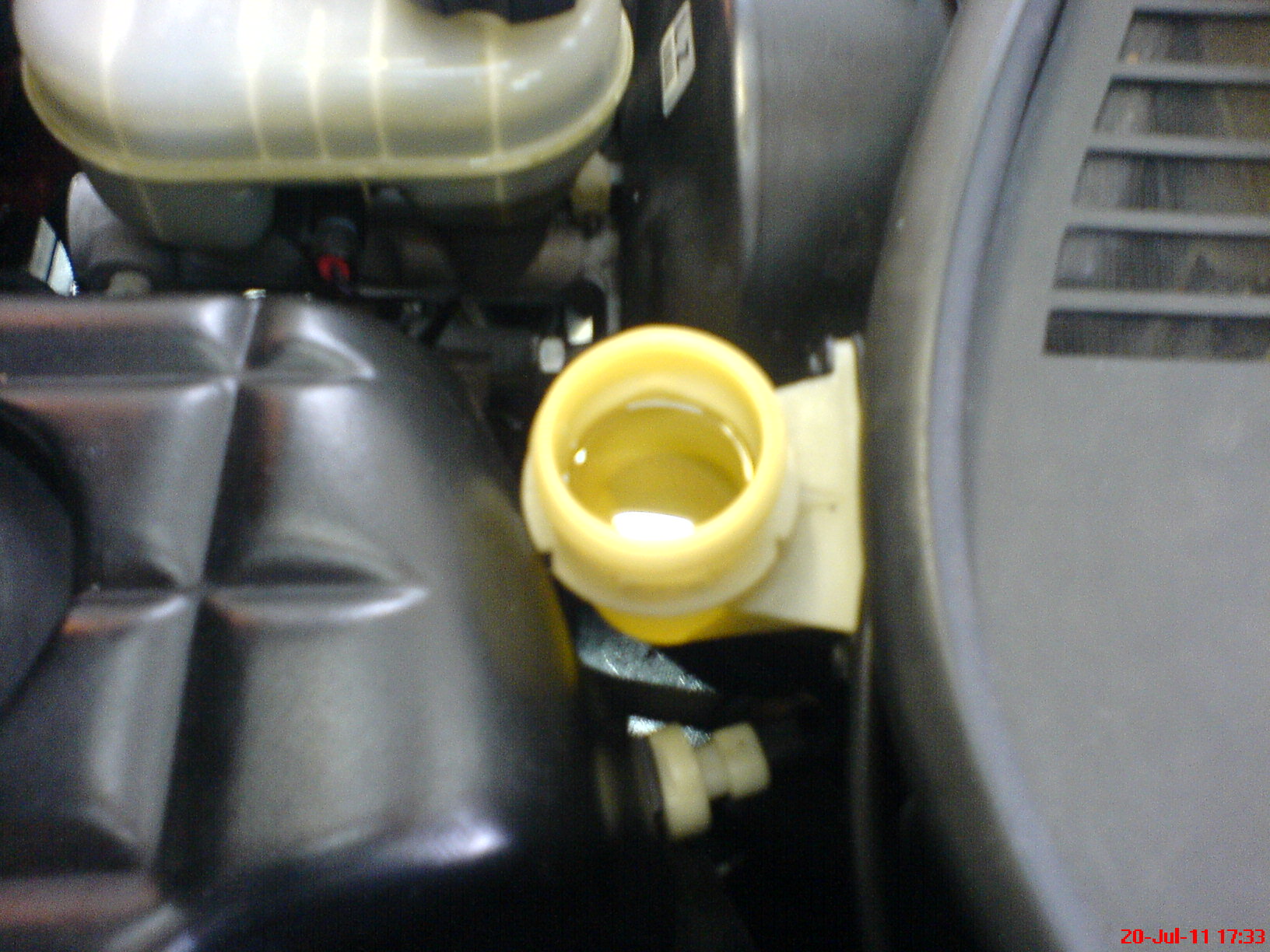

1.) Die alte Kupplungsflüssigkeit absaugen, und mit frischer Flüssigkeit auffüllen.

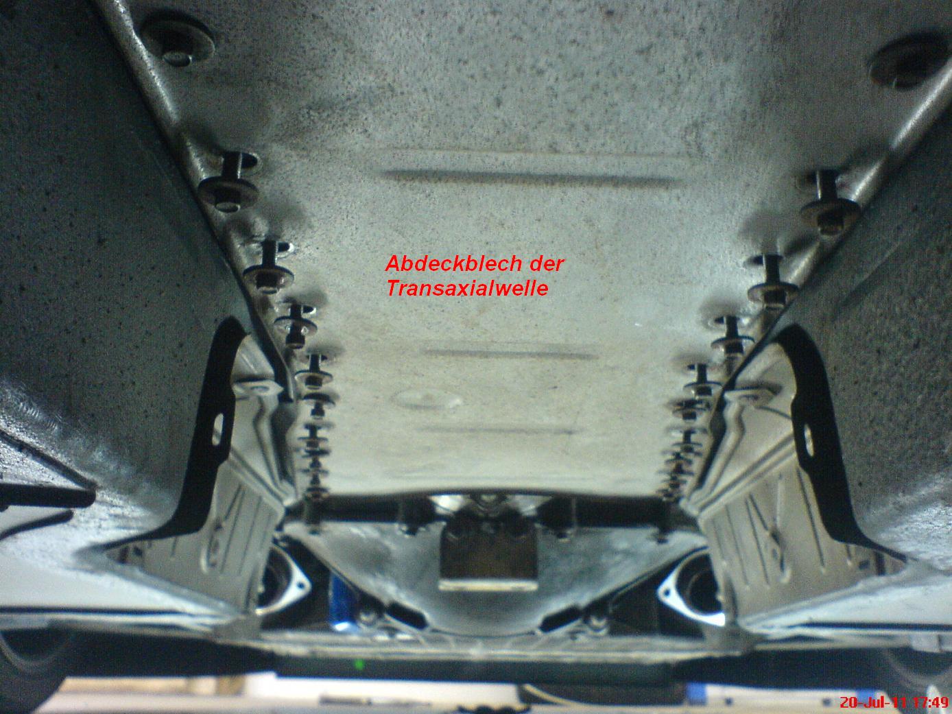

3.) Das Abdeckblech der Transaxialwelle abschrauben.

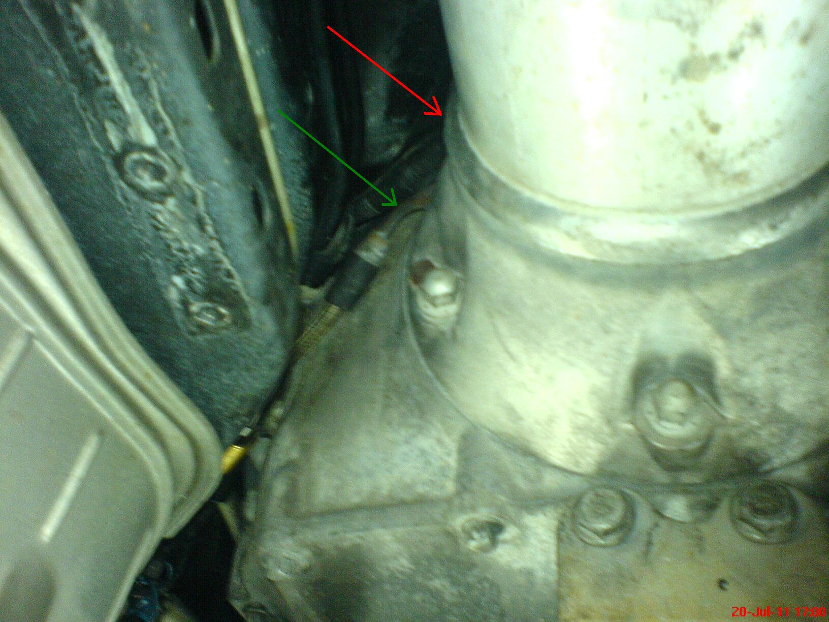

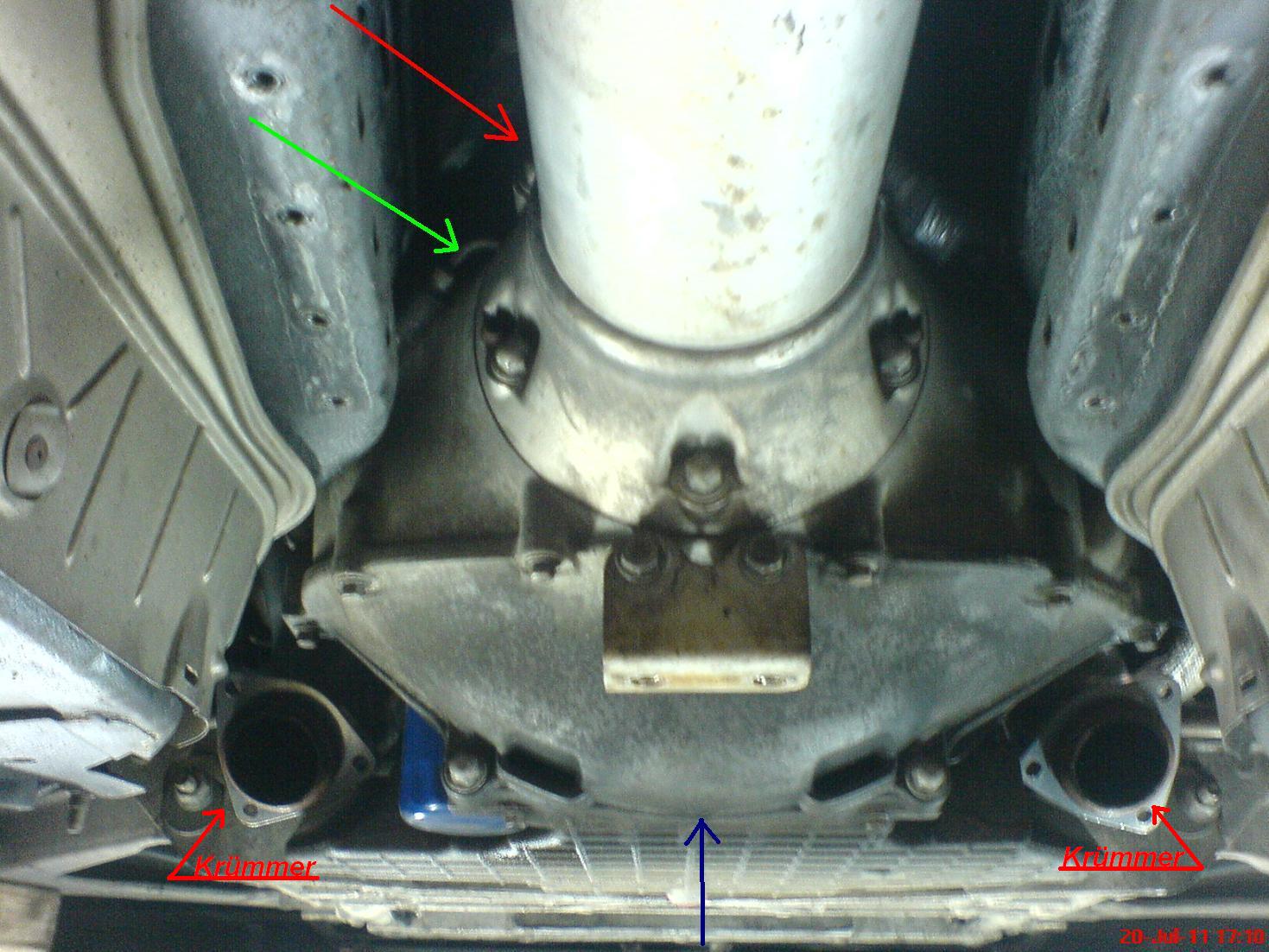

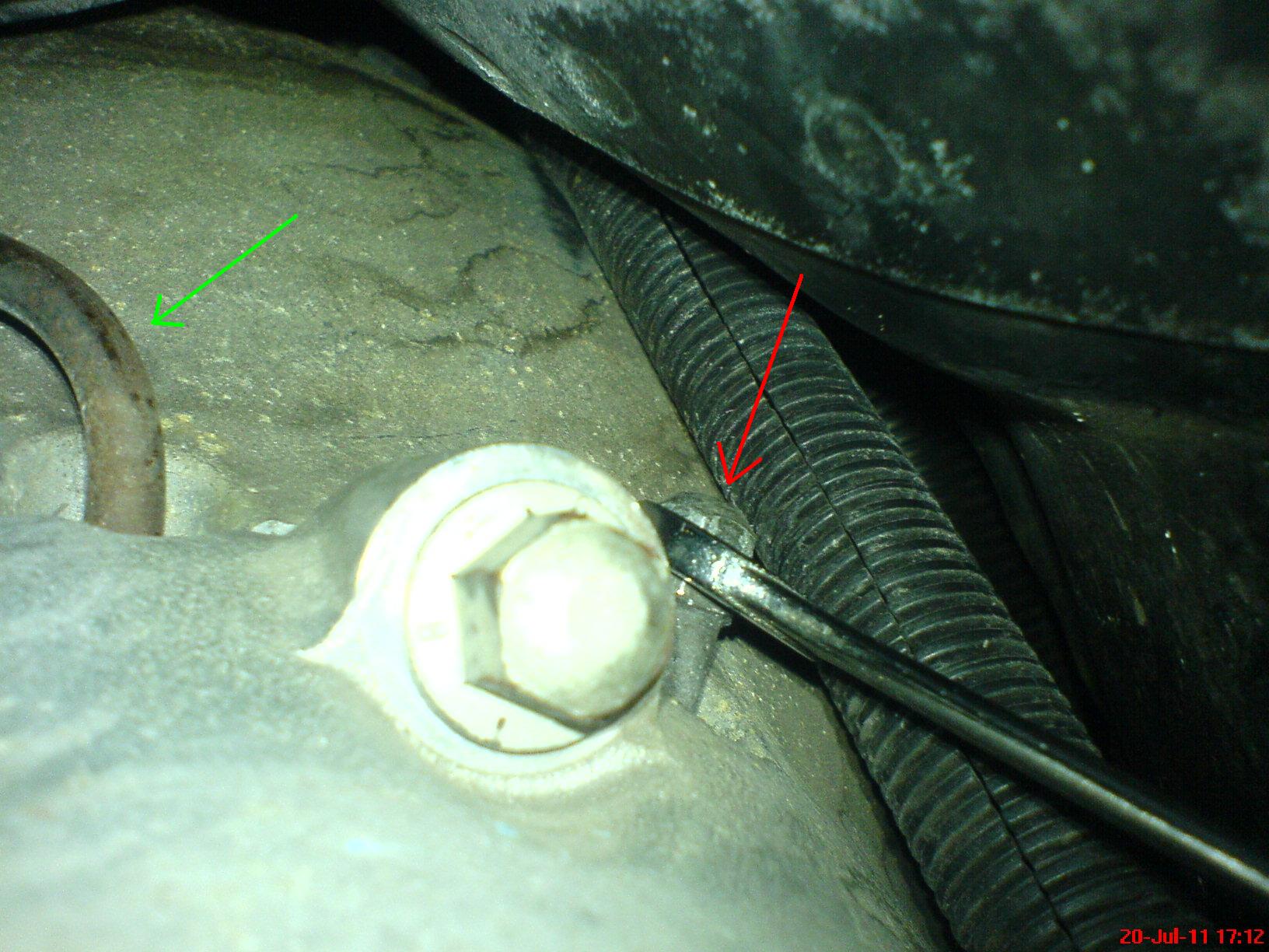

4.) Zur Orientierung zeigt der grüne Pfeil die Leitung zum Geberzylinder, der rote Pfeil zum gesuchten Entlüftungsnippel.
Der blaue Pfeil zeigt eine kleine Ablauföffung, wo später die alte Flüssigkeit durchsabbert.
Der Rest läuft einem vom Arm bis zur Achsel runter…

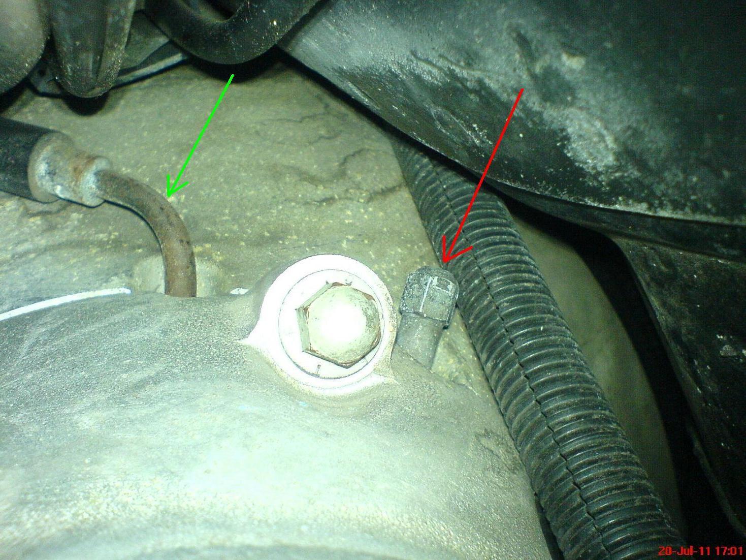

5.) GRÜNER Pfeil zeigt die Leitung zum Geberzylinder ,
ROTER Pfeil zeigt in Richtung Entlüftungsnippel.
6.) Hier sieht man zum ersten mal den Entlüftungsnippel auf dem Bild.
Von unten kann man den allerdings kaum erkennen, sondern nur ertasten.

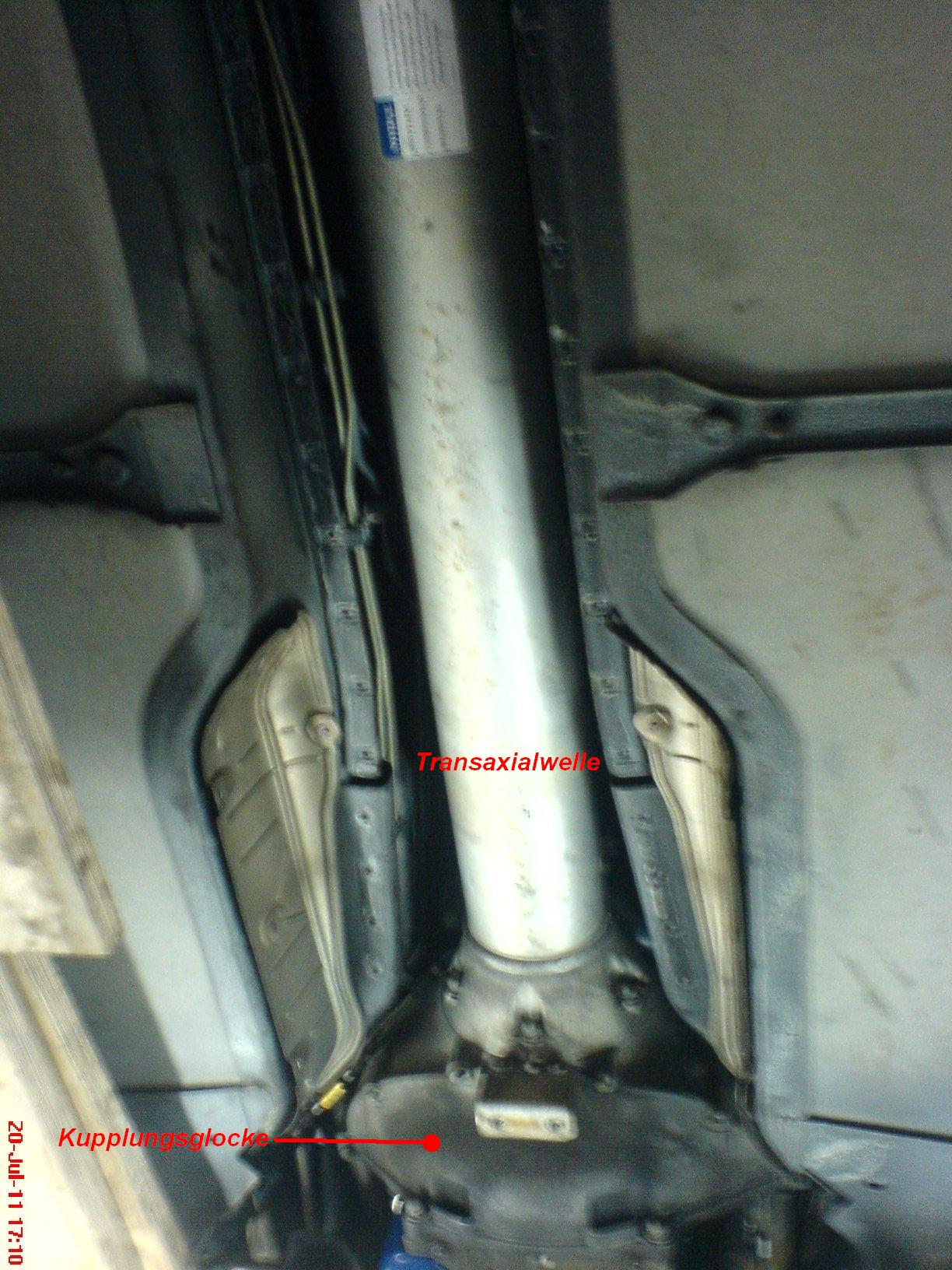

Für das Bild hab ich das Handy so weit wie möglich um die Transaxialwelle herum geschoben.
7.) Hier nochmal der Nippel mit aufgesetztem 11er Gabelschlüssel.
Da wir das Abdeckblech der Transaxialwelle abschraubten, kommt man auch ohne entsprechend gebogenen Gabelschlüssel ran.

D.) Damit die Reste der alten Flüssigkeit nicht mit der Kupplungsscheibe in Berührung kommt, ist es ratsam
die untere Kupplungsglocke (siehe Bild 3) abzunehmen und die ganze Glocke mit Bremsenreiniger aussprühen.
