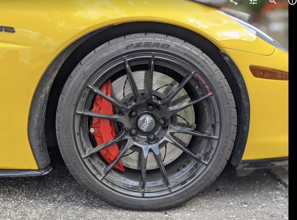

Es ging gestern wieder voran.
Ich hoffe ihr habt mal diesen Bremsbericht von unserem Markus gelesen? Absolut klasse die Tests die er gemacht hat.
Vor allem hat er aufgezeigt dass die originale Z06 Bremse auch richtig gut ist und die Grenze bis sie mal den Hitzetod stirbt sehr weit nach hinten verschoben werden kann. Da gibt eher der Fahrer erst auf, oder irgendwas anderes läuft heiss:
viewtopic.php?f=4&t=4783&hilit=z06+bremse

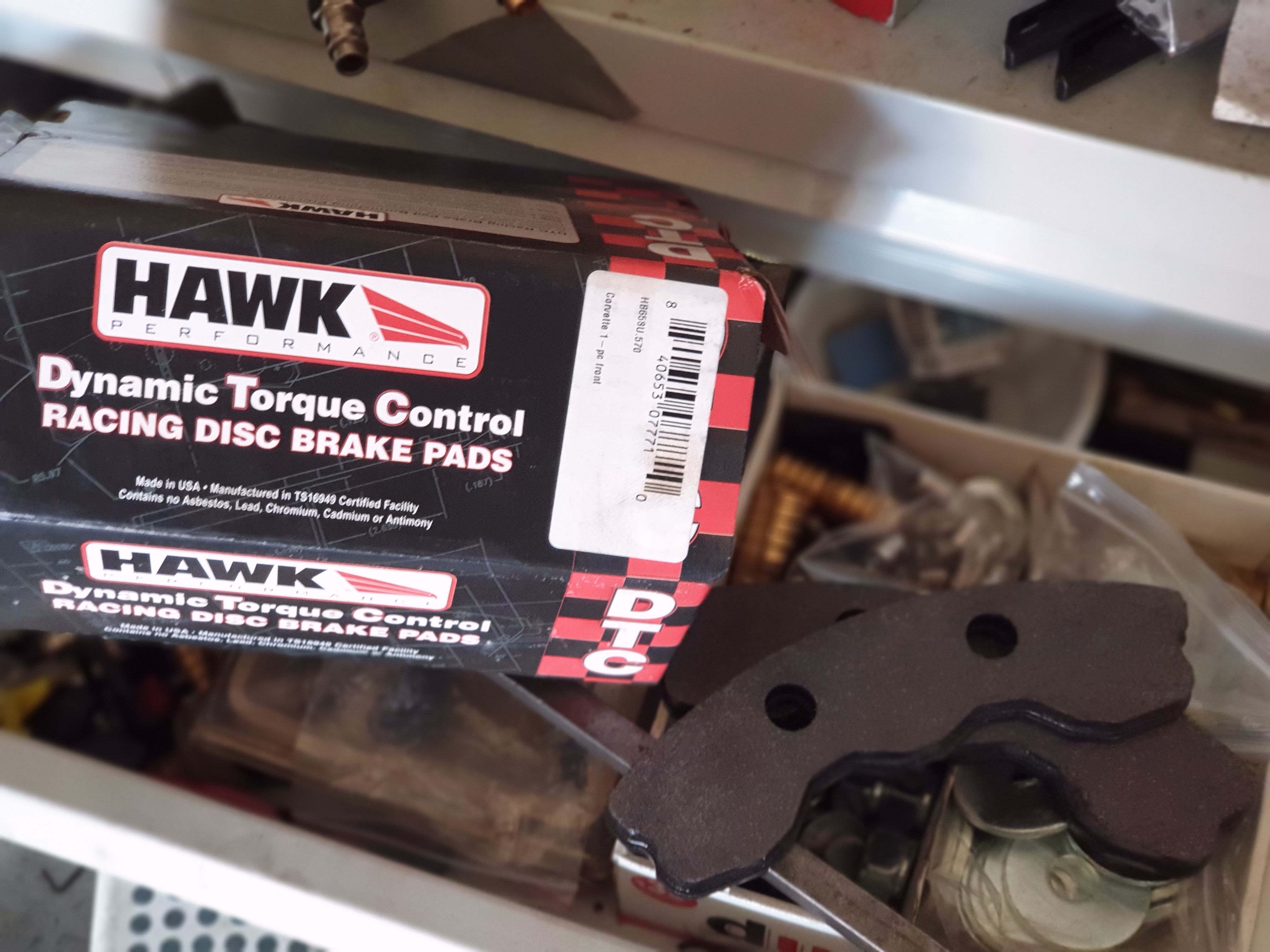

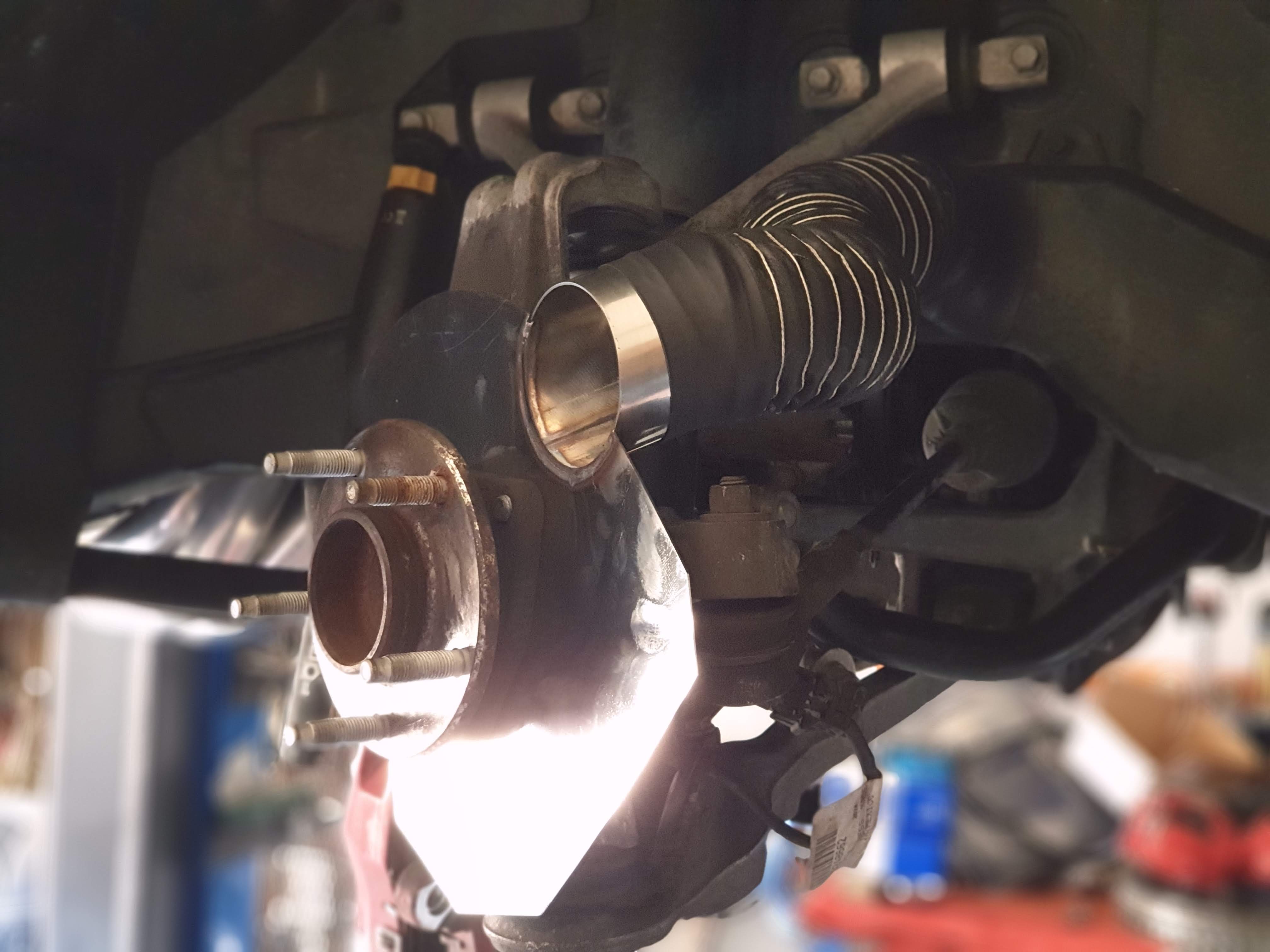

Auf jeden Fall bin ich gestern zu Markus und wir haben etwas gebastelt.
Stahlflexleitungen waren bereits verbaut, Bremsflüssigkeit noch Brembo 5.1. Castrol SRF wird bei Gelegenheit folgen.
Die originalen Beläge waren eh unten, deshalb bestellten wir die Hawk DTC-70 Beläge, einteilig.
Da ich die ZR-1 Front bereits habe kamen Katech Ducts rein. Was natürlich auch nicht fehlen durfte sind die Heat Shields für die Schlauchaufnahme direkt hinter der Bremsscheibe. Die Schläuche wurden dabei sehr clean mit Schrumpfschläuchen befestigt. Aber seht selbst:
Zu der Bremsleistung.
Nach dem Wechsel auf Brembo 5.1 und die Stahlflex merkte ich nicht wirklich eine Änderung. (ich fahre damit slalom und bremse gerne doch stärker wie vor der Eisdiele). Die Beläge merkt man aber krass. Sehr bissig, steigt brutal ein. Man muss sich umgewöhnen.
Die Belüftung wird dann auf der Rennstrecke getestet.

Noch was zu den Hawk, schaut mal welche Temperaturen sie mitmachen:
https://www.hawkperformance.com/dtc-70
Und hier im Vergleich ein Strassen-Performance-Belag (HPS 5.0) der bereits besser als der Originale ist:
https://www.hawkperformance.com/hps-5-0

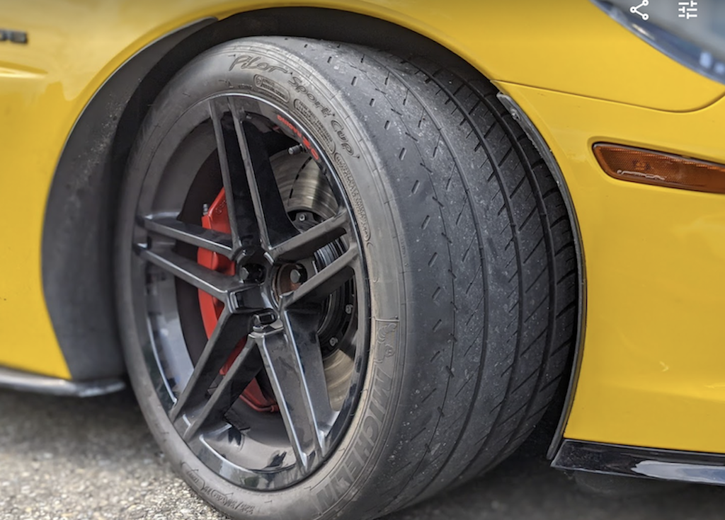

Ich habe auch das Kit für die Bremskühlung, allerdings mit der z06 Front, was aber genauso funktioniert!
Die bremsleistung ist länger konstant aber selbst mit den besten Belägen und dbc 5000 Scheiben hält die originale Z Bremsanlage Max. 3-4 Runden am Stück, bis das Pedal weich wird oder komplett verschwindet (gefährlich!) abhängig vom belagstyp.
Die Cup2zp halten tatsächlich länger als die Bremsanlage, die OEM Kühlung hat auch keine großen Probleme.

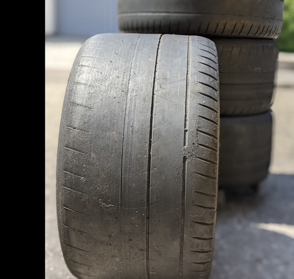

Ja und man macht die meiste Zeit halt auf der Bremse gut.
Ich hatte glaube ich 3 Sätze Beläge mit dem 2teiligen Scheiben die geschlitzt waren.
Die Scheiben waren komplett fertig, die nuten sind quasi gebrochen und es hat sich ein richtiger Grat in die nute rein gesetzt.
Mit den Belägen, ich glaube es waren die rsl29 konnte ich ca. 2 Runden Vollgas fahren bevor das Pedal weicher wurde.
Ich hatte dann gebrauchte Beläge vom Muk bekommen, die einen höheren reibwert und eine höhere Temperatur vertragen bekommen, ich glaube sie hießen ht12? Damit war die bremse stabiler bis die bremse urplötzlich ohne Anzeichen komplett! Versagt hat.
Gut, dass dort genug auslaufzone war. Die Beläge waren so heiß (aber immer noch perfekt griffig), dass die Brems Flüssigkeit (dot 4.1) angefangen hat komplett zu kochen, das Pedal war minutenlang tot.
Danach hatte ich meine D2 Bremsanlage vorne und hinten bekommen, die vorne 380mm 8 kolben aufweist. Mit der gab es keine Standfestigkeitsprobleme.
Die Bremsanlage kostet gut die Hälfte zu den brembos und was ich gesehen habe, ist sie definitiv ihr Geld wert in Sachen Verarbeitung und Performance. Nur passen leider keine 18er drüber.

Ich hatte die ate Typ 200 Brems Flüssigkeit drinnen. Das ganze System war aber komplett überhitzt, man konnte sogar den Ausgleichsbehälter nicht anfassen.
Die kühlung war von Anfang an verbaut, ein bisschen vorbereitet will man ja auch gewesen sein.![biggrin [smilie=biggrin.gif]](./images/smilies/biggrin.gif)
Aber man muss sagen, wenn man nicht allerletzte Rille bremst, ist die OEM Anlage schon ausreichend für trackdays.
Man macht auf der bremse halt unheimlich viel Zeit gut aber wenn es um nix geht.....

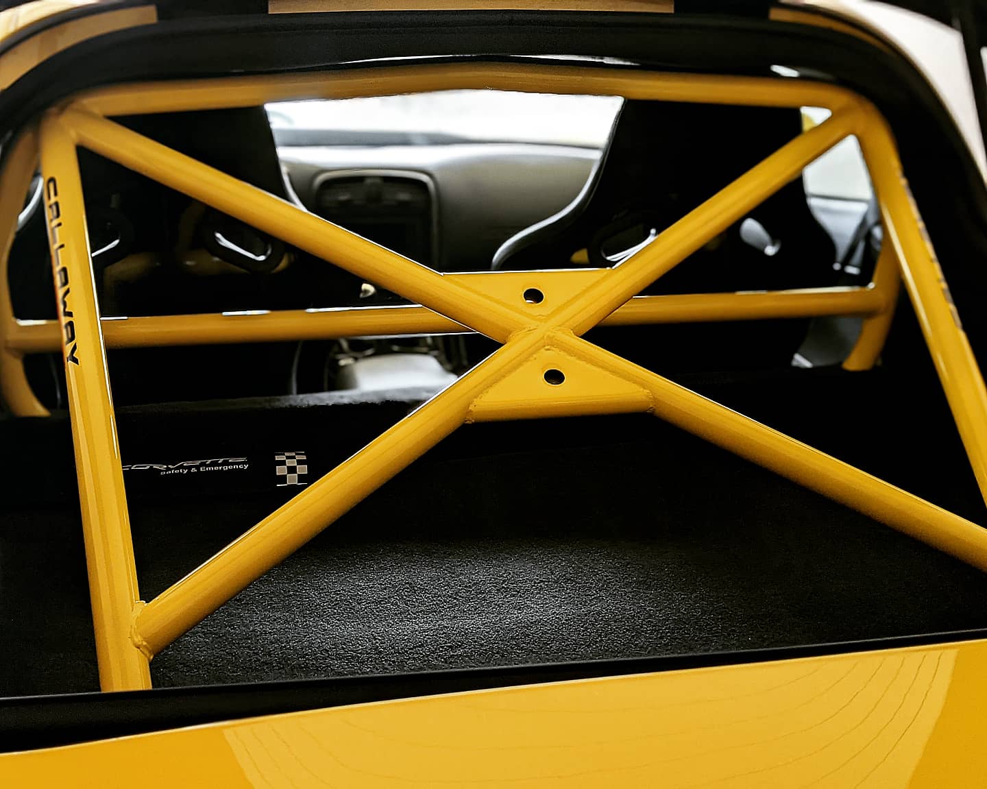

Ein Callaway Bügel. Die Karosse wird noch mal ein Stück steifer und der Wagen direkter beim Einlenken.

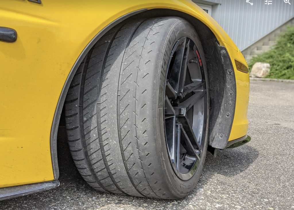

Ich fahre seit diesem Jahr vorne OZ, hinten OEM um 19z rundum zu haben.
Habe sogar mit 12x19 rundum experimentiert. Es geht ohne Schleifen (bis auf Bremsbelüftung, aber da schleift eh jeder Reifen dran) mit meinem Setup und dass sogar mit 12x19 und 325/30-19 rundum.![wink3 [smilie=wink3.gif]](./images/smilies/wink3.gif)
Wir haben vorne eine ZR1 Bremse verbaut, mit Stahlscheiben und DTC70 Hawk Belägen. Wobei man sich denken könnte dass die 10x19 ET40 OZ Felge darüber passt. Aber nein, mind. 8mm Distanzscheiben sind notwendig damit die Felge nicht an den Sattel kommt. Deshalb stehen die OZ Räder auch zum Verkauf.

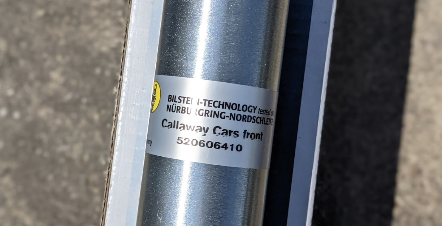

Callaway Bilstein Dämpfer kamen auch rein. Diese sind perfekt für dieses Auto.
Ich hatte oft Probleme mit OEM Dämpfern die beim Slalom auf Block gingen und somit natürlich auch das ABS ausstieg. Mit der brutalen ZR1 Bremse und den Callaway Dämpfern besteht dieses Problem nicht mehr. Dazu reagieren sie viel sensibler auf die Strasse, sind etwas härter aber sehr smooth und schnell auf Zug/Druck wenn Unebenheiten kommen.

Ich bin mit meinem Rad-Setup das erste Mal schnell gefahren. Und das Heck hat angefangen bei hohem Tempo aufzuschwimmen.. bzw. bei hoher Drehzahl und Lastwechsel z.b. beim Schalten vom 3ten in den 4ten zu wackeln bzw auszubrechen.
Dämpfer wurden danach getauscht... Es wurde sogar mehr.
Fahrwerk wurde komplett neu vermessen und eingestellt, es war aber nicht verstellt. .
Also was ist es?
Nach langem Suchen fand ich bei den Amis in den Foren das sogenannte "Death Wobble". Es gibt einen Zusammenhang zu Michelin (fahre einen Cup 1 hinten), bestimmten DOTs, einer viel zu weichen Karkasse und zu viel Leistung.
Somit, bevor ich neue Reifen bestellt hatte kam Markus auf die Idee dass ich seine Radsätze mal testen könnte. Was wir dann auch gemacht haben :)
Ich bin an einem Tag 4 Radsätze gefahren..unterschiedliche Felgen und Reifen jeweils. So eine Möglichkeit bietet sich eigentlich nie
Zuerst die Specs:
Mein Satz:19/19 OZ Ultraleggera/OEM mit Pirelli Corsa vorne, Michelin Cup 1 hinten
- 22.1kg/24.5kg (vorne hinten, der leichteste Satz)
- Brutaler Grip, wenig Abrollgeräusche... Death Wobble.
Danach APEX 19/19, Dunlop Race 285/325
- 22.2kg/25.1kg (super leicht, aber breiteste Felgen mit 11/12.5)
- direkt nachm Losfahren gemerkt dass die Räder viel härter als mein Setup sind... von allen getesteten die Härtesten
- wenig bis kein Death Wobble, dafür ein starker Zug zu Spurrillen. Der wenige Wobble könnte die schlechte Strasse in Kombination mit Spurrillen gewesen sein.
Danach C7 ZR1 Räder mit Hankook S1Evo 285/345
- 24kg/30kg (schwerster Satz)
- Sind nicht so hart wie die Dunlop Race.. aber trotzdem härter als mein Setup, vor allem Hinterachse
- Absolut kein Wobble, wie auf Schienen, sofort auf Temperatur bei gerader Beschleunigung. Gefühlt 50-80PS weniger wegen dem Gewicht.
- der Reifen hat mich am meisten überrascht. ich kenne ihn schon von früher und an sich ist es für mich persönlich absolut kein Performance Reifen. Aber
er ist echt leise.. und für flotte Strassenfahrt ist er absolut top.
Als letztes kam das Einhorn :) So nenne ich den Radsatz.
Cup Centennial 19/20 Felgen mit Cup 2 ZP Reifen.
- 24.1kg/27.1kg (klar, runflat... pro Rad einfach mal 2kg draufgelegt).
Die Reifen klebten schon als der Wagen auf der Strasse stand.. beim anheben kam ein Geräusch als ob man Kaugummi abziehen würde..
- Grip (!)
- Weicher als Dunlops, obwohl Dunlops keine RFs sind, aber härter als Hankooks.
- Absolut kein Wobble, wie auf Schienen unterwegs egal ob Spurrillen oder Unebenheiten.
- Radhäuser-Sandstrahlung gibts gratis dazu :)
Als Fazit zum Reifentest kann man auf jeden Fall abschliessend sagen dass meine unruhige Hinterachse alleine dem Michelin Cup 1 geschuldet ist.
Andere Reifen, egal ob 19 oder 20z verursachen dieses Problem nicht.
Der Cup 1 ist einfach zu weich, auch wenn er extremen Grip bietet.
Jetzt aber nach dem guten Einstieg zu einem großen Problem und der Lösung.
Also was ist es?
Zuerst die Specs:
- Grip (!)

- Neue Bremse ist brutal. Mehr als dass...
