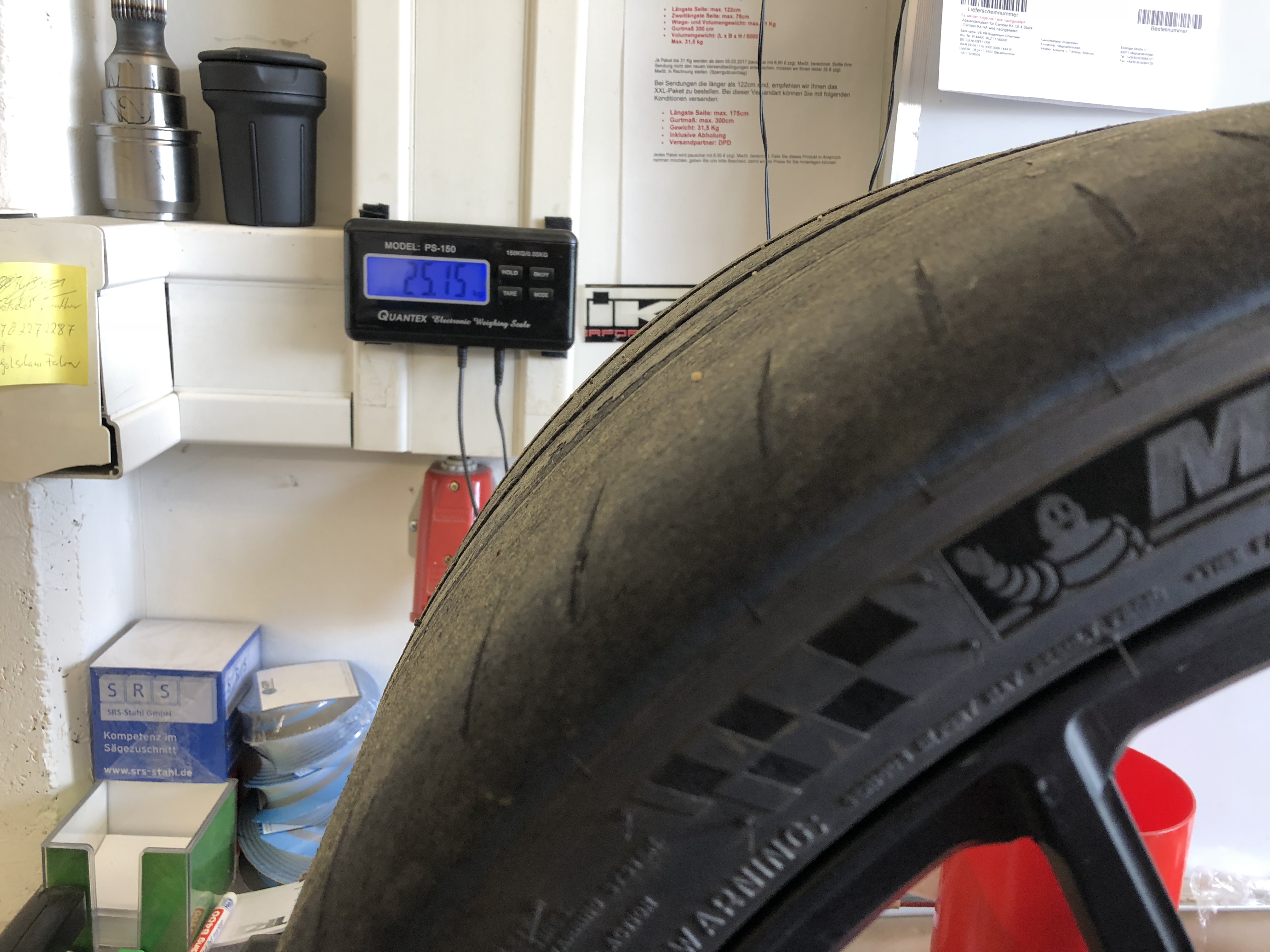

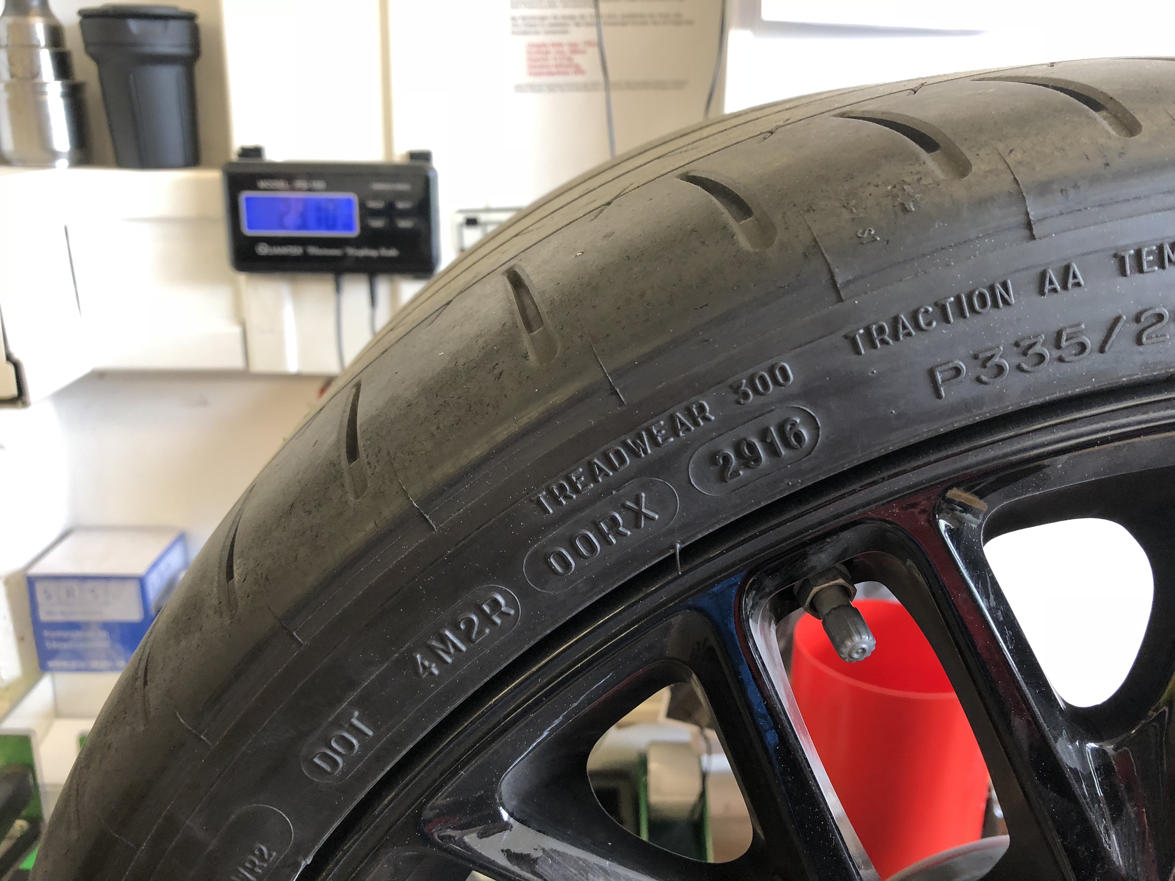

Der Cup2 ist in der Dimension schon mit der leichteste Reifen am Markt und ich habe gerade mal folgendes gewogen.
Serien C7 Z06 Felge mit Michelin Super Sport 29,10kg
TIKT RR-1 Felge mit Michelin Super Sport 26,35kg
TIKT RR-1 Felge mit Michelin Cup2 25,15kg
hier muss man auf alle drei Räder noch ca2-300Gramm drauf rechnen, weil die Reifen nicht neu sind!

Ein weiterer Punkt ist, das ich daran zweifle das irgend wer nach 5km aussteigt und mit einem ordentlichen Messgerät mal überprüft ob und wie warm die Reifen sind um das Ganze dann nach 10 und später auch noch nach 20km zu wiederholen?
Nur ohne das so zu machen, bleibt so eine Behauptung (die Contis werden schneller warm) eine subjektive Einschätzung!
