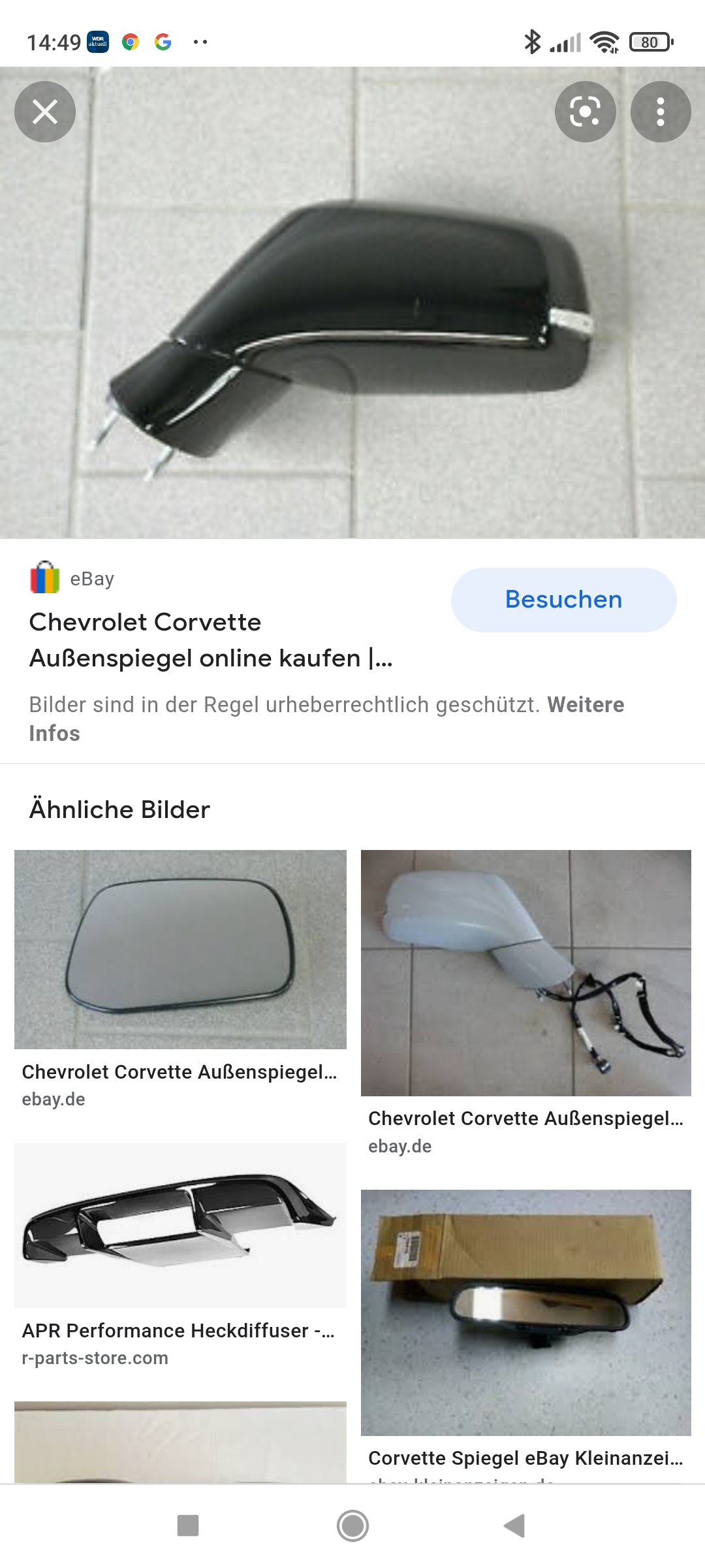

Ich denke mal wenn du die Sidemarkers entfernst wird das niemandem auffallen weil sich die meisten Prüfer mit einer Corvette gar nicht auskennen.
Eine Alternative zu den Seitenblinkern wären die Eu Spiegel ab Bj 2010 oder 2011 oder wie sie die C7 verbaut hat. Da sind die Seitenblinkern in den Spiegeln verbaut.
Re: Seitenmarkierungsleuchten entfernen - Body Kit
Okay - hast du ein Bild von diesen Spiegeln? Habe ein bisschen gegoogelt aber nichts gefunden.
OK - danke. Gibt es diese auch zum Nachrüsten and die alten?
Ich hatte vor 20 Jahren mal Nachrüst-Blinkerspiegel an meinen SL gebaut.
Da war ein Gutachten dabei und mussten auch eingetragen werden.
Von dem her würde ich davon ausgehen, das die C7 Spiegel mit Blinker ebenfalls eingetragen werden müssen, wenn man es ganz genau mimmt.
Ich würde die Blinker einfach wegmachen, da die US Modelle die ja schließlich auch nicht haben.
