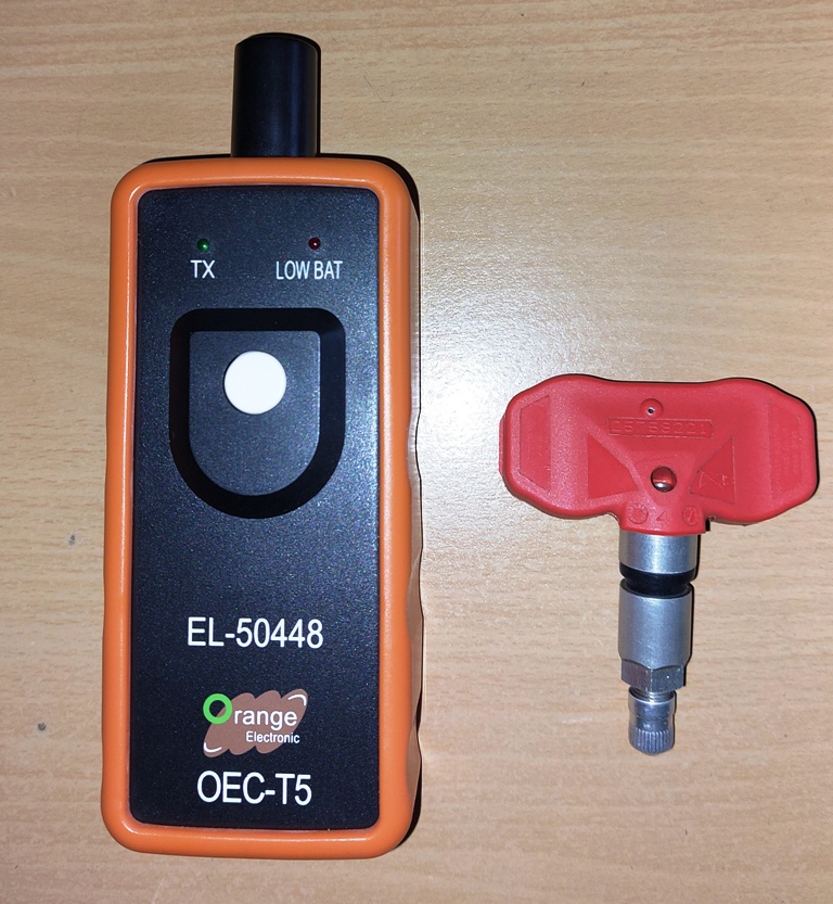

Moin,
hat schon jemand mit den abgebildeten Gerät, erfolgreich die
original EU-Schrader Sensoren 25758221(433 MHz) am Fahrzeug
anlernen können?
Fahrzeug ist EU C6, Bj. 2009.
anlernen können?
Gruß Bob_50

Hallo Bob 50!
habe ich auch die Schrader für US 315mhz
funktioniert tadelos
Gruß Arno

Moin Bob,
Ja funktioniert auch gut bei EU Sensoren...
Zuerst Startknopf drücken das die gelbe Lampe leuchtet. Danach die auf und zu Tasten der Fernbedieung gleichzeitig drücken bis es hupt. Danach mit den anlernen vorne links anfangen...wird jeweils mit einmal hupen bestätigt .dann vorne rechts...dann hinten rechts und zuletzt hinten links. Wenn alle angelernt sind erfolgt am Ende eine 2 fache Hupbestätigung . Am besten zwischen Reifen und Felge in der Nähe des Ventils halten/benutzen...am Ventil selber ist oft der Empfang schlecht.
Andy

Hallo Bob,
ja, aber: Je nach Felge braucht das Gerät manchmal eine ganz frische Batterie.
Wenn die Batterie schwach ist dann kommt das Sendesignal bei manchen Felgen nicht an den RDK-Sensor genug ran.
Kann 316 und 433 MHz Sensoren bestätigen, die Anlernfrequenz ist bei beiden identisch 125 KHz.
Ralf
