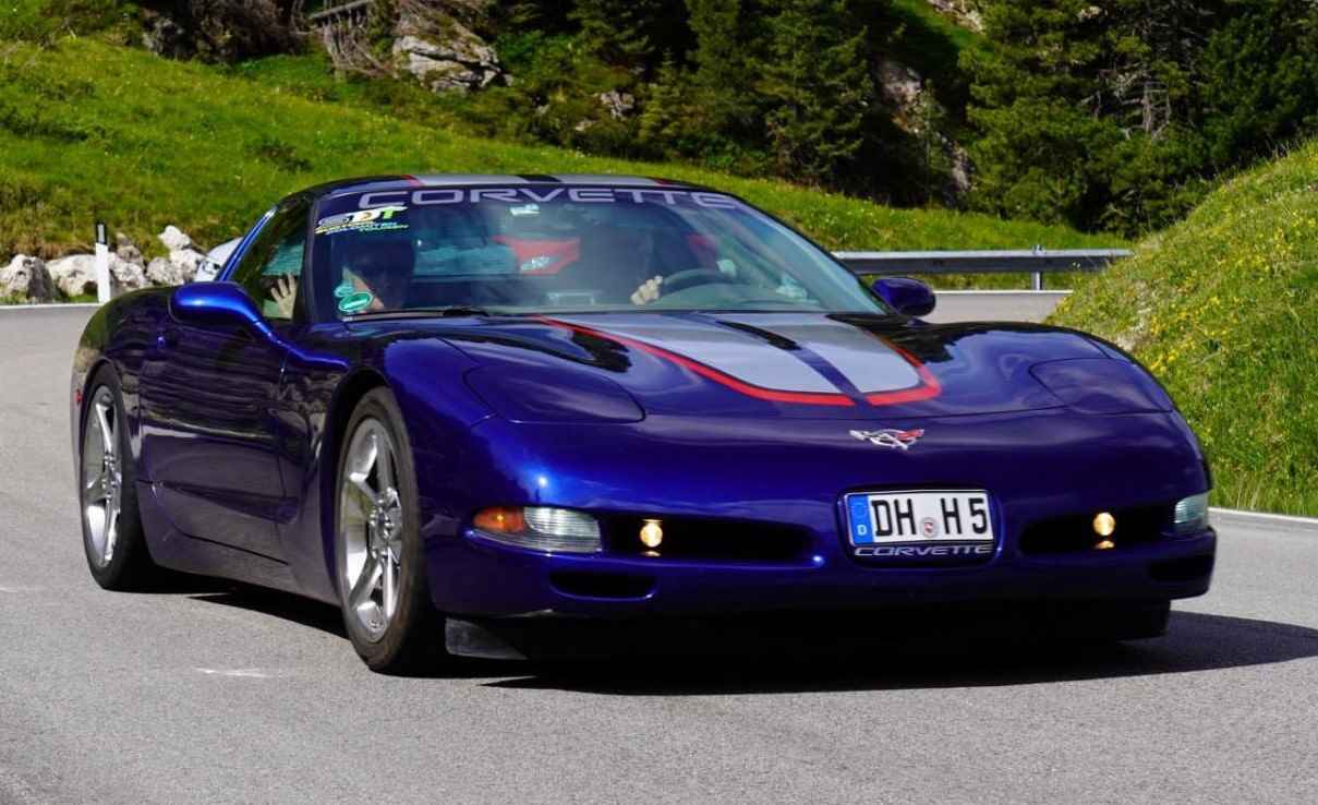

fahre seit 2005 eine C5, zuerst eine 2003er C5,Z06 und seit Frühjahr eine 2004er C.E. US-Version mit Automatik-Getriebe.
Die Z06 hatte 260.000 km als ich zur 2004er wechselte. Die C5en waren und sind äußerst zuverlässige Langstreckenfahrzeuge,
die auch Dolomitenfahrten problemlos meistern. Also absolut Alltagstauglich, wenn man diese wie alle anderen Fahrzeuge auch regelmäßig wartet und pflegt.
Friedel
