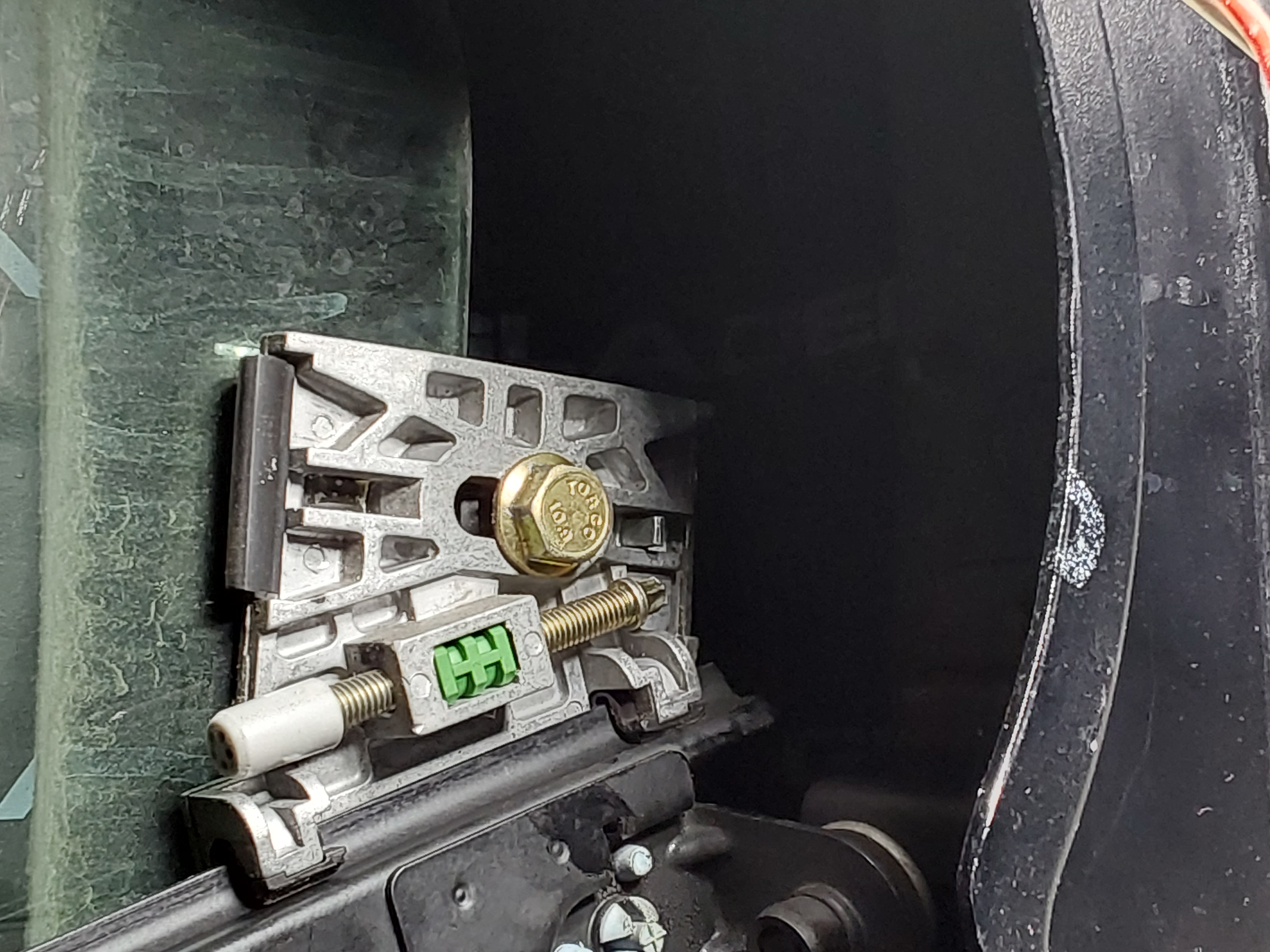

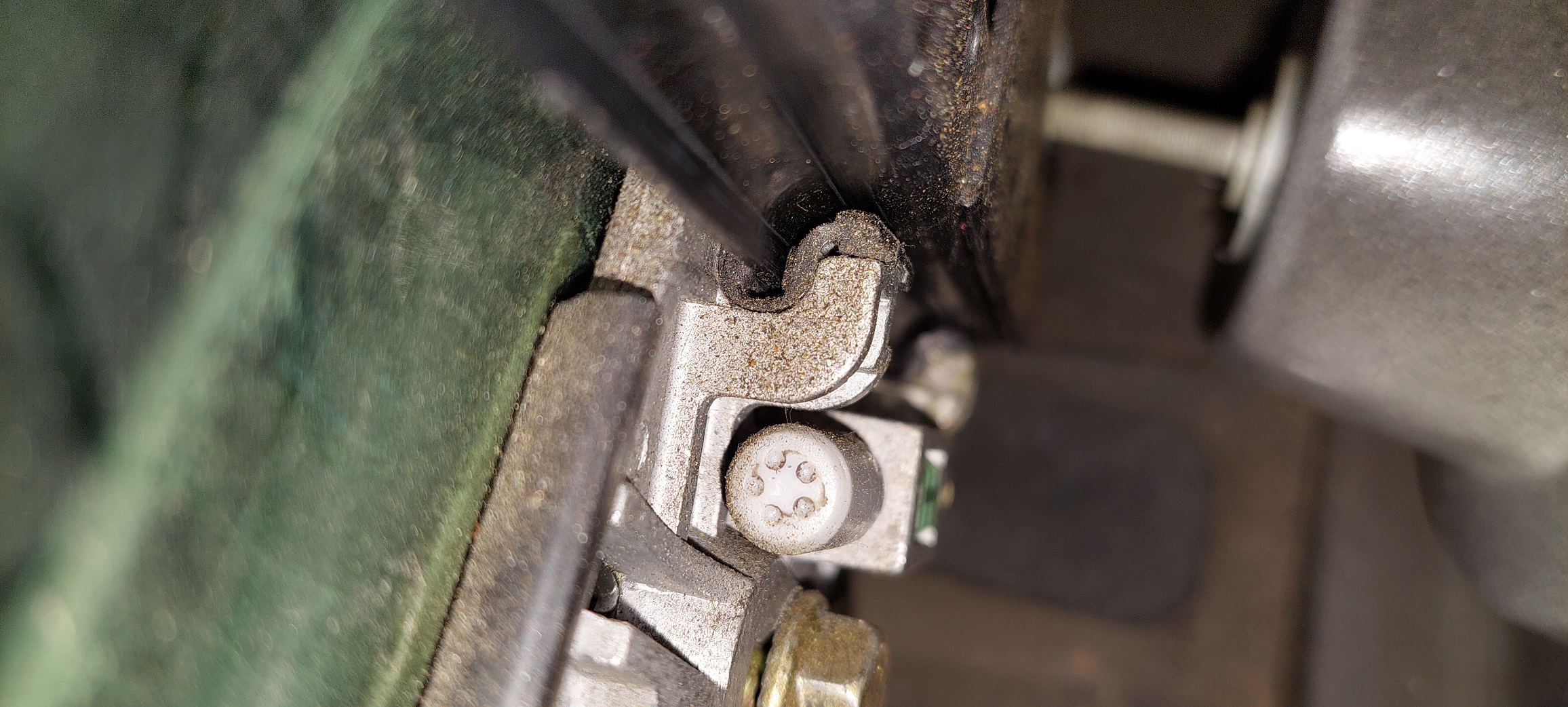

Hallo Andre,
jetzt habe ich die Türverbleidung runter.
Ich habe festgestellt, das bei der hinteren Führung die OBERE Führung in der Schiene Spiel hat. was an der Schiene vielleicht 2 zentel ist, kann oben an der Scheibe gut 2mm sein.
Entweder ist das Plastikteil an der Rückseite gebrochen oder (siehe Bild 2) die Führung muß dichter an die Schiene. Was sicherlich das kleinere Übel wäre.
Nur, wie bekomme ich das Teil etwas gedreht, damit ich Dichter an die Führungsschiene komme???????? Unten Passt es ja, bzw schein zu passen.

Die Führung kann man nicht nachstellen.
Das Fenster wird auch immer wackeln, selbst wenn alles korrekt ist.
Man kann es nur so einstellen, dass es nicht anfängt zu Pfeifen oder bei hohen Geschwindigkeiten aus dem Halteclip gezogen wird.
Die Konstruktion des ganzen lässt nur eine Position zu, in der das Fenster nicht wackelt.
Und zwar wenn die Tür geschlossen ist und das Fenster hochgefahren...
Dabei wird es dann mit Tür und Fenstergummi "verkeilt".
Ist nicht schön, aber ist halt so....

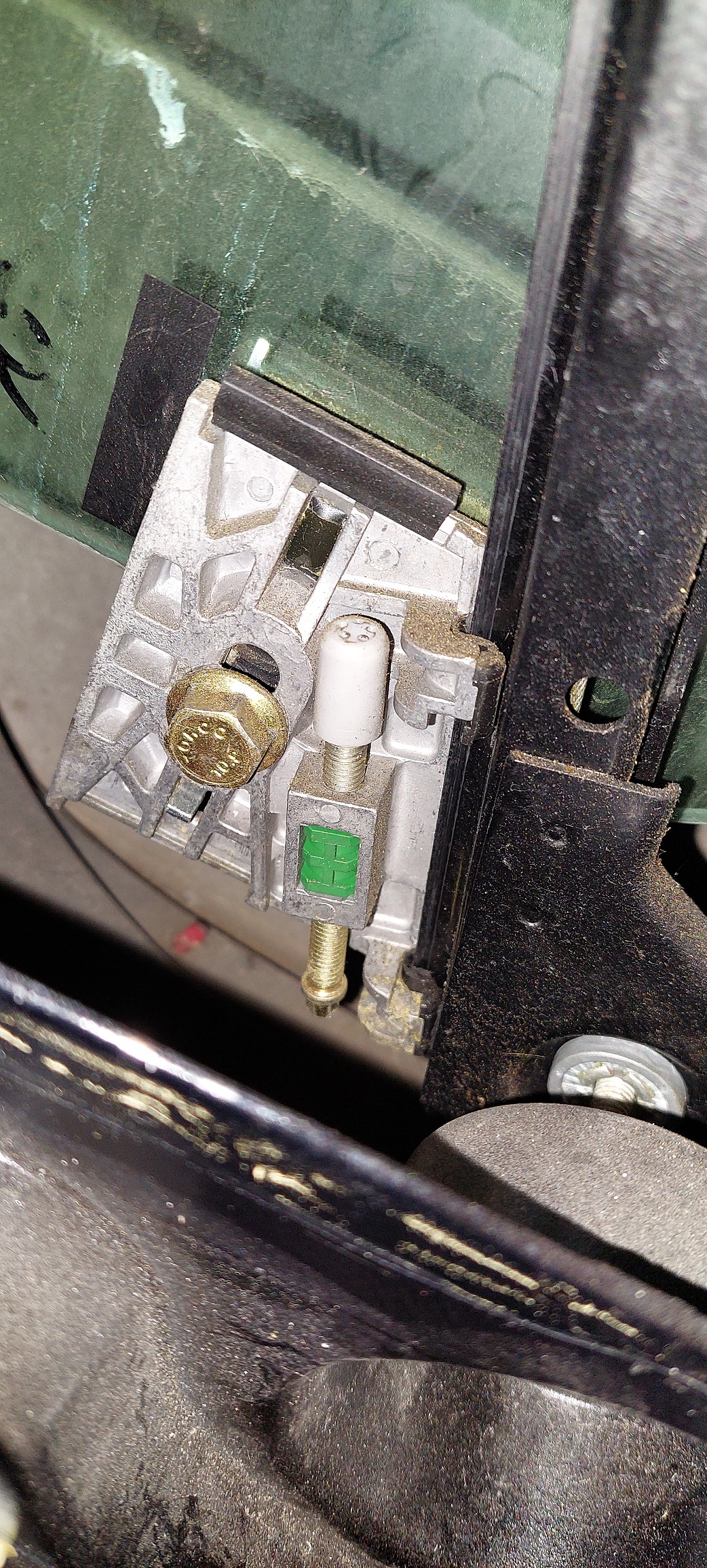

Hallo Andre,
Hier ein Bild von der vorderen unteren Halterung.
Wo sollte die Buchse ein?
Das Spiel, das die Scheibe klappert vom eindeutig von der Führungsschiene, die in der oberen und unteren Position viel Spiel hat.
Wenn die Scheibe halb hoch ist, ist kein Spiel mehr da, weil dort die Führungsschiene einen leichten Bogen macht.
Somit kann ich das Spiel nachvollziehen.
Jedoch ist das Spiel an der Beifahrerseite so nicht vorhanden. Man merkt auch, wenn man die Beifahrerscheibe schließen will, das diese ab der Mitte schwerer läuft, weil wohl der Spiel fehlt, was auf der Fahrerseite vorhanden ist.
Die Führung läuft wohl da schwerer durch den Bogen der Führungsschiene.
Ich muß wohl mal die Beifahrerseite aufmachen und schauen, wo der Unterschied zur Fahrerseite ist.

ganz unten links im Bild sieht man noch die Hälfte der Buchse (oder besser gesagt Lasche).
Man sieht dass noch der Gummi auf dem Bolzen ist, welcher von unten durch die Lasche ragt.
Bei mir war der Gummi gerade so weit nach oben geschoben, dass er nicht mehr zwischen Lasche und Bolzen war.
Somit hatte es da zu viel Spiel und es klapperte Metall auf Metall.
