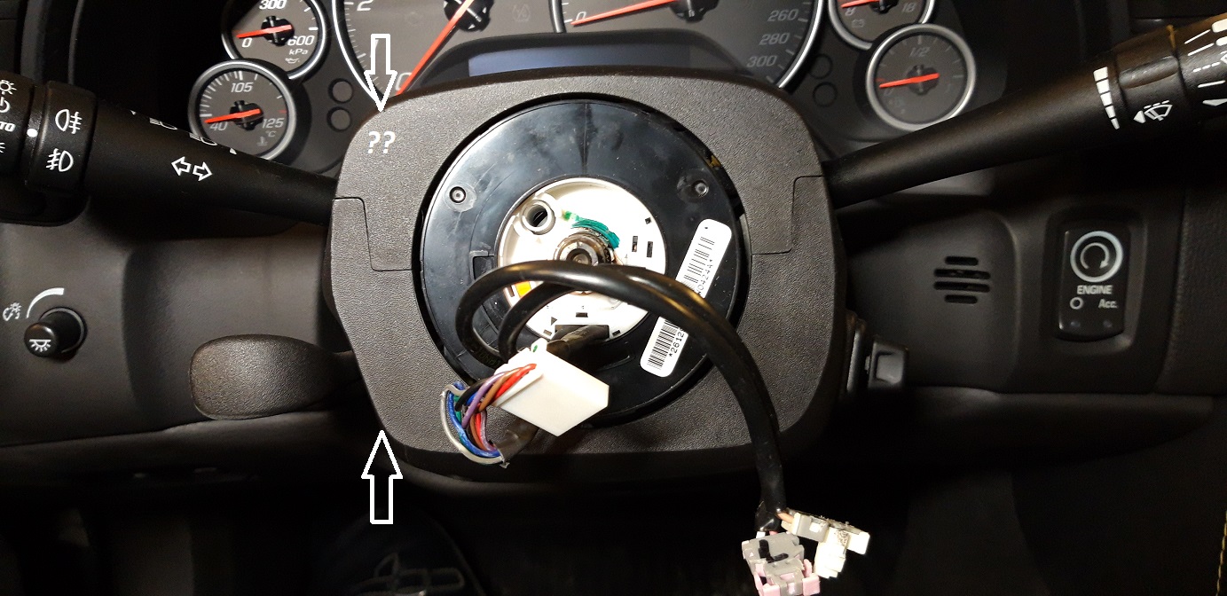

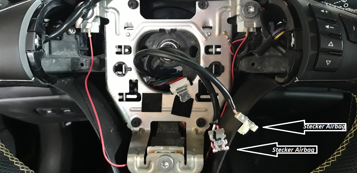

Zur Zeit habe ich erstmal das Lenkrad demontiert, weil ich die Fehlfunktionen der Lenkradtastatur endlich mal beabeiten will (Tasten lauter/leise stören Sendersuchtasten und umgekehrt). Aber hier war es wohl der weiße Stecker vom Lenkrad der Kontakprobleme hatte. Im Moment gehts jedenfalls wieder.
Auf jeden Fall ist das Lenkrad ja aktuell demontiert und vielleicht gibt es ja hinter der nachfolgenden Verkleidung für die Schalter Blinker/Licht und Scheibenwischer noch Stecker, die mit einer Airbagstörung etwas zu tun haben. Würde sich ja anbieten da nachzuforschen wenns so wäre. Dazu aber mal eine Frage: Wie bekommt man eigentlich die Kunstoff Ober/Unterschale auseinander?? Ich habe nicht wirklich Schrauben von unterwärts gefunden.

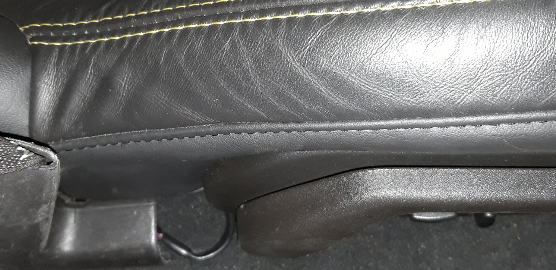

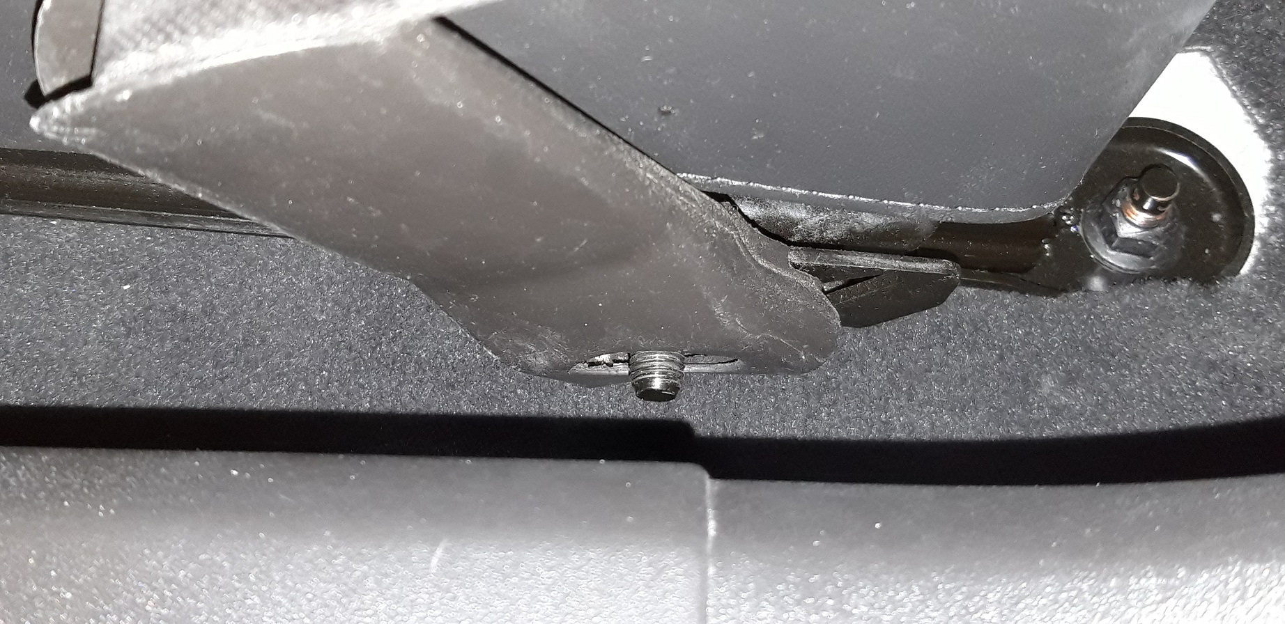

Bei meiner 2005er war es der Stecker des Seitenairbags unter dem Fahrersitz. Der ist blöd angebracht. Ist der Sitz komplett unten und man bewegt sich im Sitz, schliff der am Boden und es kam zu Wackelkontakten. Kontaktspray, Stecker ordentlich fixiert und Ruhe.
Wie bekommt man ohne Fehlerauslesen raus, ob es das sein könnte? Einfach mal den Sitz etwas verstellen. Geht die Lampe dann zwischendurch mal aus...Treffer.

du hast doch den Tipp mit dem Stecker unter dem Sitz schon bekommen. Ich hatte das Problem letztes Jahr, erst sporadisch und dann immer. Stecker ab und neu gesteckt und es ging wieder.

@TJ17, Stecker hatte ich schon mal ins Auge gefasst, weisst Du noch wo er genau sitzt und/oder welche Farbe er hat. Denke mal man müsste den Sitz ganz nach hinten fahren.

Airbag ist gelb. Ich habe den Sitz nach vorne gefahren und nach oben. Dann ging das schon.

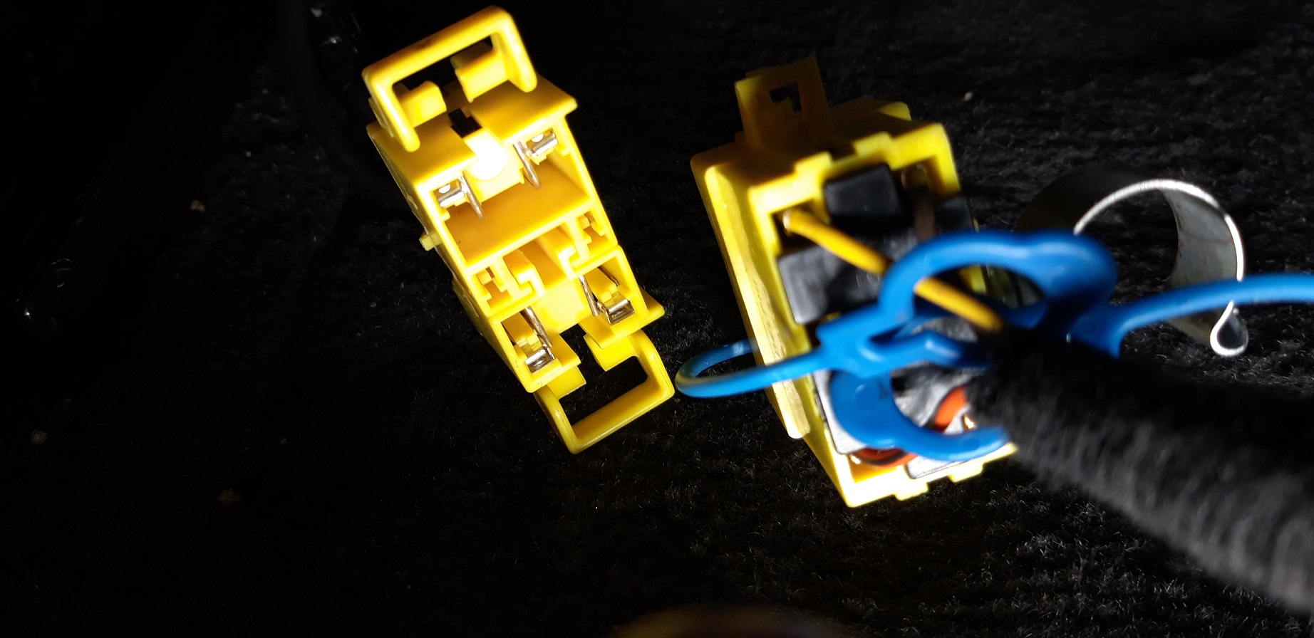

Ja genau. Der gelbe Stecker, der an der Sitzschiene eingeclipst ist. Ich habe den wieder neu verbunden und mit nem Kabelbinder fixiert.

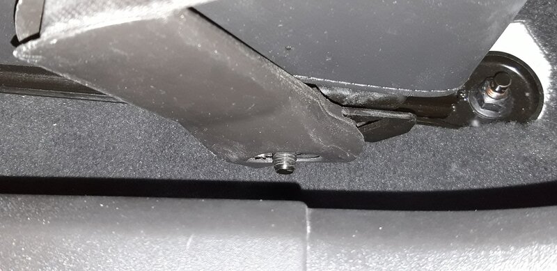

- Steckverbindungen der Airbags Beifahrer und Fahrerseite Unterseite Sitz geprüft, mehrfach auseinander und zusammengesteckt. Airbaglampe kommt nach kurzer Zeit trotzdem und steht fest an.
- ebenso Steckverbindungen im Verteilerkasten Fussmattenraum Beifahrerseite mehrfach gelöst/gesteckt. Leider auch kein Erfolg.
Somit wüsste ich erstmal nicht, was noch sinnvoll wäre zu prüfen. Falls noch jemand etwas weiß....gerne schreiben. Sonst vielleicht Plan B...bring mich Werkstatt.

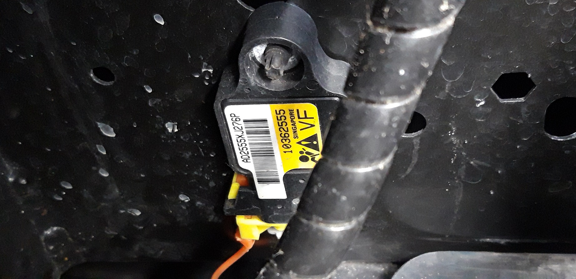

Vorn im Motorraum links und rechts vom Kühler gibt es auch noch die Sensoren die den Airbag im Falles eines Falles auslösen, vielleicht da auch mal schauen. Waren die Stecker im Airbag richtig feste, da kann es nämlich dran liegen
Re: Rote Airbag Lampe steht nun fest an.

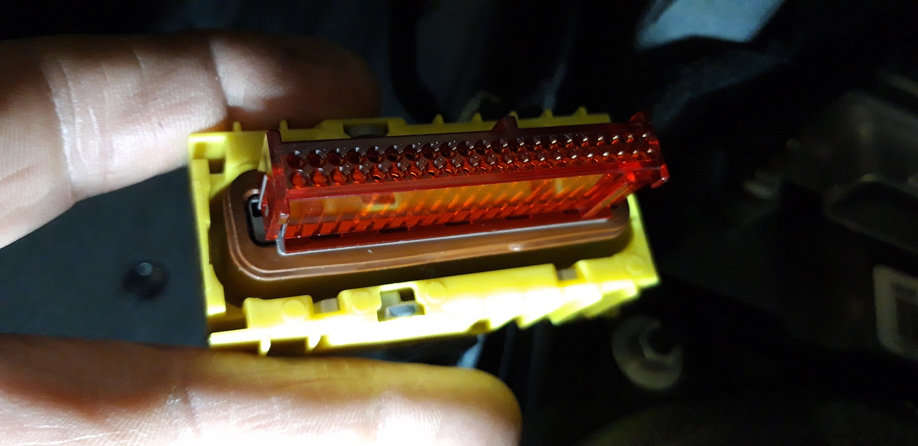

danke erstmal für weitere Tips, ich habe alles soweit geprüft, Stecker mehrfach gezogen/gesteckt, die machten eigentlich auch einen guten Eindruck. Die Geber im Motorraum sehen auch gut aus, Kabelwege sehen gut aus, keine (sichtbaren) Beschädigungen festgestellt.
Beiden Gurten habe ich nur an der Beifahrerseite ein Kabel/Stecker, die Fahrerseite ist ohne. Den Stecker der Beifahrerseite habe ich auch mal gezogen/gesteckt, sieht eigentlich alles top aus.
Die Steckverbindungen unter den Sitzen habe ich auch sehr genau angeschaut, auch hier war nichts festzustellen.
Rote Airbaglampe kommt nach kurzer Zeit immer noch im Cockpit.
Im Moment wüsste ich nichts mehr, was noch sein könnte. Paar Bilder dazu habe ich aber gemacht, siehe unten. Ich werde die nächsten Tage mal ein paar kurze Strecken fahren. Mal schauen ob sich noch etwas tut.
Grüße, Ralf

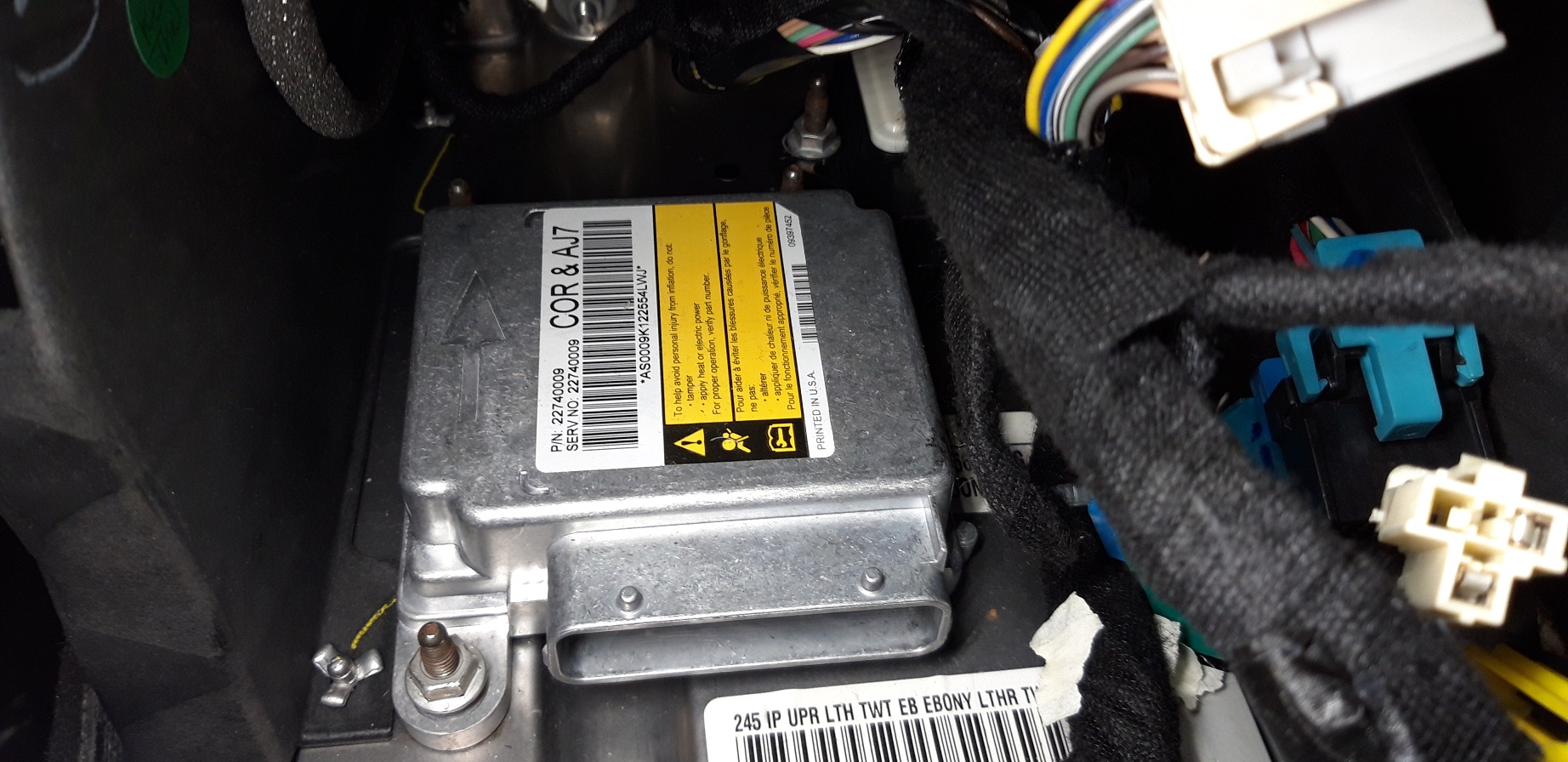

Das Steuergerät wäre sowieso das nächste, was ich iins Visier genommen hätte. Weisst Du wo das genau sitzt und hast optimalerweise ein Bild davon?? Danke:-)
Schätze mal bestimmt im Beifahrer Fussraum verbaut.

Bild hab ich keins, aber
Mittelkonsole hinter Klimabedienteil

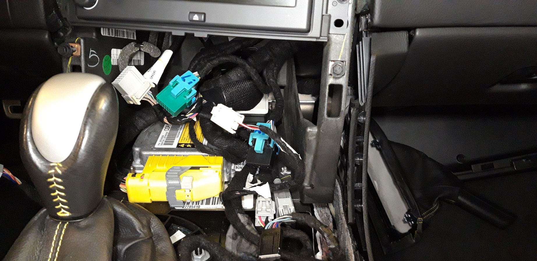

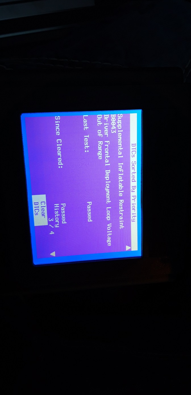

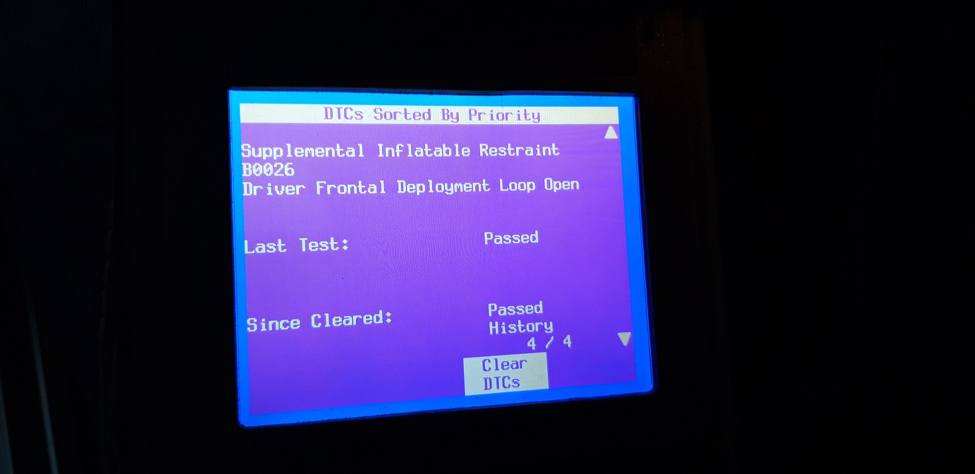

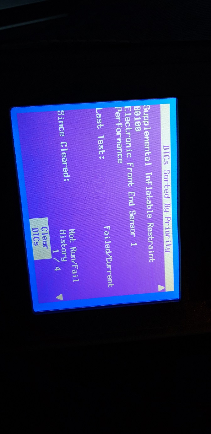

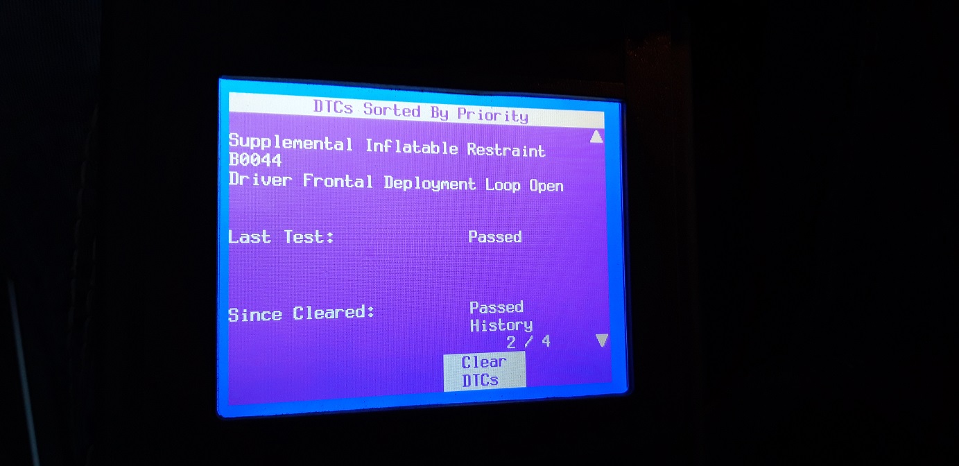

nach mehreren Wochen habe ich mich weiter mit dem Problem beschäftigt. Zumal auch der TÜV im Mai abläuft. Wir hatten neulich beim Corvette-Club Jubiläum die Fehlercodes ausgelesen und versucht alles zu bereinigen. Danach stand noch an: B0026, B0043, B0044, B0100. Und bleiben auch anstehen.
Dann habe ich das Arbagsteuergerät hinter dem Klimabedienteil freigelegt. Dazu mus die Mittelkonsole und diverse Kleinteile entfernt werden. Ich habe mal Bilder gemacht wie und wo alles sitzt. Dann habe ich die Steckverbindungen zunächst am Steuergerät überprüft, aber das sah alles gut aus. Damit war mein Wissenkontingent erstmal erschöpft und ich hätte das Steuergerät nun natürlich ausbauen und einschicken können, aber nun steht die Grand Sport seit ein paar Tagen in der Ami-Werkstatt in Bremerhaven und man wird sich dort Mühe geben....hoffe ich mal das Beste.
Das Fahrzeug muss ich auch noch genauestens von unterwärts prüfen lassen, weil ich neulich bei Regen und eigentlich passabler Geschwindigkeit fast in die Leitplanken eingeschlagen wäre. Aber das ist ein anderes Problem. Da hat mich nur das ESP vor schlimmerem bewahrt.
Wenn ich ein Ergebnis habe, was der Fehler denn nun war, trage ich dazu noch mal vor.
Beste Grüße
Ralf
Schau mal nach ob vorne links am Sensor etwas vibrieren kann oder lose ist.
Die anderen Fehler sollten sich aber löschen lassen da sie alle aus "passed" stehen.
Meinst Du die beiden, die vorne im Motorraum gegenüber dem Kühler verbaut sind? Die habe ich eigentlich kontrolliert, Stecker auch gezogen - gesteckt, hat nichts ergeben.
Ich hab leider auch nicht das Tech2 zuhause, bin deswegen bei den Fehlercodes zur Zeit auf die Werkstatt angewiesen.
Grüße, Ralf
Grüße, Ralf
