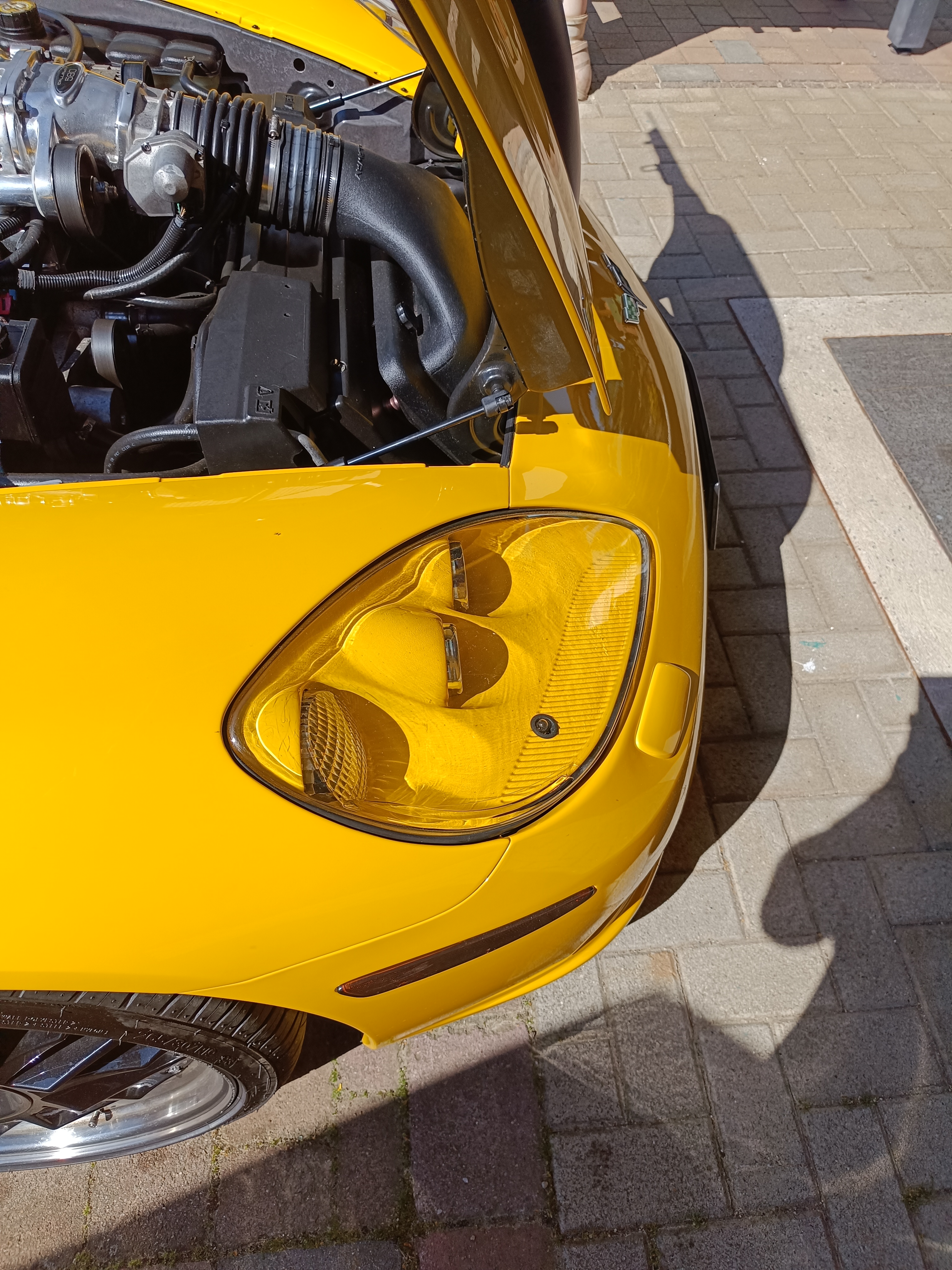

Beitragvon reiner_1962 » 17.03.24, 10:28
[smilie=to_babruysk.gif] Hallo zusammen, ja ich bin mal wieder im Forum. Aber hab jetzt nicht nur ein Problem. Alles läuft soweit gut an meiner Flunter [smilie=biggrin.gif] also ich habe meine Scheinwerfergläser mit dem Presto auf poliert. Klar, wie neu werden die nicht, aber der TÜV hat's abgenommen. Hier der Link. Grüße aus dem schönen Badnerland Reiner

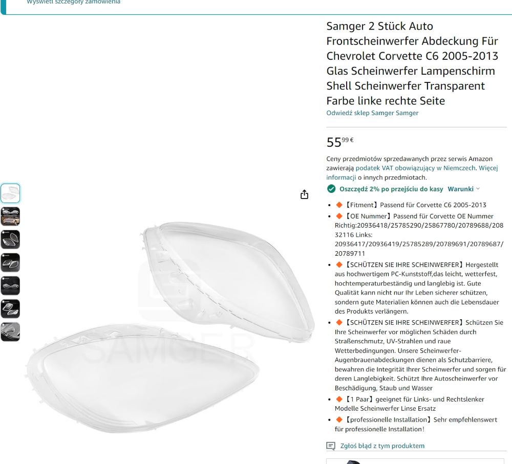

Beitragvon reiner_1962 » 10.05.24, 15:07
Servus an alle die mit Lampen Probleme haben. Ich habe mir die Linsen gekauft und es ging wunderbar. Die sehen wieder aus wie neu und gekostet hat's mich UHU Steine. 4 Stunden Arbeit. Die haben sich gelohnt. Jetzt gibt's noch LED Foglights. Ich fahre immer zum Russen TÜV, die schauen auf kein CE Zeichen. Grüße aus dem herrlichen Badnerland, der Perle Deutschland.
Vollgas war früher, heute ist chillen angesagt ☝️
reiner_1962
Beiträge: 59
Registriert: 31.08.14, 21:21
Wohnort: Badnerland
Fahrzeug: C6 Convertaible 2008 gelb
Re: Scheinwerfer C6 blind - wer repariert?
Beitragvon reiner_1962 » 10.05.24, 18:21
Das sind die Gläser die ich bestellt habe.
https://www.ebay.de/itm/385466141323?mk ... media=COPY
Das ist die Butylschnur
https://www.ebay.de/itm/186144000353?mk ... media=COPY
Im Backofen 3-5 Minuten bei 180-200 Grad aufwärmen. Hat super funktioniert.
CE Zeichen hat es nicht ersichtlich von vorne, evtl. seitlich.
Beitragvon Tiziana » 14.05.24, 04:55
Hallo Reiner,
diese Abdeck-Gläser von diese Firma habe ich auch für Reserve an Seite gelegt. Neue von GM kann wie es aussieht keiner mehr kaufen. Ich denke diese sind nicht schlecht. Macht so ein guten stabilen Auftritt. Material kann ich natürlich nicht sagen. Aber die Qualität sieht prima aus. Besser haben als wie brauchen !
