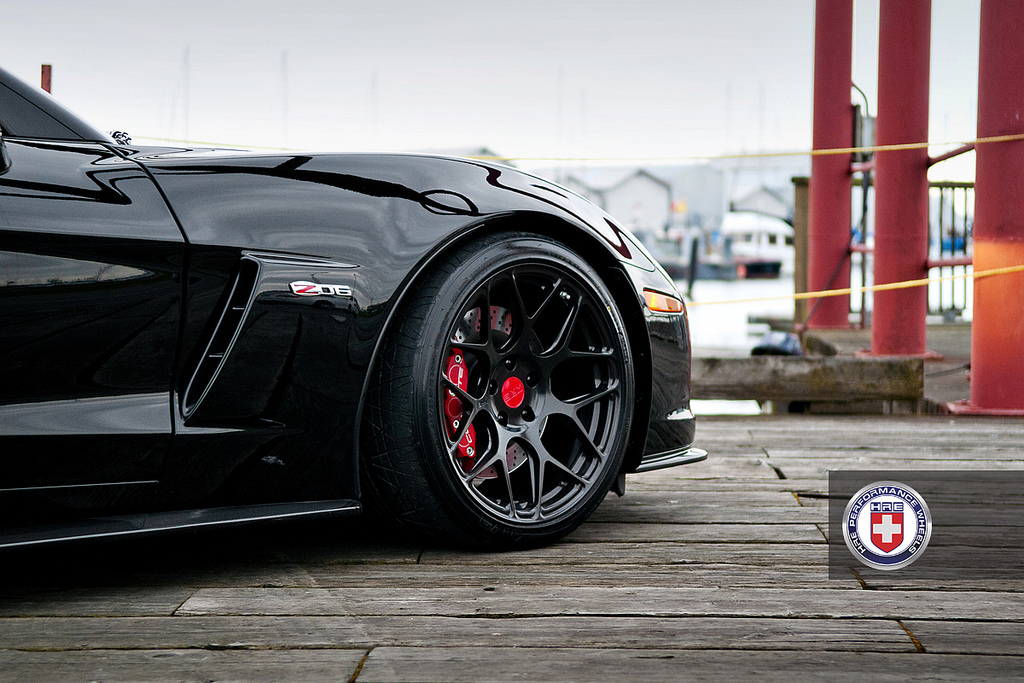

Die Felgen treffen nur überhaupt nicht meinen Geschmack. Bei mir stehen zur Auswahl:
- OEM Cup Felgen
- O.Z. Ultraleggera
- HRE P40 oder P40SC Schmiedefelge oder FF01 Gussfelge
- Tikt Schmiede-Felge
(Alle entweder seidenmatt schwarz oder schwarz glänzend)

Super,
die sehen schon sehr geil aus, ich glaube unser lieber Milti hat die drauf....![good [smilie=good.gif]](./images/smilies/good.gif)
Aber auch das Felgengewicht sollte man beim Kauf beachten !!!

Milti müßte die P40 oder P40S haben. Die SC = Super Concave sind noch etwas leichter und konkaver.
Über HRE Europe in Stuttgart bekommst Du die Felgen mit TÜV.
Daher liegen die noch etwas teurer als in den USA. Die SC gehen bei 9 kg los

Sehr schöne Felgen René!!
Kann Dich sehr gut verstehen, dass Du die haben willst!![good [smilie=good.gif]](./images/smilies/good.gif)

hier meine Felgendaten, HRE P40, vorne 10X19 ET 36 auf 285/30/19 und hinten 12,5X20 ET 54 auf 345/25/20, die Amis hatten noch abgeraten hinten
auf 13 Zoll zu gehen.
Was noch zu erwähnen ist, das bei dieser Konstellation auf dem Track die Räder hinten an der Karosse streifen und die Radkasten bearbeitet werden müssen!![dash2 [smilie=dash2.gif]](./images/smilies/dash2.gif)
