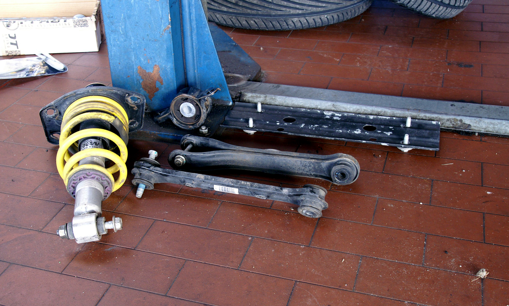

In der Abteilung Fahrwerk wurde ergo ordentlich aufgeräumt!
Pfadt Trailing Arms und Tie Rods mit passenden Buchsen für hinten:
Die Teile sind bedeutend stabiler als die serienmässigen Teile und sind bedeutend verwindungssteifer. Auch unter Vollast sollte es somit keine gravierenden Veränderung der Fahrwerksgeometrie mehr geben. Ein mögliches Trampeln der Hinterachse durch wechselnde Traktionsverhältnisse wird unterbunden. Das war im Grunde auch der Hauptgrund diese Dinger zu verbauen. Wheelhop (Trampeln) ist der Antriebswellen-Killer Nummer 1 beim Camaro, das wollte ich auf jeden Fall vermeiden - naja, etwas leichter sind sie noch dazu...
Pfadt Tie Rods 1.jpg (35.32 KiB) 21269-mal betrachtet
Pfadt Trailing Arms 1.jpg (60.7 KiB) 21269-mal betrachtet
Pfadt Trailing Arms 4.jpg (177.18 KiB) 21269-mal betrachtet
Pfadt Trailing Arms 5.jpg (60.4 KiB) 21269-mal betrachtet
Pfadt Trailing Arms 2.jpg (56.29 KiB) 21269-mal betrachtet
Pfadt Trailing Arms 3.jpg (54.26 KiB) 21269-mal betrachtet
Pfadt Solid Subframe Bushings:
Da der gesamte Fahrschemel hinten durch sehr weiche Gummilager/Buchsen mit dem Rahmen verbunden wird, musste auch hier nachgefasst werden. Speziell bei diesen Buchsen stand bei GM definitiv der Fahrkomfort im Vordergrund - nichts anderes.

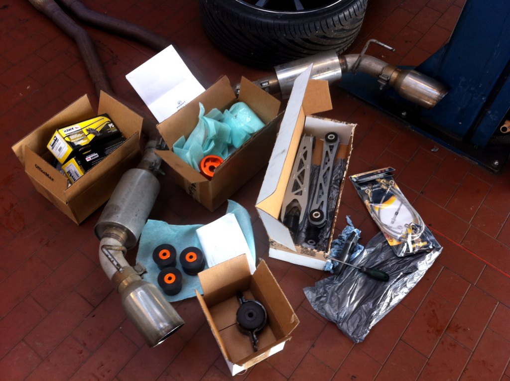

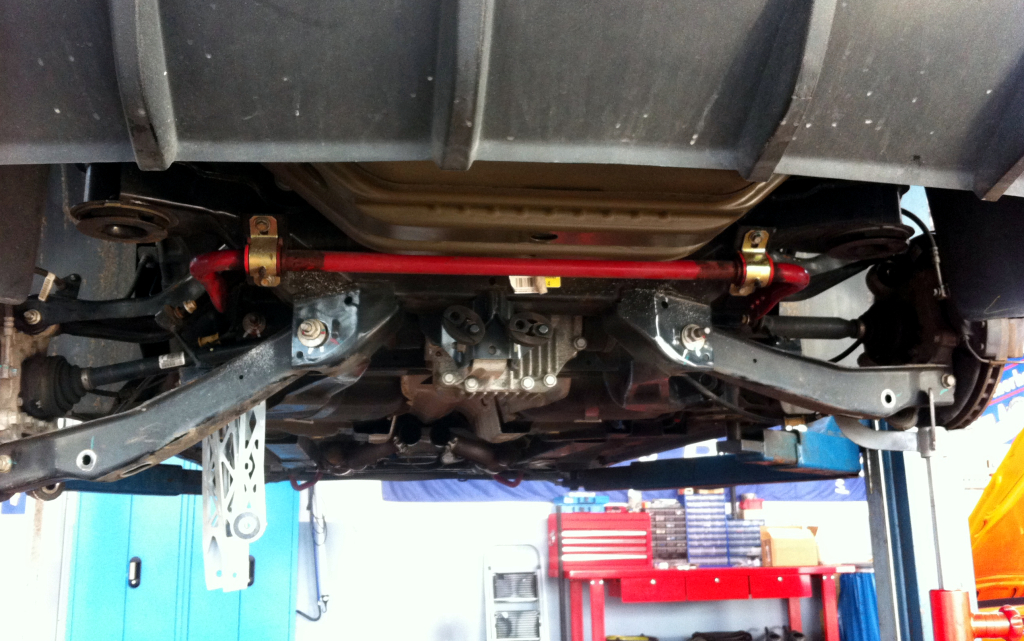

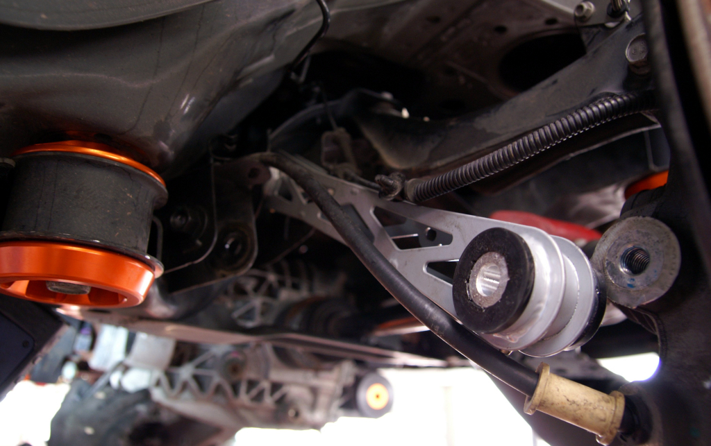

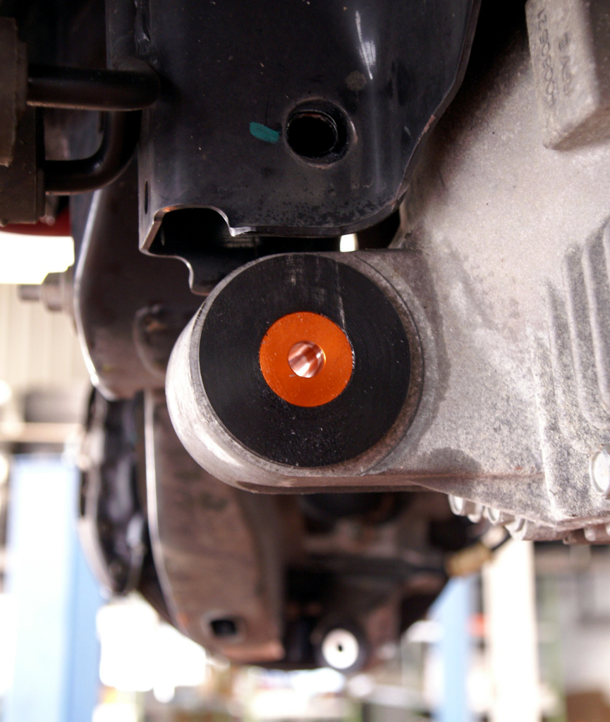

Hier erstmal ein paar Bilder vom Fahrwerks/Buchsen Umbau.
Meinen maximalen Respekt an die Werkstatt. Diese Buchsengeschichte ist ne Heidenarbeit und ne echte Schinderei [smilie=shok.gif]
Hat aber am Ende super geklappt und das Ergebnis - wie oben schon beschrieben - war mehr als nur zufriedenstellend. Nach diesem Umbau war es quasi ein komplett neues Auto - zumindest was das Fahrverhalten angeht - absolut genial! Der Camaro profitiert ungemein von diesen Buchsen-Upgrade!
Alles da?!?
Hinterachse & Bremsen vorher
Differential Buchsen
Cradle Bushings
Trailing Arms
Cradle Bushings mit Trailing Arms
Stahlflex Leitung
Cradle Bushings mit neuen Stahlflexleitungen
Überbleibsel

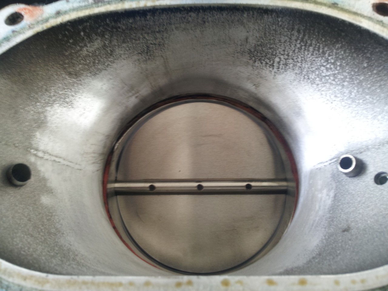

102mm Nick Williams Throttle Body:
Die Stock Drosselklappe bei LS3 misst nur 90mm. Speziell bei Kompressoren, die die Luft quasi durch die Drosselklappe ansaugen müssen, verspricht der erhöhte Durchsatz einiges an zusätzlicher Leistung. Ein Quantensprung in Sachen PS ist zwar nicht zu erwarten, aber alles was es dem Motor leichter macht einzuatmen wird in zusätzlichem Vortrieb umgesetzt. Ein verbessertes Ansprechverhalten kommt noch als positiver Nebeneffekt oben drauf.
Der Kompressor Intake (Snout) selbst hat nur 90mm Durchmesser, und stellte somit den nächsten Flaschenhals dar. Die Lösung war simple, der Einlassbereich wurde einfach auf 102mm geported. Somit konnte der Blower frei durchatmen.
NW TB 1.jpg (78.25 KiB) 21094-mal betrachtet
NW TB 2.jpg (67.52 KiB) 21094-mal betrachtet
NW TB 3.jpg (65.7 KiB) 21094-mal betrachtet
Die geänderte Drosselklappe wie auch der neue MAP Sensor mussten in einem neuen Tune berücksichtigt werden. Ted Jannetty stellte nach einigen Log-Fahrten wieder ein passendes Update zur Verfügung.

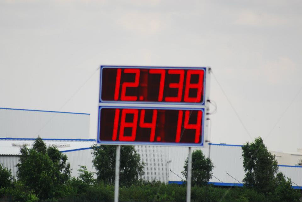

Auf der 1/4 Meile gings im Jahr 2012 zwar auch etwas voran, aber als zufriedenstellend konnten die Ergebnisse nicht bezeichnet werden. Die beste Zeit lag bei 12.738 mit 184.14 km/h. Mehr war einfach nicht drin.
Die 60ft Zeit sprach Bände [smilie=sorry.gif] - in keinem der Läufe schaffte ich es unter 2 Sekunden. Ab dem 2 Gang gings zwar dann meistens mächtig voran, aber die Zeit die man beim Start durch mangelnde Traktion verbummelt, lässt sich nunmal nicht mehr so leicht aufholen...
Schuld an der 1/4 Meilen Misere waren vor allem 3 Dinge:
1.) Die 22 Zoll Räder mit Gummibedampfung (315/25/22) sind einfach nicht Rennstreckentauglich.
2.) Die Kupplung (ZR1) war am Limit. Es gab kaum Läufe bei denen das Pedal am Ende nicht schlapp am Boden hing.
3.) Einen 1,9 Tonnen schweren Wagen mit >850Nm Drehmoment und Schaltgetriebe zu launchen bedarf schon einer gehörigen Portion Talent... Der Fahrer hat sich hier als der grösste "Fehler im System" und etwas Talentfrei herausgestellt... [smilie=fool.gif]
Punkt 1. und 2. waren etwas, dass ich eh in 2013 angehen wollte.
Punkt 3 (Talent & Übung) ist wohl etwas das man leider nicht kaufen kann... aber Übung macht den Meister!
Irgendwann wird auch der Fahrer so gut sein wie das Auto... [smilie=derisive.gif]

Ein grosser Teil der Wartungsarbeiten bezog sich auf den Blower selbst. Die Valley Plate war schon von Anfang an ein Problem. Ein kleines Leck verursachte immer wieder geringen Ölverlust. Dem Betrieb tat das eigentlich keinen Abbruch aber es war nicht wirklich im Sinne des Erfinders, und musste irgendwann mal repariert werden. Da dieses Problem bei Magnuson bekannt war, gab's den Ersatz immerhin gratis auf Gewährleistung.
Valley Plate:

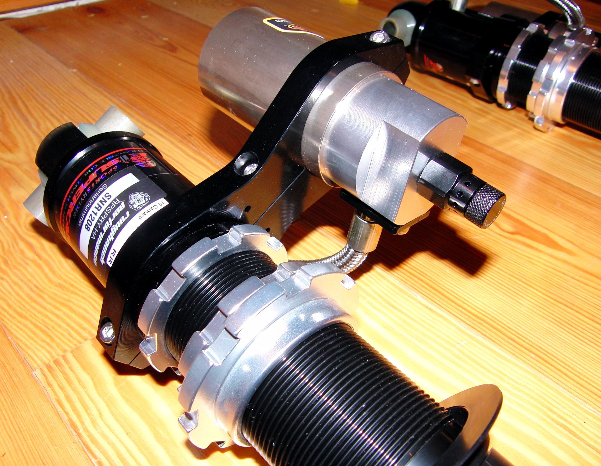

Das bisher verbaute KW V1 Fahrwerk musste auch weichen. Nachdem ich die vorderen Dämpferkartuschen bereits einmal wechseln musste, und auch mit den neuen Kartuschen kaum Verbesserung eintrat (Ölverlust, klappern,...), war klar, dass das V1 am Limit war. Um zukünft flexibel zu sein, was diverse Fahrsituationen angeht - vor allem auch um unterschiedliche Einstellung auf der 1/4 Meile vs. Strassenverkehr fahren zu können, war ein voll verstellbares Fahrwerk nötig. Das Pedders Supercar Kit erhielt am Ende den Zuschlag. Die Verarbeitungsqualität ist jenseits von perfekt, und die Ergebnisse diverser Umbauten in den Staaten sprachen für sich.
Pedders Supercar Coilover:

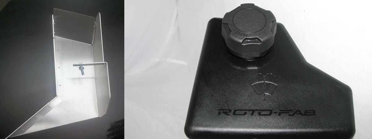

Für den Motor gab es auch noch ein kleines Upgrade. Der Wischwasserbehälter wurde aus dem Luftfilterkasten entfernt und durch einen neuen an anderer Stelle ersetzt. Dazu kam ein sogenanntes "Scoop", dass die Luft vom unteren Kühlergrill direkt zum Luftfilter leitet. Eine etwas bessere Luftzufuhr zum CAI sollten nochmals ein paar wenige zusätzliche Gäule in den Stall packen.
Scoop:
