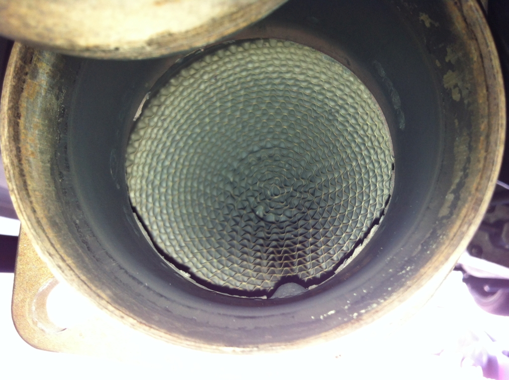

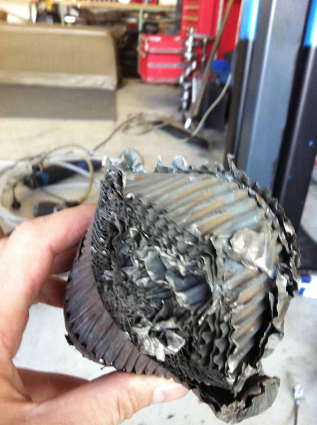

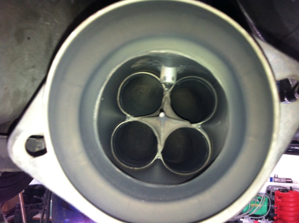

Neue 100 Zeller Katalysatoren:
Diese Dinger haben werden sich noch im Verlaufe dieses Threads als verheerende Fehlinvestition herausstellen. Lessons learned nach dem Motto "wer billig kauf, kauft zweimal"...

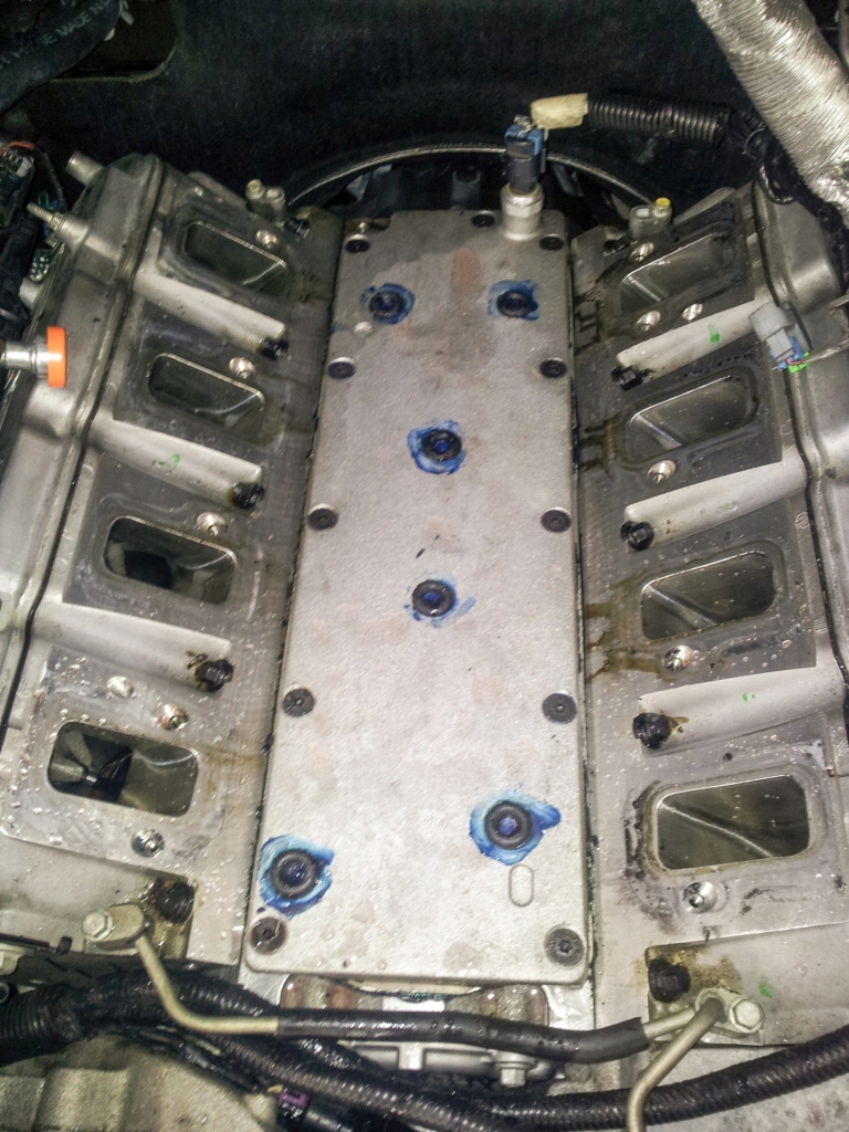

Maschinenoberdeck nach Reperatur der Valley Plate:

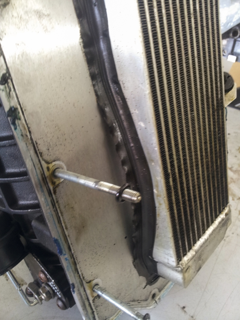

Bilder vom Einbau der Kupplung kann ich hier leider nicht liefern - und das hat auch seinen Grund....
Der ganze Einbau geschah wie gesagt im Mai 2013. Als quasi perfekt geplante "just in time" Aktion waren die letzten Handgriffe - nachdem sich die Lieferung der Kupplung etwas verspätete - genau auf das Corvette & Camaro Treffen am Gardasee terminiert. Mit einem Schweizer Camaro Kollegen bin ich bereits am Montag Genitalien gereist (meine erste Tour auf dem Rücksitz eines Camaros....). Die Auslieferung vor Ort war auf Donnerstag Abend terminiert.
Leider gab es anstatt einem Auto nur einen Anruf, gefolgt von 2 Bildern die Bände sprachen....:
Was war passiert?
Nun, den genauen Ablauf und dementsprechend die genaue Ursache kann bis heute keiner so genau nachvollziehen. Fakt ist jedoch das beim Anflanschen des Getriebes ein Teil des Motorblockes heraus gebrochen wurde. Leider ein ziemlicher grosser Teil und dazu noch an einer denkbar ungünstigen Stelle, direkt bei Anlasser. Der Motorblock war - auch bei aller Liebe zum Schweisserhandwerk - so nicht mehr zu gebrauchen. Ein riesengrosser Briefbeschwerer.....
Der Schock saß mehr als nur tief - vor allem angesichts der riesen Vorfreude auf die erste Ausfahrt auf der Rennstrecke in Modena... Das Bier und die Zigarette nach diesem Anruf waren in etwa 3.5 Sekunden vernichtet!

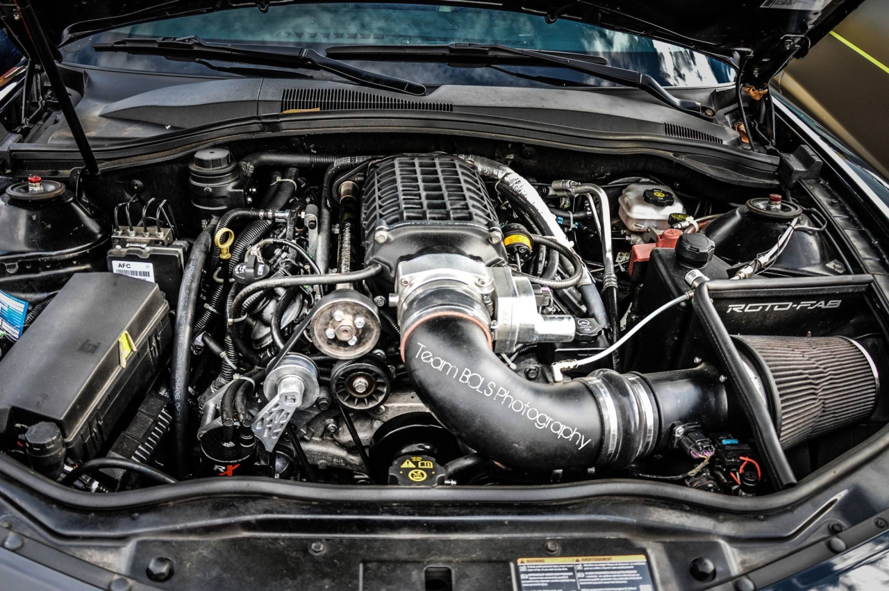

Hier also ein paar Details rund um den aktuellen Umbau...
Das wichtigste dürfte wohl der Block selbst sein. Aufgrund des kurzfristigen Leistungsziel von knapp 800PS und Ladedrücken rund um die 15-16psi wurde statt einem LS3 Block der LSA Block gewählt. Als Weiterentwicklung des LS3 ist dieser Block quasi die Schwester des LS9. Der Motorblock selbst ist im Grunde genommen Baugleich mit dem der ZR1. Grosser Vorteil ggü. dem LS3 ist nicht bloss, dass er besser mit hohen Ladedrücken umgehen kann, er besitzt auch eine Kolbenbodenkühlung (Piston Oil Squirters). Diese Sorgen für eine verbesserte Schmierung der Laufbuchsen, reduzieren damit Reibungsverluste und damit auch die entstehende Wärme.

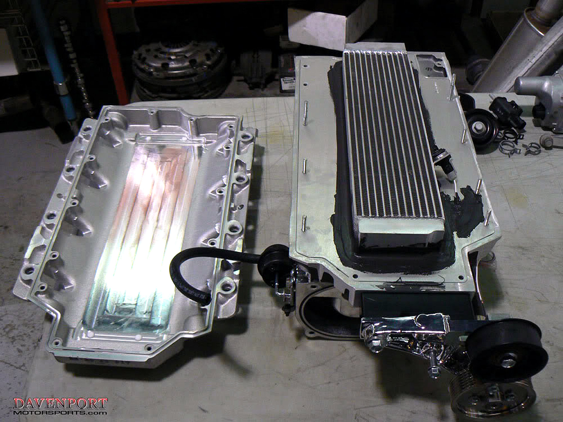

Kompressorseitig gab es einiges zu tun. Die geringere Verdichtung des Motors, die überarbeiteten Zylinderköpfe, vor allem aber auch die Nockenwelle selbst, reduzieren den Ladedruck des Kompressors. Mit ganz genauen Zahlen kann ich zwar nicht dienen, ich schätze aber das der Blower unverändert bestenfalls 3-4psi Ladedruck geleistet hätte, also in etwa 4-5psi weniger als vorher. Um das gesteckte Leistungsziel zu erreichen, mussten aber mindestens 14psi (1bar) Ladedruck produziert werden. Es mussten also noch ca. 10psi gefunden werden...! Idealerweise sollte der Ladedruck nicht durch höheren Widerstand produziert werden, sondern durch eine höhere Ladedrehzahl und damit auch in einer höheren Luftfördermenge!!!

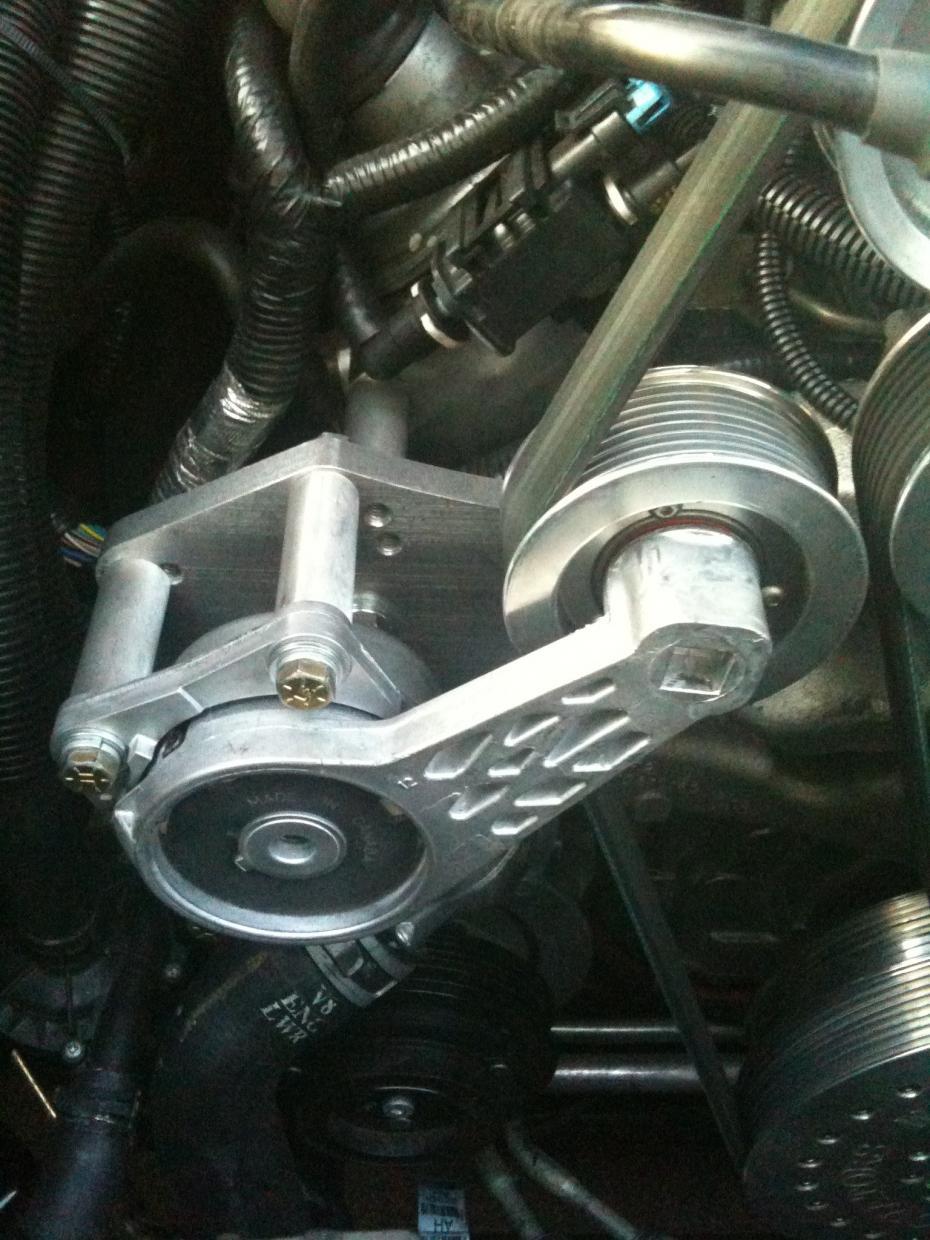

Schritt 3: Belt Tensioner
Ein verstärkter Riemenspanner aus dem Hause JRE wurde verbaut. Dieser arbeitet mit einer bedeutend höheren Vorspannung wie das Serienteil, und hält den Riemen bedeutend sicherer auf Spannung - unabhängig von der Drehzahl.
JRE Belt Tensioner:

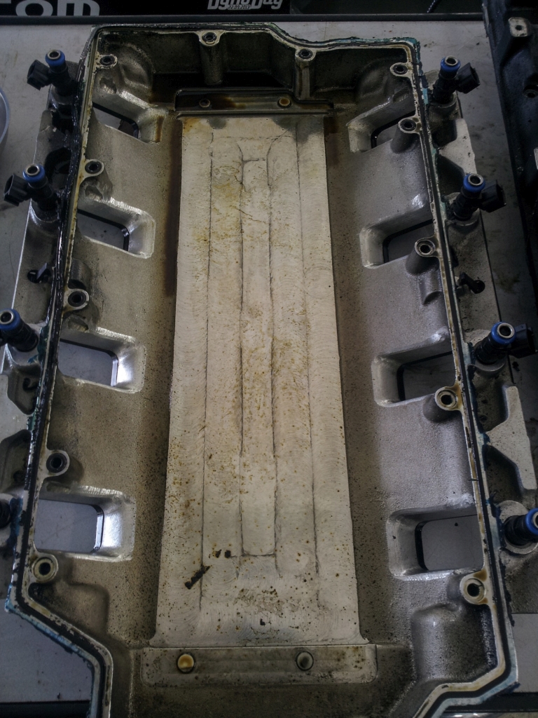

Schritt 4: Lower Ported Intake Manifold
Hier werden die Auslasskanäle des Kompressor weiter aufgebohrt um einen höheren Durchfluss zu gewährleisten und damit weniger Staudruck und Hitze zu produzieren. Bilder erklären das am besten...
JRE Belt Tensioner:

Ein Rundgang ums Auto brachte dann die Erkenntnis.... Der linke Auspuff war bedeutend leiser und dumpfer als der rechte... Panik
Ein Blick in die frisch verbauten 100 Zeller Kats brachte dann die Erkenntnis, das dieser Billig-Kauf buchstäblich für die "Kats" war...
Verstopfung:
Der rechte Kat sah zwar noch ganz passabel aus, begann aber bereits sich zu lösen...
Der linke war hoffnungslos im Eimer, gelöst, geschmolzen, verdreht...
Verstopfung:

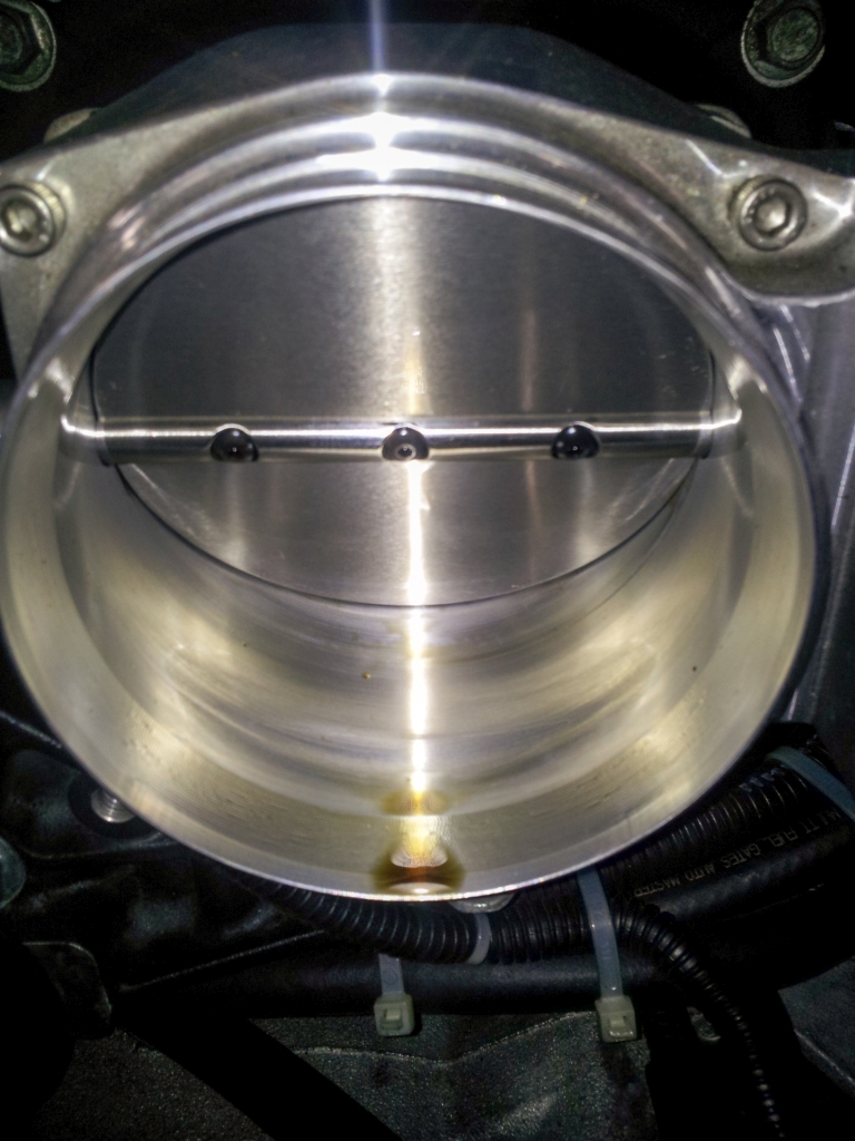

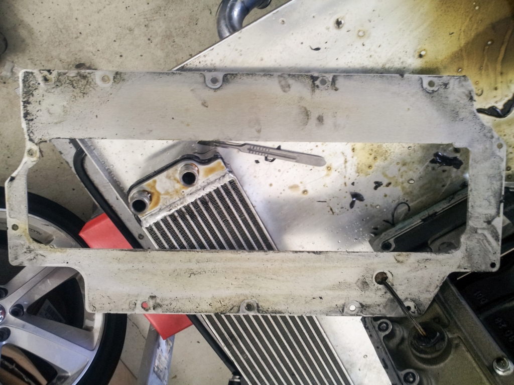

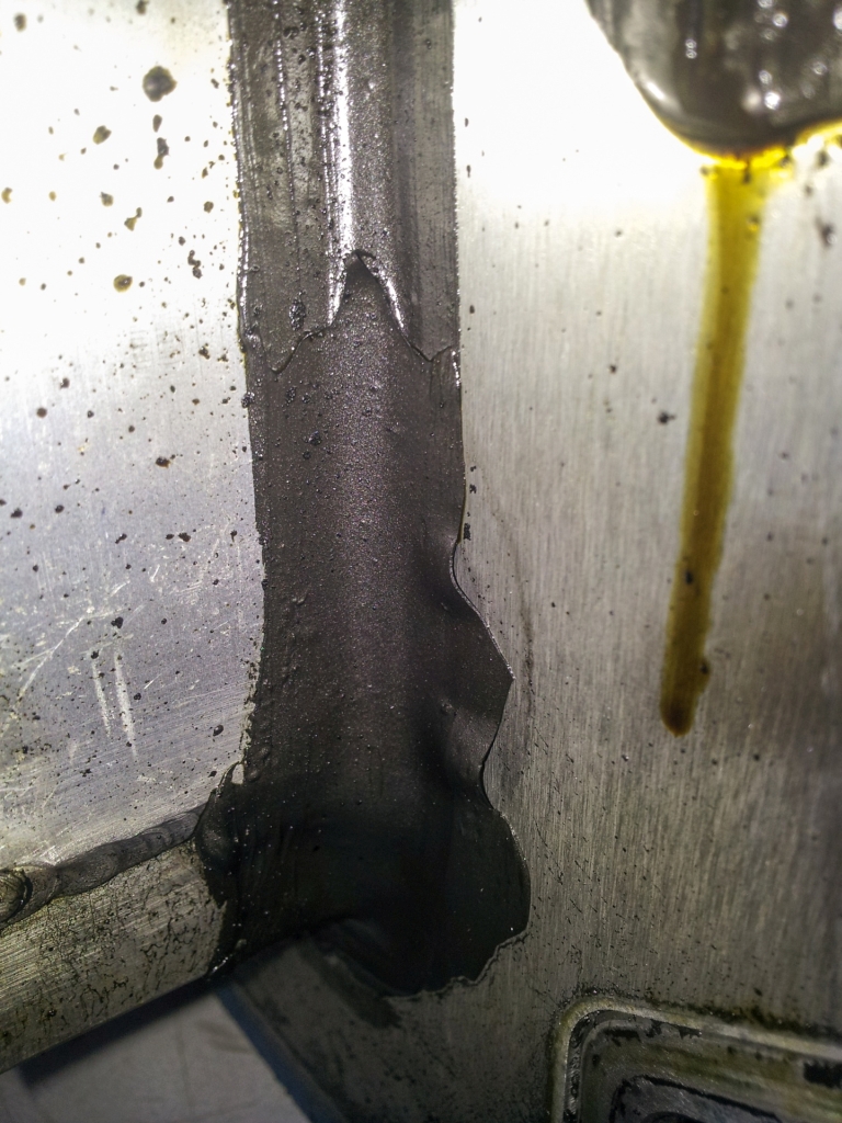

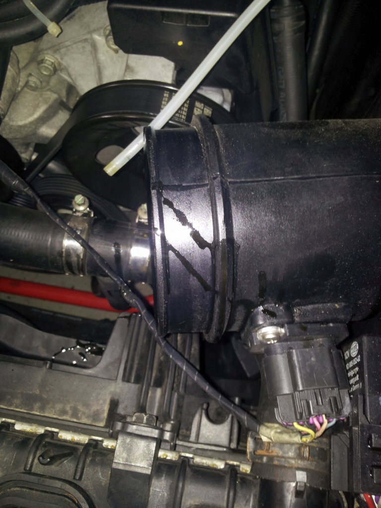

Bei einem der üblichen "Pre-Flight Checks" im Motorraum fiel mir auf, dass das Rohr vom CAI zum Blower unten völlig verölt war, so dass es schon auf den Boden tropfe... Es gibt ja einige Stellen an einem solchen Auto an dem ich Öl erwarten würde, aber sicher nicht an dieser Stelle!!!
Einen Verdacht hatte ich ja bereits... trotzdem gings wieder einmal in die Werkstatt - Fehlersuche!
Der Fehler wurde auch erstaunlich schnell gefunden und gehörte mal wieder in die Kategorie "Kleiner Fehler - Grosse Wirkung"! Die Oil Catch Can war nicht korrekt angeschlossen und konnte ihren Dienst so nicht korrekt verrichten. Das Öl sammelte sich auf der "dreckigen Seite" des Entlüftung und wurde direkt in den Kompressor und den Einlassbereich gedrückt. Das Problem muss schon eine ganze Weile bestanden haben, die Menge an Öl war immens....
Ergo war Grossputz angesagt. Der Kompresor musste runter, alle verölten Teile penibelst gereinigt werden und nach weiteren Verunreinigungen Ausschau gehalten werden. Glücklicherweise stellte sich heraus, dass sie Zylinderköpfe selbst nicht allzu viel abbekommen haben, und die Ventile noch keine grossen Ablagerungen aufwiesen. Der Kompressor selbst musste jedoch komplett zerlegt werden.
Am Ende war das zwar wieder einmal eine ungeplante und unnötige Aktion, aber immerhin war das der passende Moment, dem Blower eine "Rundum-Schönheitskur" zu verpassen und zu kontrollieren ob im inneren alles in Butter war. Im Rahmen dieser Kur wurden gleich alle Dichtungen ersetzt - vor allem die Dichtung am Intercooler hatte sich bereits gelöst und war dabei sich zu verabschieden.....
Hier die Bilderstory![drinks [smilie=drinks.gif]](./images/smilies/drinks.gif)
Intake Tube:
Throttle Body:
Lower Ported Intake Manifold:
Valley Gasket mit Intercooler:
Intake:
Valley Plate:
Kompressor Unterteil:
Intercooler:
Dichtung Intercooler:
Intake Tube:
Throttle Body:
Intake:
Valley Plate:
Intercooler:
Ein paar weitere Bilder liefere ich im nächsten Post nach....
